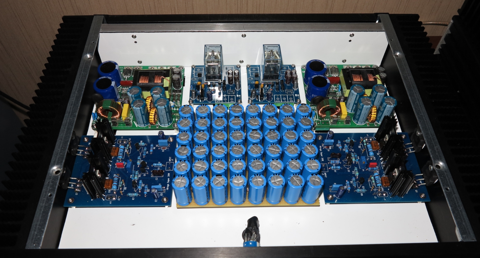

jimbee a écrit :Dominique a écrit :Nous évoquions aussi le fait que, outre leur rôle de filtre, ces condensateurs ont aussi un rôle de réservoir.
- C'est peut-être là qu'il faut chercher...
Comme il y a de la place, tu pourrais essayer une LC par rail après l'alim
1 à 2 mH en gros fil et 2 à 4 x 10000µF ...
YES !

Et si tout simplement nous n'avions pas l'alimentation SMPS qu'il faut!
Je vais demander l'avis d'escartefigue33.
Patrick

jimbee a écrit :Comme il y a de la place, tu pourrais essayer une LC par rail après l'alim, 1 à 2 mH en gros fil et 2 à 4 x 10000µF ...
Demain, j'essaye l'ajout de 105 600µF (2 200 µF x 48) soit 24 600 µF par rail (4).

jys a écrit :heu, j'en compte 48... - Oups !!!
Une intuition souhaitant garder l'anonymat suggère que l'alimentation SMPS n'est peut-être pas prévue pour supporter une impédance très très basse et par voie de conséquence l'appel de courant de tous ces condensateurs au démarrage.
Dans les spécs, on peut lire : " Complete protection set : under voltage, over voltage, over current and over temperature protections. On peut y lire aussi un topo sur une fonction "soft-start" intégrée.
- Vos avis ...

Bonsoir Dominique
Tout dépend du type de limitation de courant. Certaines agissent en protection de dernier recours et arrêtent l'alim. D'autre limitent seulement le courant , la tension de sortie monte plus lentement et tout se passe bien.
Autre point, la multiplication démesurée des capas de sortie peut causer des soucis à la boucle de régulation. Ou pas.
A mon avis il faudrait vérifier ce point. La boucle peut entrer en oscillation et la tension de sortie monter trop haut. Avec un oscilloscope c'est vite fait, sans c'est tout de suite plus compliqué...

Au point ou tu en es,tu prends un transfo et un pont redresseur et tu n'utilises pas la SMPS.

Grand_Floyd a écrit :Au point ou tu en es,tu prends un transfo et un pont redresseur et tu n'utilises pas la SMPS. On y songe, on y songe ... d'autant plus que 2 transformateurs toriques peuvent facilement s'installer en lieu et place des 2 SMPS.
- Ça reste aujourd'hui un plan B.
