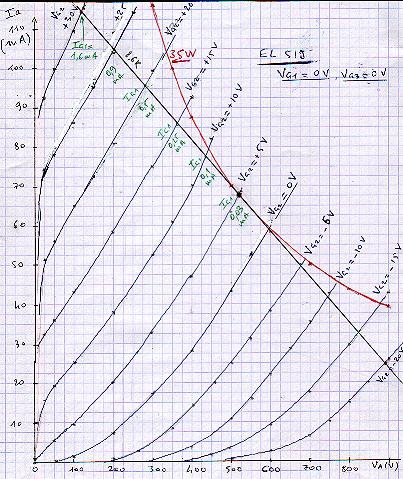

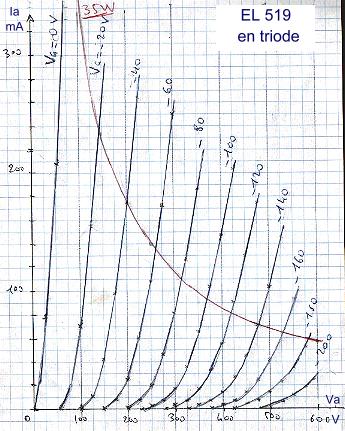

J'avais parlé des PL519 commandé par l'écran à Jean-Claude Jardine, qui a relevé les courbes de l'EL519 en pseudo-triode et "enhanced triode mode" :
pseudo-triode :
enhanced-triode :
On remarque que la EL/PL519 en pseudotriode est interessante (comparable à une 300B), mais en enhanced-triode, la linearité est remarquable, il y a un courant grille, mais il reste raisonnable (cela impose toutefois une liaison directe ou une liaison par transfo interétage).

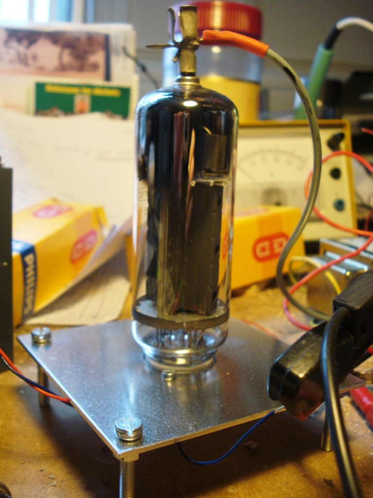

J'ai fait un essai sur un bout de table avec une PL519 :
Le point de fonctionnement de la PL519 enhanced-triode est le suivant :
Va=550V
Vg1=Vg2=Vg3=0v
Ia=62mA

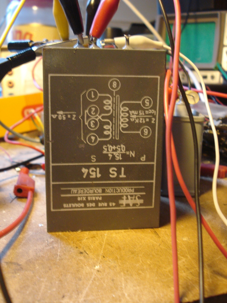

Voilà le transfo de sortie Bourdereau TS154 :
On voit qu'il s'agit d'un transfo avec secondaire 50 ohm (serie) ou 12.5 ohm( parallèle). En mettant les secondaires en //, on a donc un transfo 12K -> 12.5 ohm, ou encore 7.7K -> 8 ohm.
Le primaire permet un courant de 15mA seulement, donc pas question de faire passer les 60mA prévus. De plus, rien ne dit que le transfo supporterait les 550V de HT... Un montage parafeed s'impose donc.
La question que je me posais était "est ce que le transfo arrive a passer assez de la puissance, sans que le noyau ne sature ?". L'essai avait pour but de répondre à cette question.
Le montage d'essai est donc un parafeed, avec self de charge de 10H et condensateur de liaison 1µF/1000V. Ce n'est probablement pas optimisé comme valeur, mais c'est ce que j'avais sous la main.
Le GBF est limité à 15VAC, avec Zout=50 ohm. Avec donc 15VAC sur la grille 2, on obtient environ 8W sur une charge 8 ohm, pour les fréquences entre 50Hz et 40KHz. En dessous de 50Hz, le niveau chute, soit parce que le noyau sature , soit parce que les valeurs des composants du circuit parafeed (la self de 10H et le condo de 1µF) limitent le niveau dans le grave.
L'objectif est d'utiliser ces transfo pour les voies de bas-médium, médium et aigu, donc entre 200Hz et 20KHz. Il s'agit de haut rendement, donc quelques watts suffisent.
Conclusion :ces transfos conviendront à cette utilisation ! Smile
