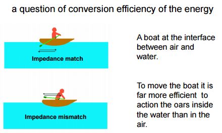

Je lance un sujet en espérant obtenir des plus sachant d'entre nous des explications sur un sujet que Jean-Michel Le Cleach avait présenté lors de ETF 2010.
J'ai extrait de sa présentation ce graphique qui m'a marqué :
[Image: attachment.php?aid=12671]
La charge d'un haut-parleur par un pavillon améliorerait donc ses performances grâce à un couplage progressif de l'impédance acoustique.
On connait l'effet du pavillon sur le rendement du haut parleur. Quels autres effets bénéfiques peut-on attendre de ce couplage progressif?

Merci PFB. Mais est ce que cela n'est pas aussi une fonction de la charge close et du bass reflex, et donc, en quoi la charge pavillonaire aurait un avantage sur l'une des deux autres, ou bien, en complément des deux autres ?
RE: Le pavillon de grave, adaptateur d'impédance ?
Les règles et analogies ne changent pas par rapport à un baffle plan ou ou pavillon. Un BP est un pavillon ouvert à 180°. Pour le basse reflex c'est légèrement différent, l'onde arrière étant "récupérée".
Pour revenir aux effets bénéfiques d'une charge à pavillon, pour ma part je fais des analogies avec l'électricité cela m'aide à comprendre par comparaison le monde des pavillons.
Par exemple l'impédance électrique (Z=U/I) correspond à l'impédance acoustique. Z acoustique est le rapport de pression acoustique p par le flux du volume acoustique U soit Z=p/U. Et bien évidemment tout comme en électricité, cela se corse car la pression et le flux ne sont pas en phase...
Pour évaluer les avantages du pavillons il faut jeter un oeil sur le transfert de puissance en électricité P=U*I*cos phi ou acoustiquement parlant p*U*cos phi. Le cos phi étant le facteur de puissance, phi c'est ici l'angle entre la résistance acoustique de la gorge et la réactance. Pour un cos phi différent de 1, cas ou la charge total est dite résistive il y a transfert de puissance dégradé. Une partie de la puissance à transmettre est réfléchie.
