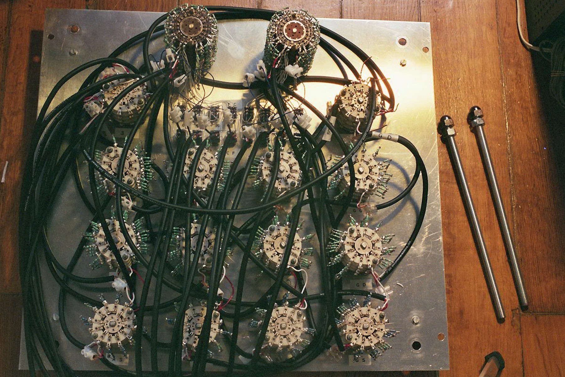

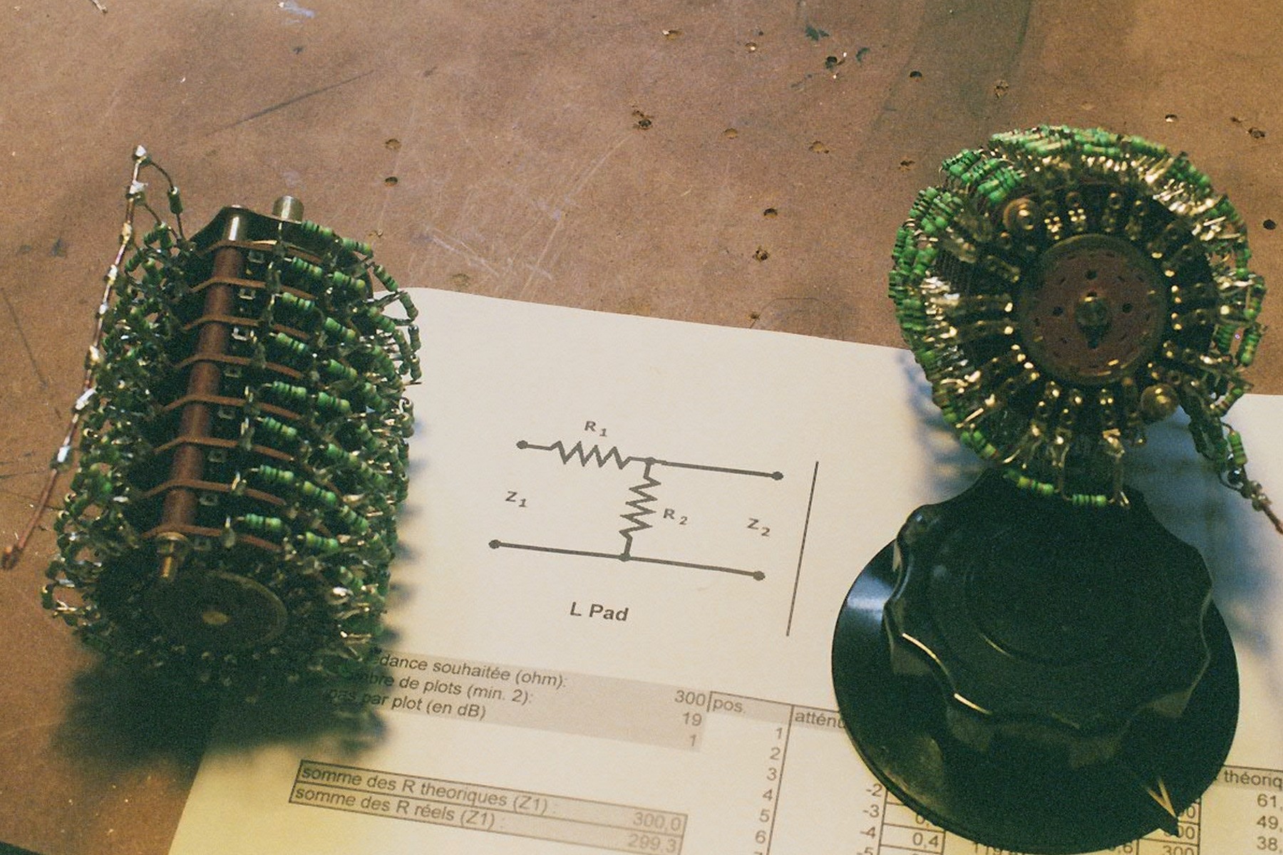

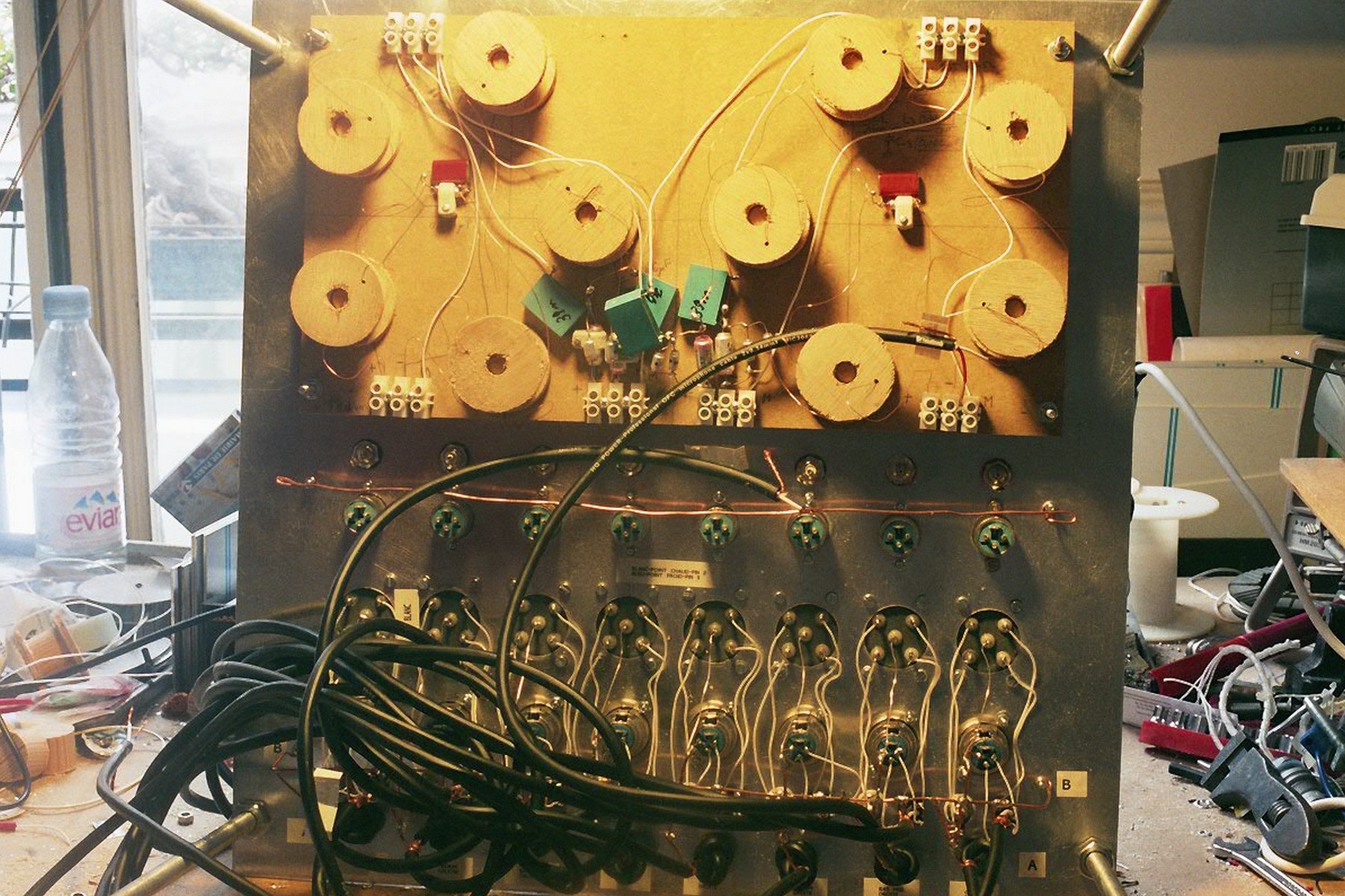

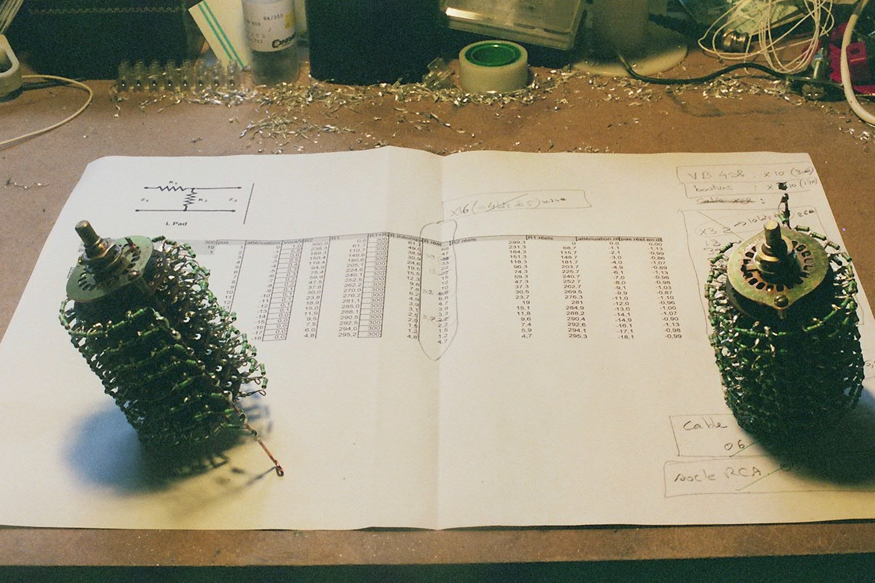

J'ai opté pour quelque chose d'autre : comme le DCX sort à haut niveau et basse impédance, on a uniquement besoin d'atténuer, sans élever l'impédance de sortie. Je souhaitais également conserver la possibilité de conserver les liaisons symétriques. Avec ce cahier des charges, la solution s'impose d'elle même : des atténuateurs symétriques à impédance constante 600 ohm.
des potentiometres pro 600 ohm symetriques existent, mais j'ai préféré réaliser moi-même des atténuateurs à resistances.

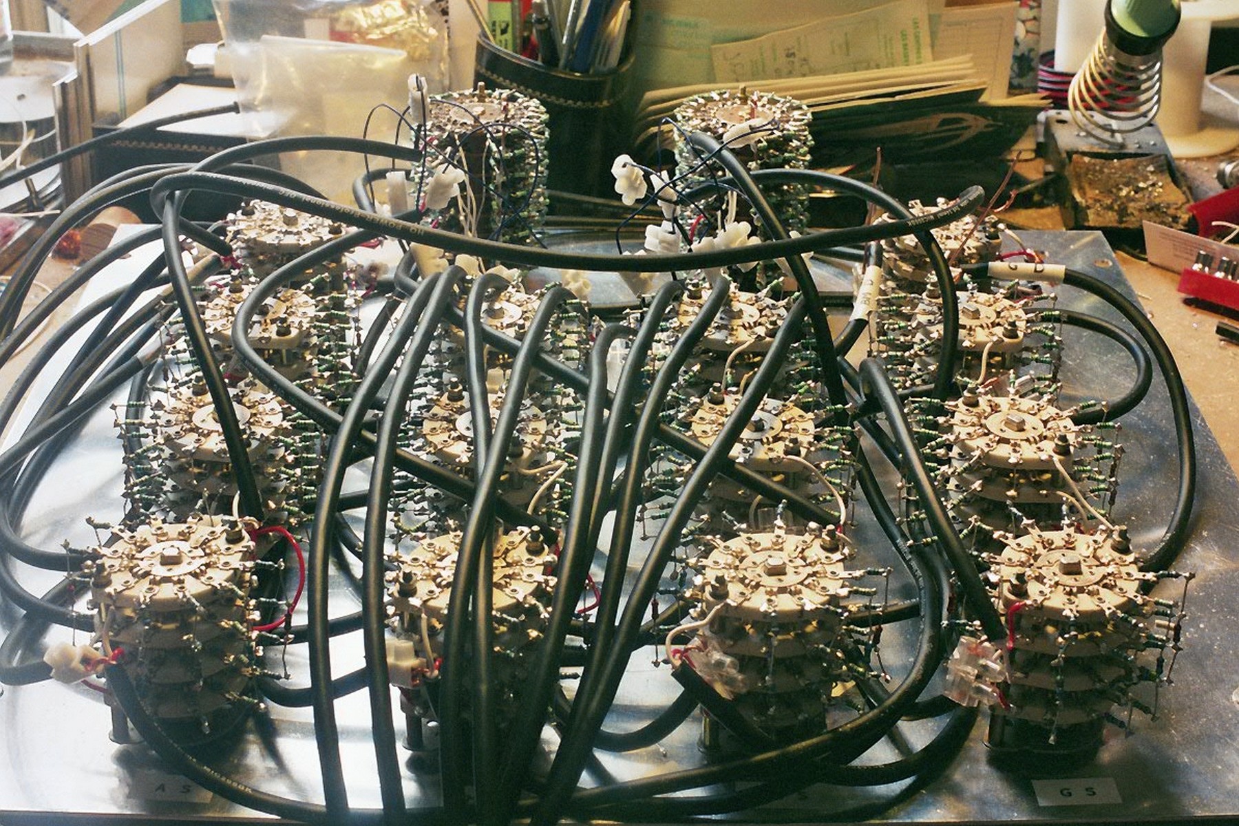

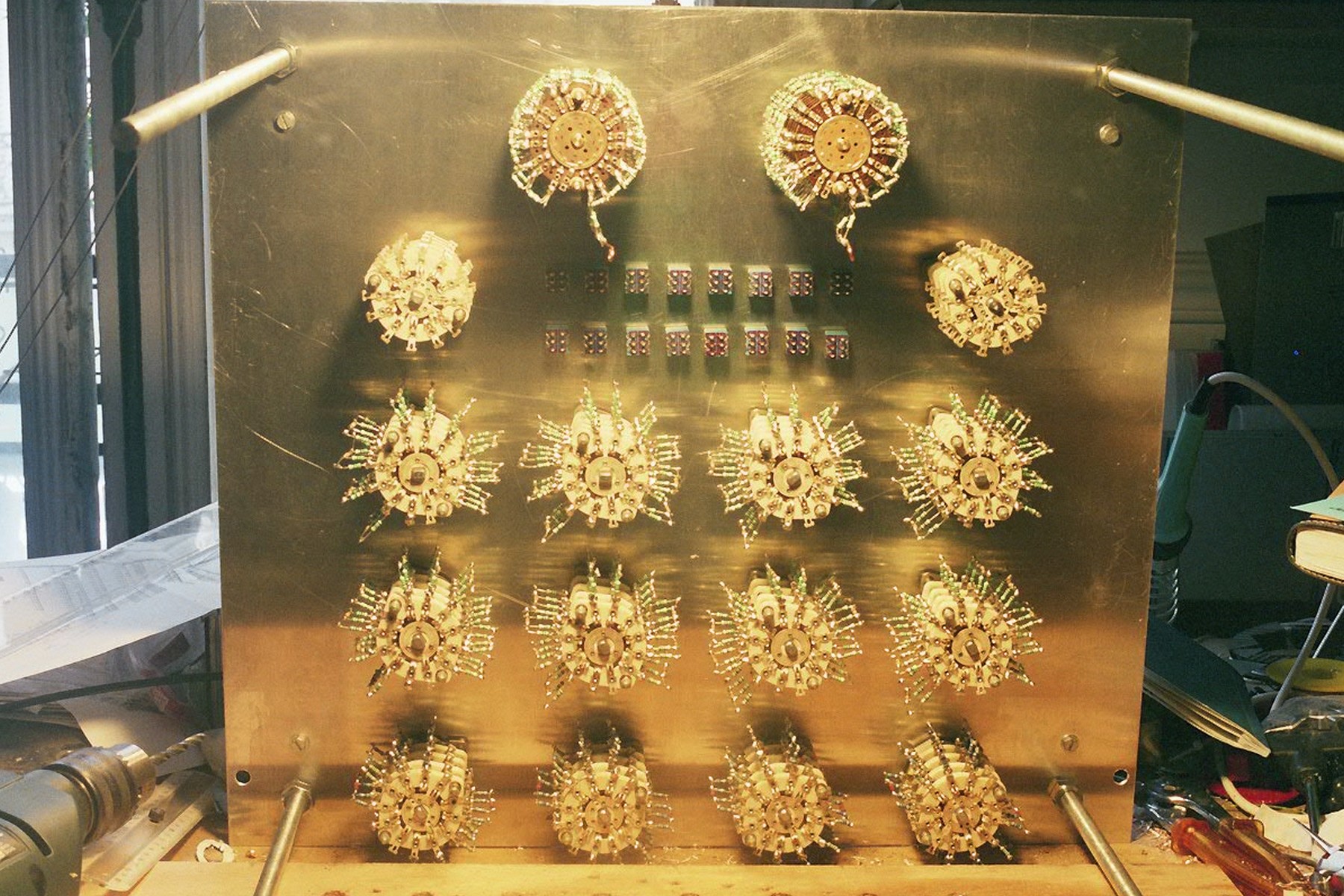

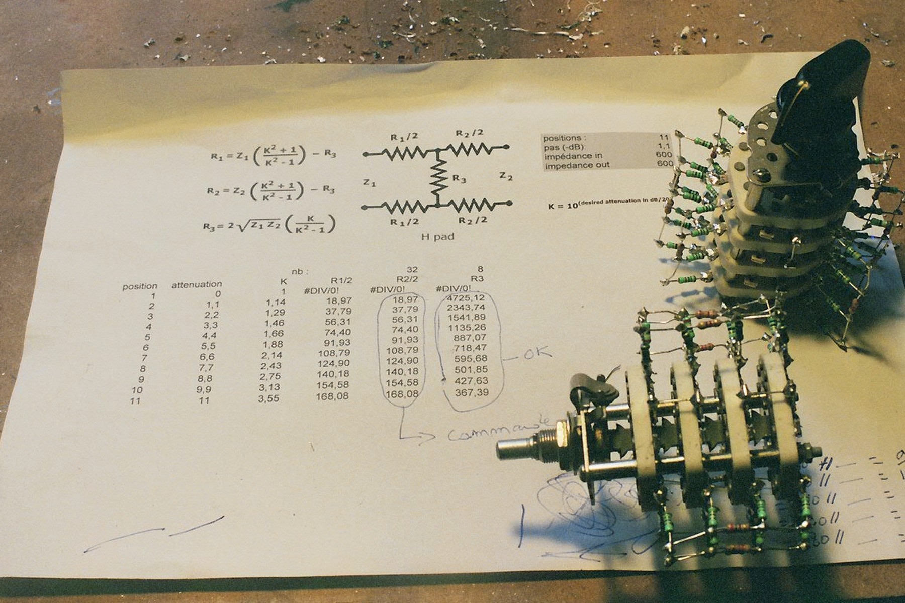

Je voulais un pas de réglage assez fin, mais aussi une amplitude de réglage importante, disons 0 à -50dB par pas de 1dB, mais trouver 8 rotacteurs à galettes 50 positions relève de l'impossible, donc j'ai mis en série deux atténuateurs par voie : un de 11 positions (0 à -12dB par pas de 1.1dB) et un autre à 5 positions (0, -12, -24, -36, -48 dB).
Enfin, un réglage de volume (24 positions, 2x8 galettes) vient terminer la suite d'atténuateur.

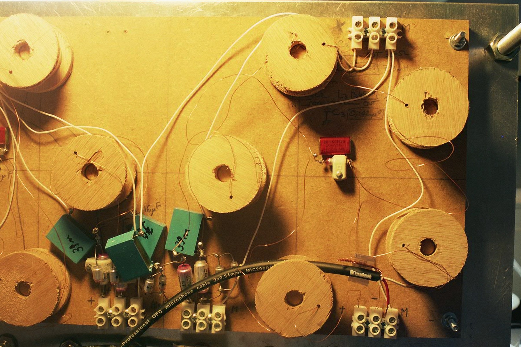

Le DCX2496 est un filtre actif 2x3voies, et l'atténuateur est un 2x4 voies : j'ai donc intégré un filtre (JMLC 18dB/oct, 8000Hz symetrique) entre le DCX et les atténuateurs, pour séparer le médium-aigu en médium et aigu. Il est toutefois possible de sélectionner ou non ce filtre (entrée 2x3 voies ou 2x4voies, la sortie se faisant toujours en 2x4voies).

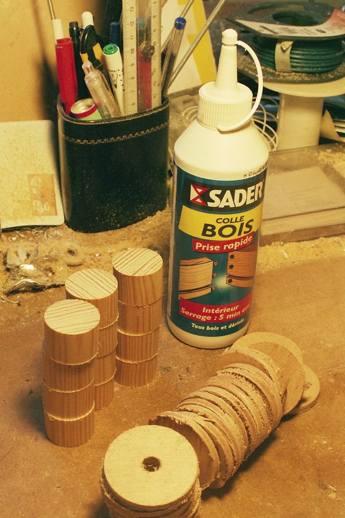

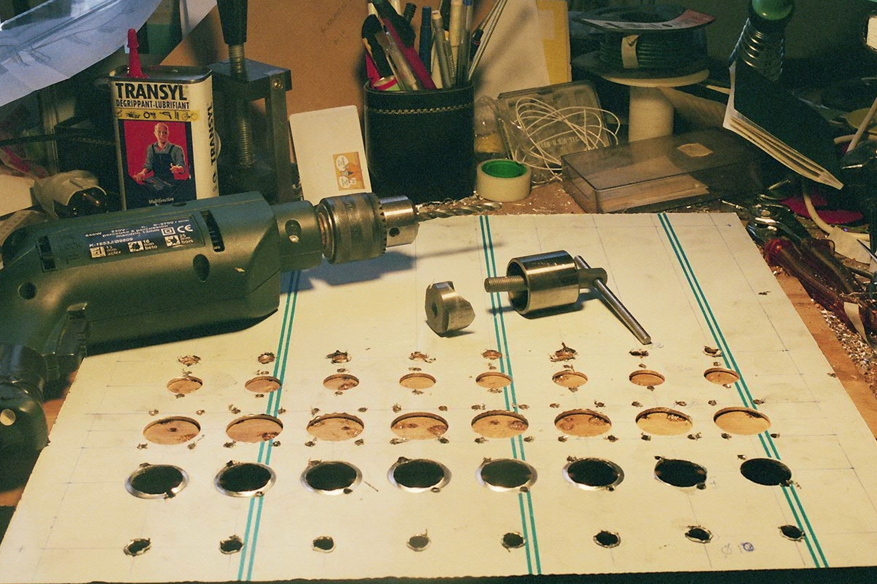

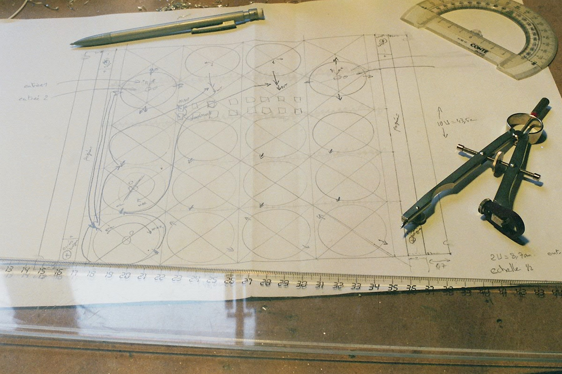

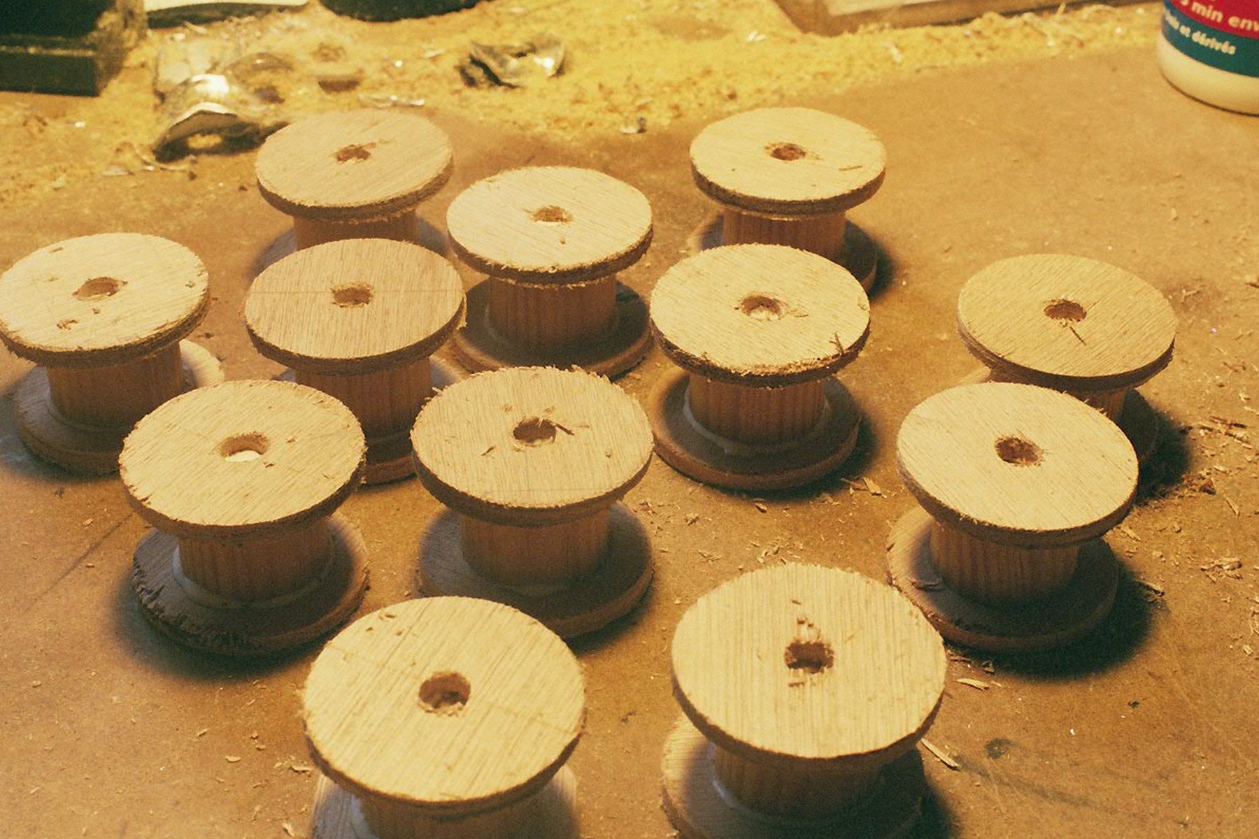

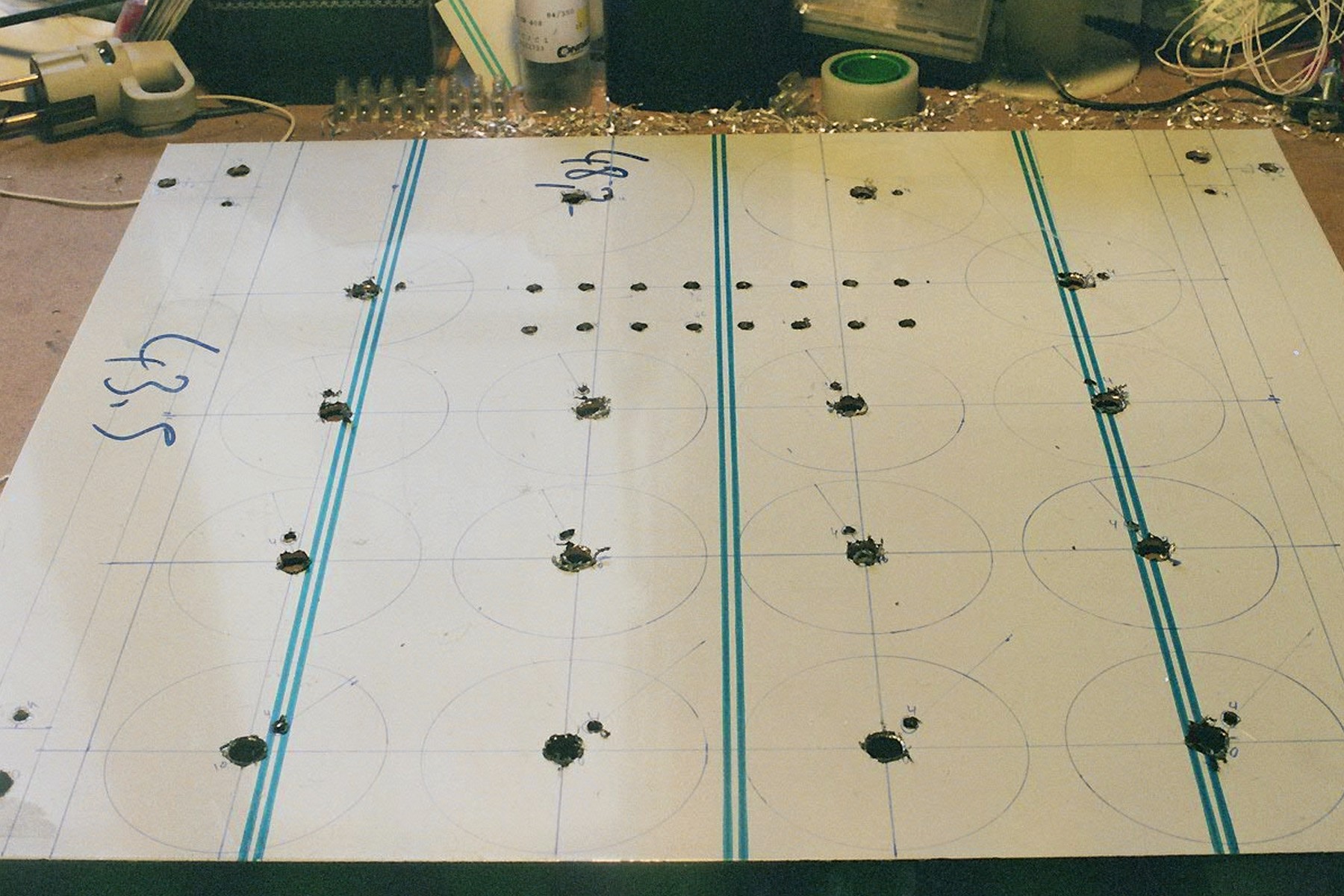

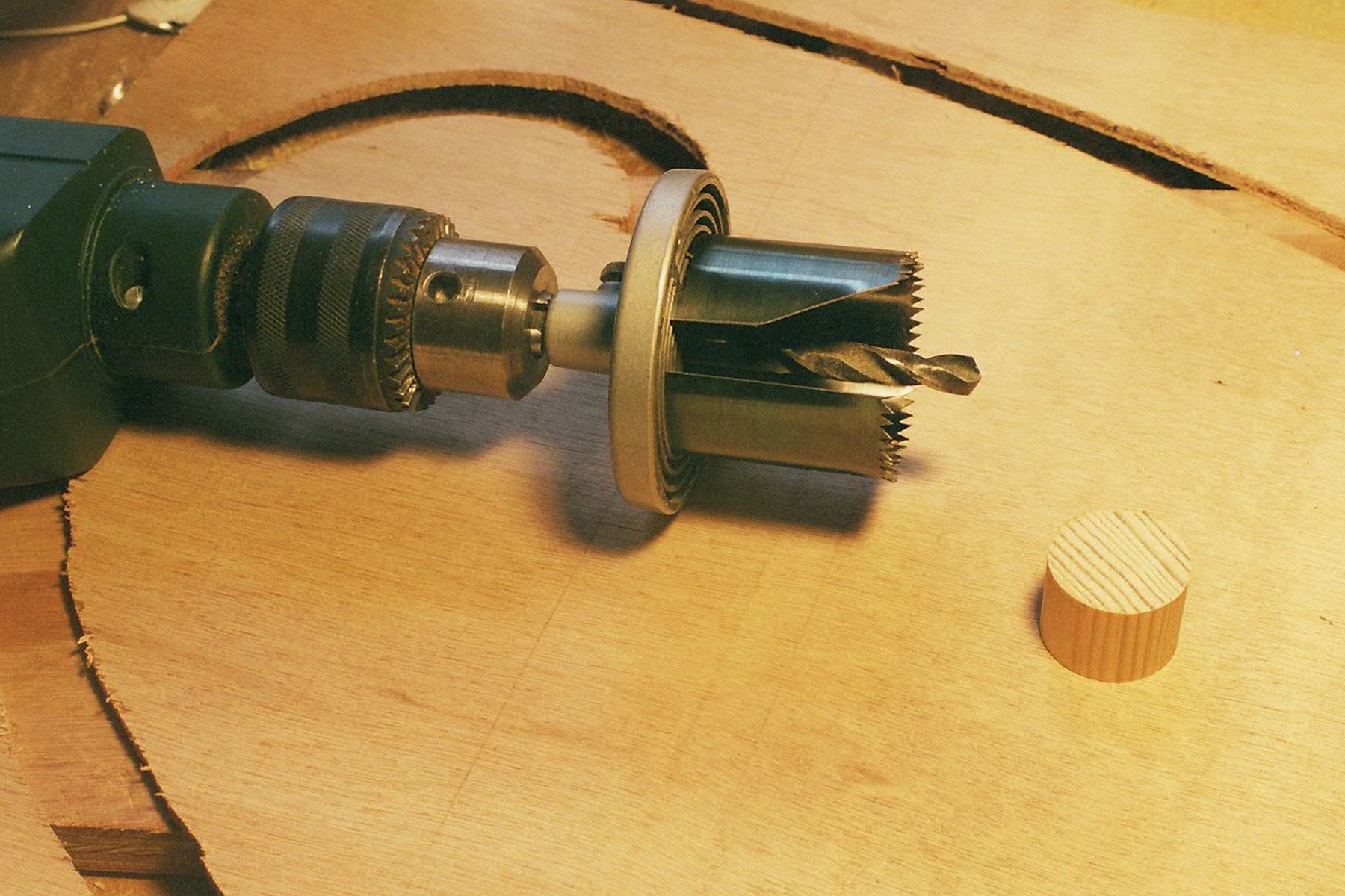

Bon, il faudra que je fasse des schémas de principe, promis... En attendant, voici quelques photos du montages (cf messages suivants)
