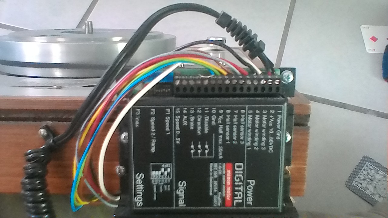

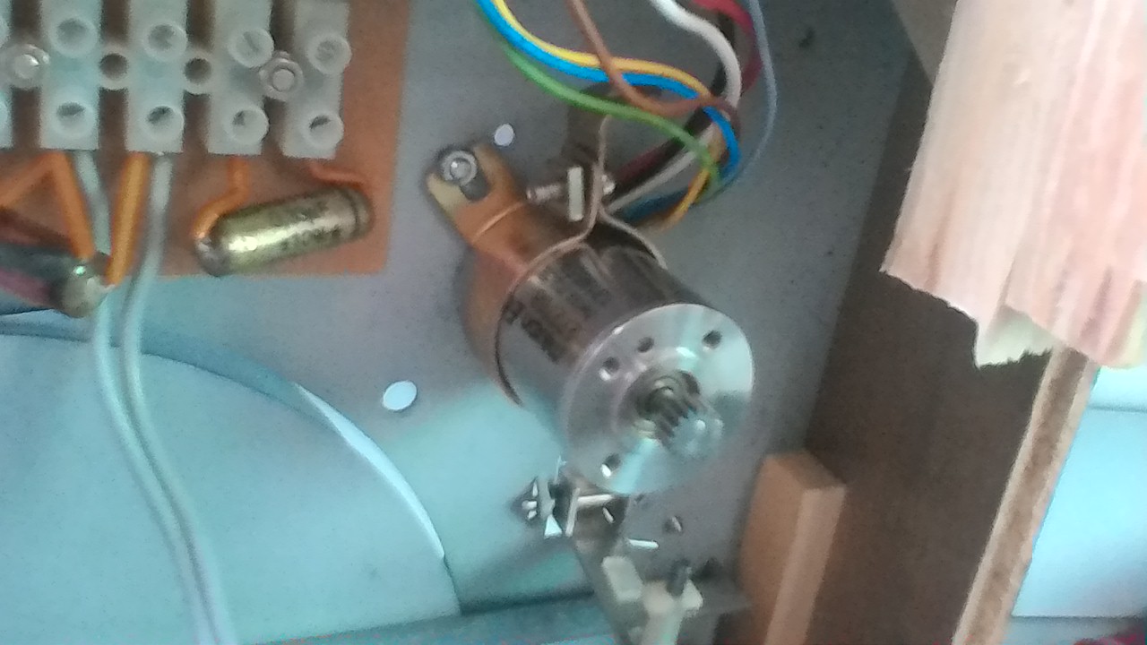

le plus gors changement maintenant et l'installation d'un moteur maxon 272768 et de son controleur DEC 50/5
http://www.aviton.spb.ru/files/doc/pdf/maxon/166.pdf
http://www.maxonmotor.com/medias/sys_mas...ons_En.pdf

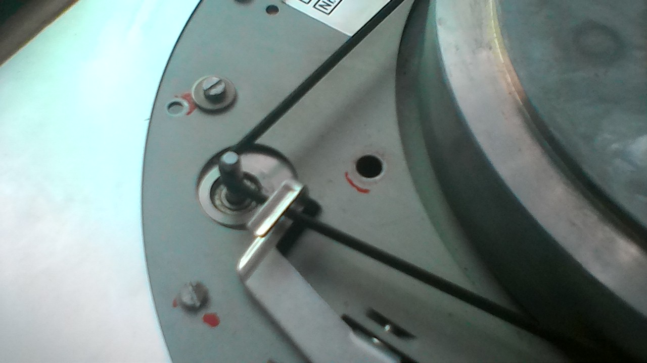

sur la platine cela donne ça:
au dessus
en dessous
le controleur
