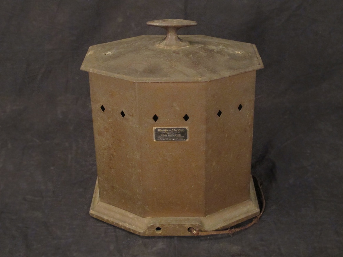

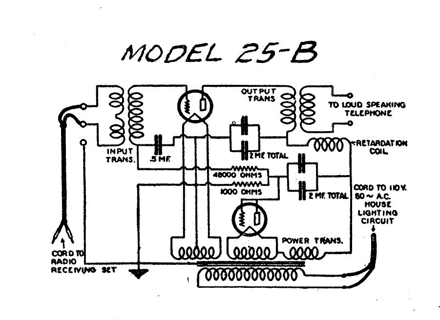

Eh les gars, il y a ça aussi. Ça date de 1925 et ça marche du tonnerre.
P=0.9W RMS mesuré, 20kOhms d'impédance d'entrée / 16 Ohms de sortie, uniquement de la distorsion H2 (testé à l'époque par JMLC). Gain global : -3dB
J'utilise en ''booster amp'' en aval de mon Kaneda 30W, c'est plutôt pas mal, assez marrant en fait.
Une sorte de super-générateur de H2 !

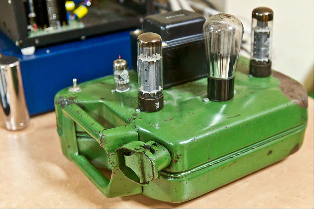

Il y a ça aussi.
Un peu de gazoline et hop c'est parti:
