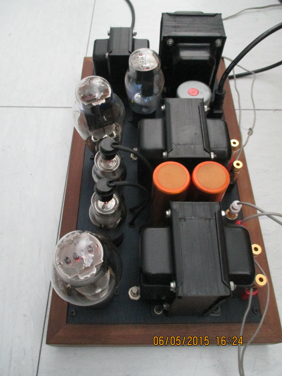

Tient curieux une capa AC utilisée en DC... tient, tient, tient... 370Vac ça donne quoi comme tension DC max? est-ce possible d'utiliser une capa AC pour du filtrage DC? Pour cela, les enfants, faut voir les caractéristiques du constructeur...
C'est du pur ampli Shadok ce truc, pourtant il a une bonne gueule vu de dessous.
C'est quoi le tube de sortie? ou par hasard la tension d'anode?
J'irai dans le sens d'un problème de capa de tête.
Bien que la valeur soit correcte, je suppose un problème de derating (déclassement) des caractéristiques de ce condensateur.
Utiliser un capa prévue pour une utilisation AC en filtrage courant continu requiert quelques précautions.
Facteur de tension entre 1 et 1,2 pour être prudent, donc dans notre cas 370Vac donne 440Vdc et non la valeur crête crête sinus 50Hz de 370Vac soit 1050Vdc... Donc au delà de 440Vdc on est dans la zone grise, le truc fonctionne mais pas forcément aussi longtemps que souhaité.
Le mieux serait de trouver les caractéristiques du condensateur ou de demander.
Ensuite utiliser une capa "moteur" en filtrage est Shadokien comme façon de faire, c'est pas trop optimisé . L'idéal étant d'utiliser ce pourquoi le composant a été destiné. Une capa moteur a tendance à fuir en courant continu... Et une capa qui fuit c'est une capa qui vieilli prématurément qui chauffe. Donc prudence.
Moi perso je changerai cette merde en premier.
