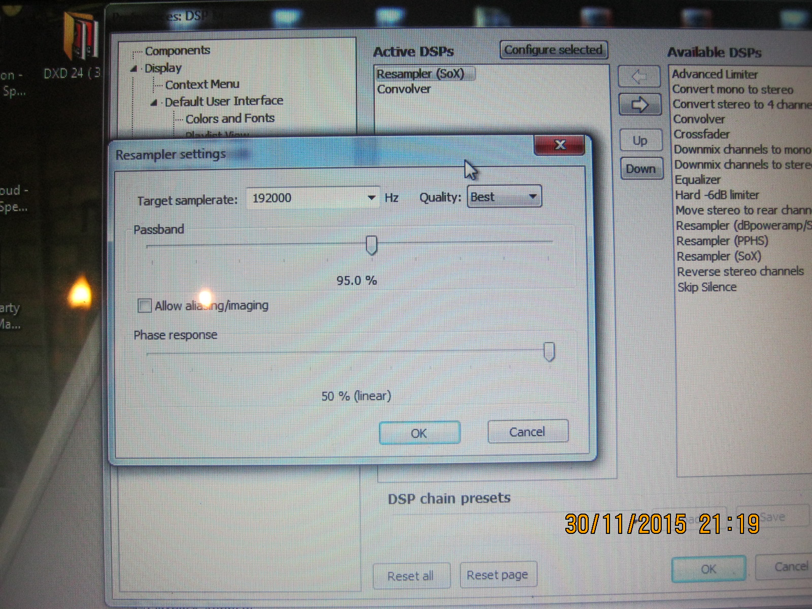

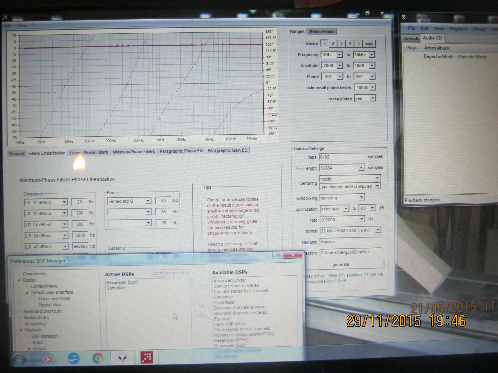

Et pour RePhase - j’ai appui » sur generate - ET MAINTENANT ? …….suffit il tout simplement de jouer la musique dans le Foobar OU il ya encore des procédures a realiser ??
Cordialement . Serge .
serge-strasbourg a écrit :Bonsoir merci encore une fois de m'orienter

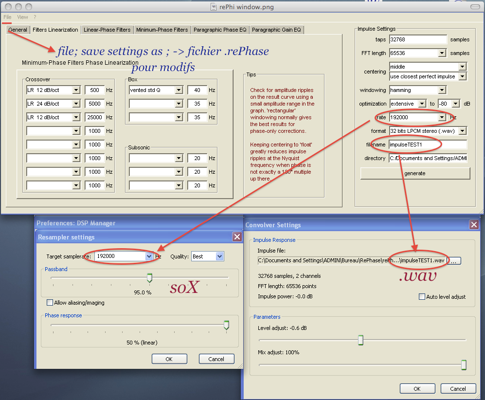

generate dans rePhase -> impulsion .wav à sélectionner dans convolver
file, save settings as -> fichier .rePhase , lequel garde en mémoire les réglages pour modifs ultérieures.

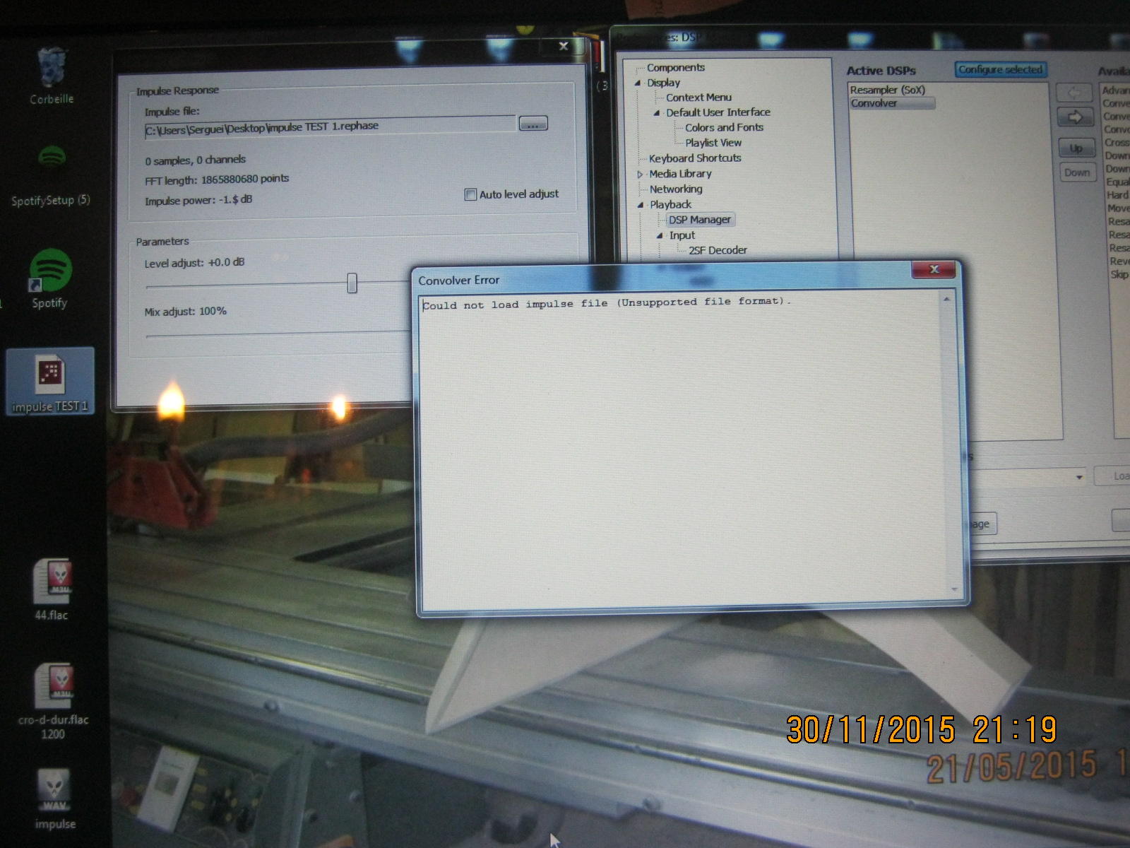

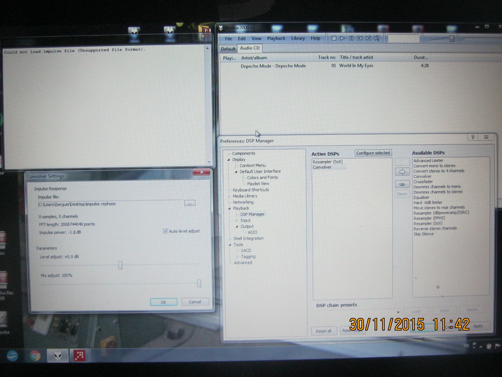

j'arrive pas ...
des que j'essay de charger depuis le bureau le ficher (qui pesse d'allieur seulement 1.27kb) il me sort : "can not load impulse file Unsuppotred file format"
est ce normal d'avoir "impulse TEST 1" sur le bureau , alors que dans le RePhase dans la colonne "filename "marqué just "impulse"
....je sais pas ....programme Rephase , pas besoin d'être overt ? ....
Resampleur dois être bien en haut , au dessus de Rephese ? il y est
..j'ai essayé deux chiffre et 32768 et 8192 ...que dalle ))....oh Got ....
Lorsque vous utilisez RePhase, vous avez deux actions possibles :
- Générer le fichier de correction .wav
- Enregistrer la configuration de RePhase dans un fichier .rephase que vous pourrez r'ouvrir plus tard.
Convolver demande le .wav et pas le .rephase.
Donc, si la convolution ne marche pas c'est parce que vous utilisez le .rephase à la place du .wav
Pour changer le répertoire de destination du fichier .wav, vous cliquez dans la case Directory.
Effectivement avec la valeur de votre image c'est le bureau.

J'ai fait une comparaison à l'écoute entre 16384 et 65536 Taps.
C'est meilleur à 65536.
Pour la télé j'ai un 2eme fichier limité à 16384 Taps cause décalage image / son.
Quelle est la limite haute, y a t'il une règle ?
Le calcul du fichier de correction est plus long...
16384 échantillons c'est déjà trop à 96kHz pour le décallage son et vidéo. 8192 est le max (85ms), et encore c'est trop pour moi. Sachant que les chaines télé sont parfois déjà avec un trop fort décalage.

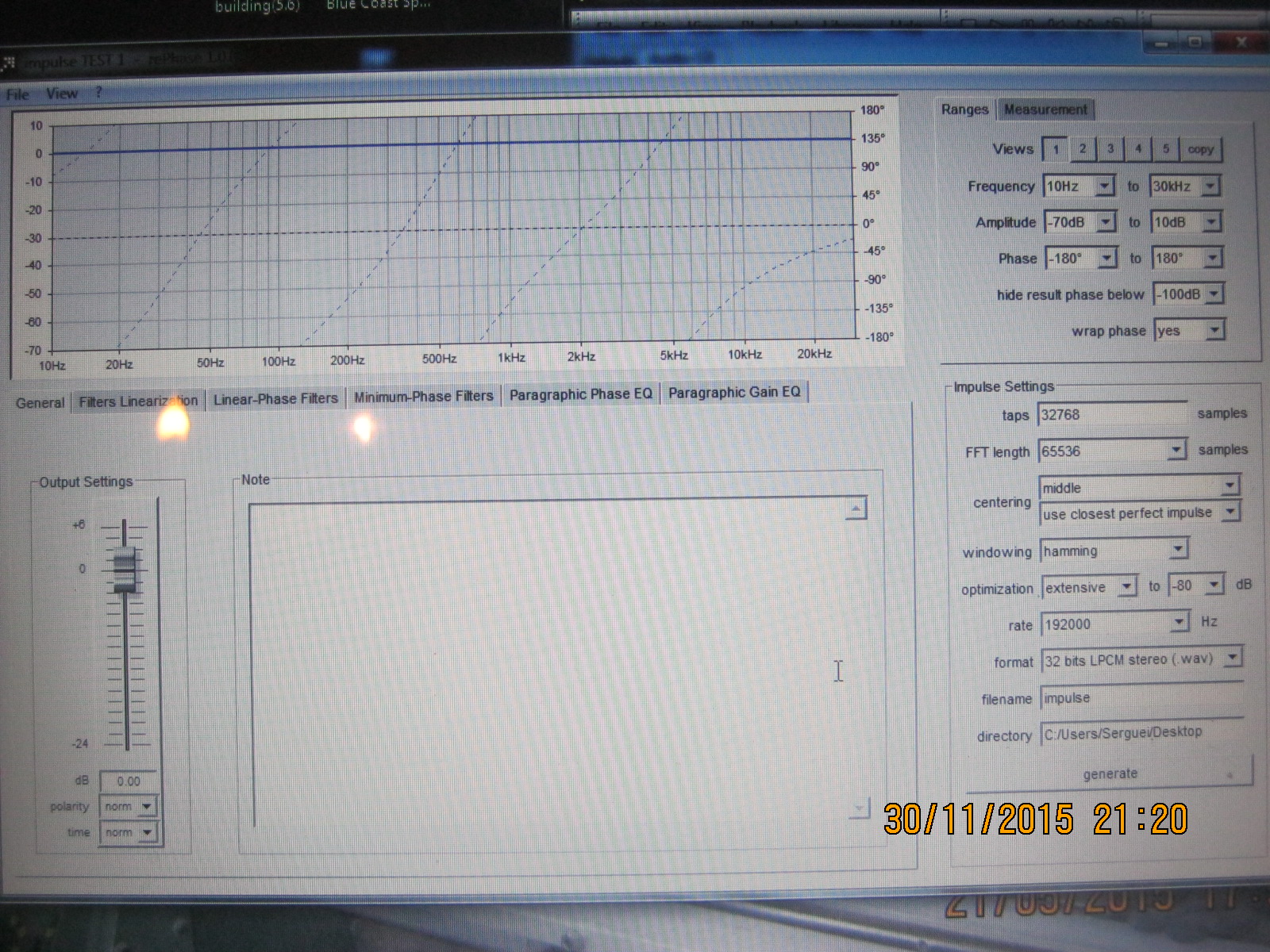

quand j'appui sur la la case Directory - il y des dossiers qui sorts , et je le place le dossier préalablement creéé .....................Et quand je l'ouvre il est vide ....Apparemment j'arrive pas générer le fameus WAV
Vous choisissez un répertoire en cliquant dans Directory.
Ensuite vous appuyez sur Generate.
Par défaut le fichier se place sur le bureau.
Vous pouvez le prendre là, et le déplacer ailleurs.
Je génère le fichier sur le PC bureautique, je l'utilise sur le PC musique.
Je mets une clef USB sur le PC.
Dans Directory je sélectionne le disque F.
Je génère le fichier en cliquant sur Generate.
Et je récupère le fichier directement sur la clef !!!
