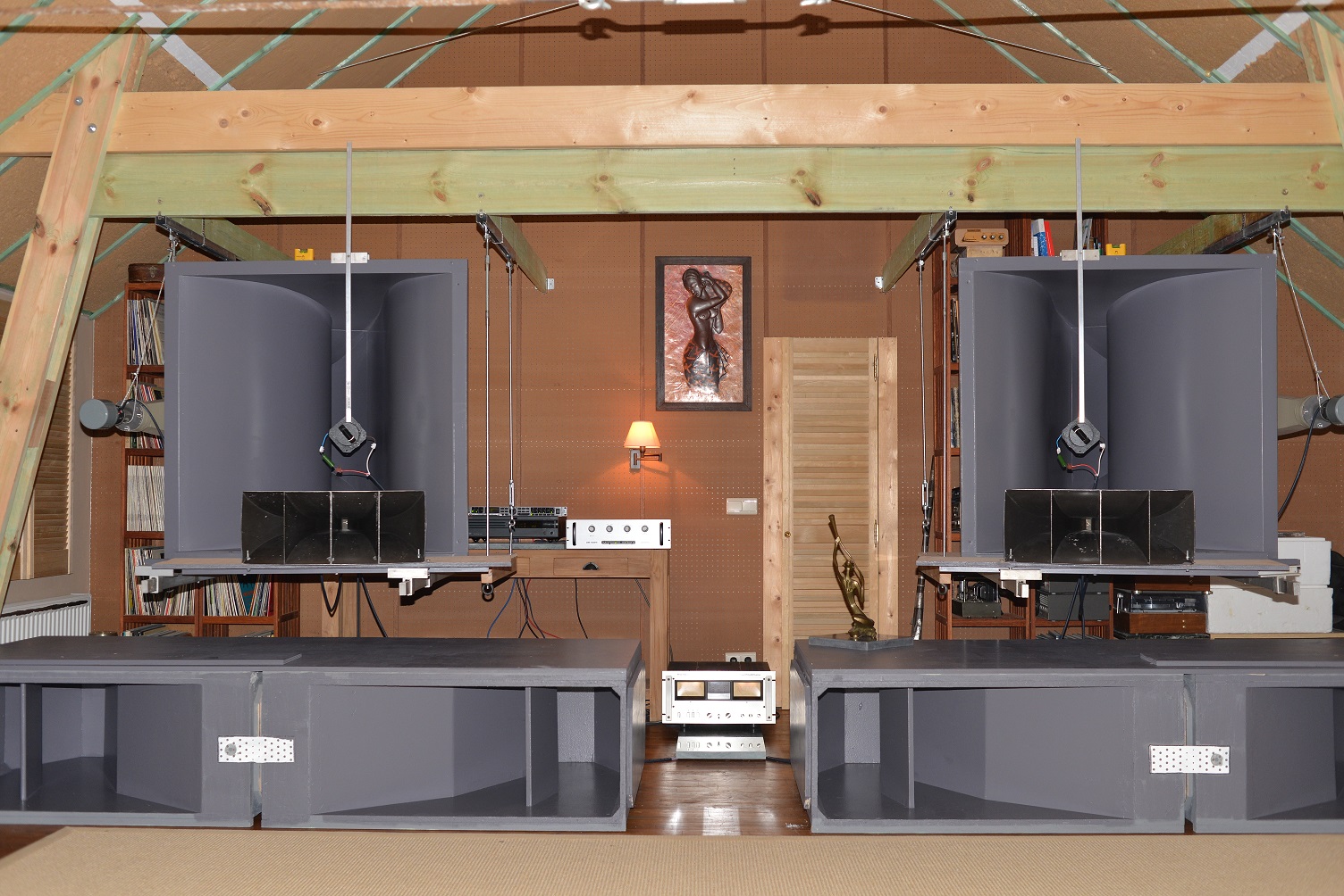

Puis une dernière petite modif d'avant hier.
L'aigu en potence dans le lobe de directivité du WE66A au dessus du haut médium.

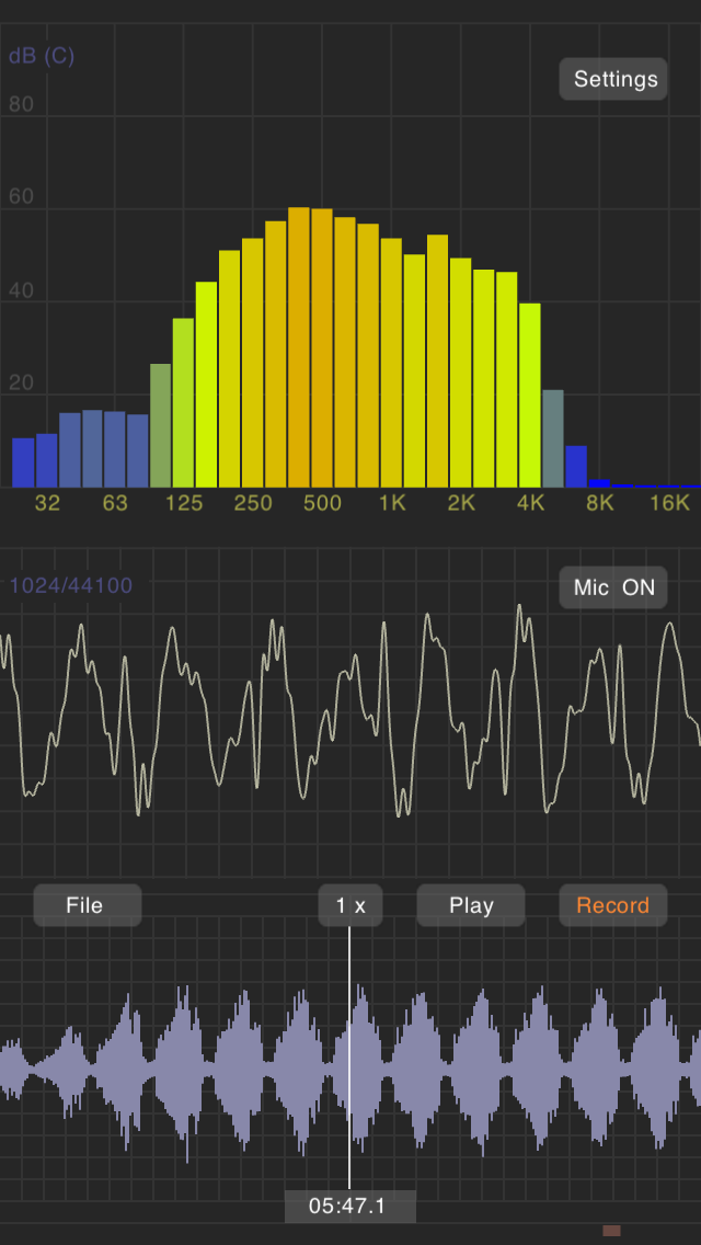

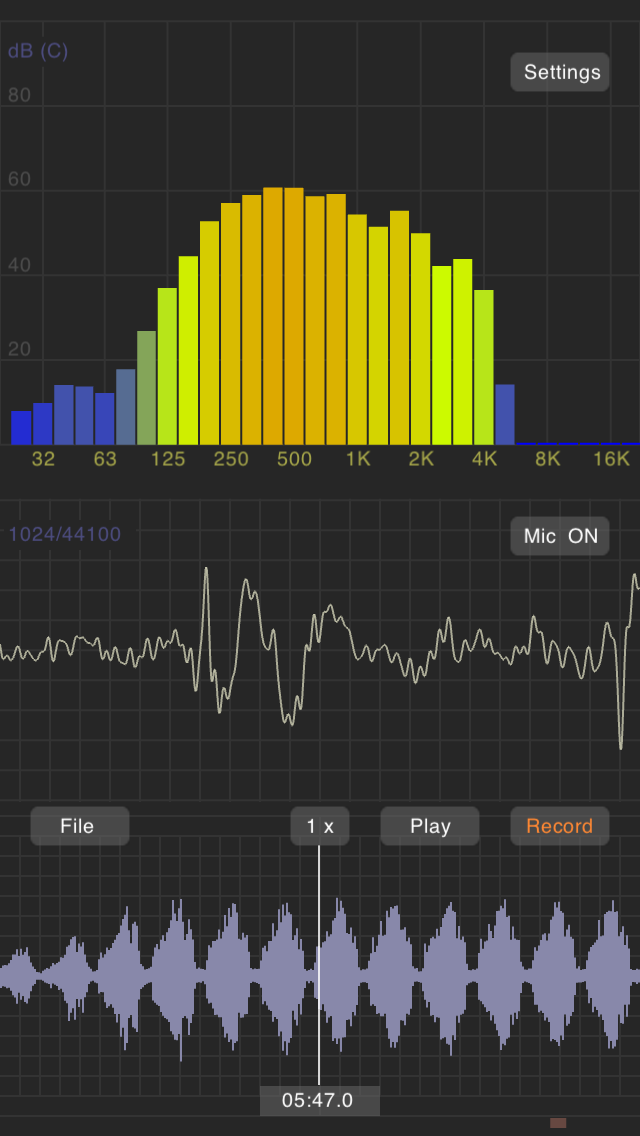

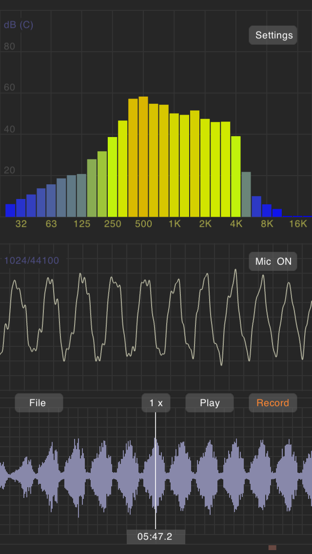

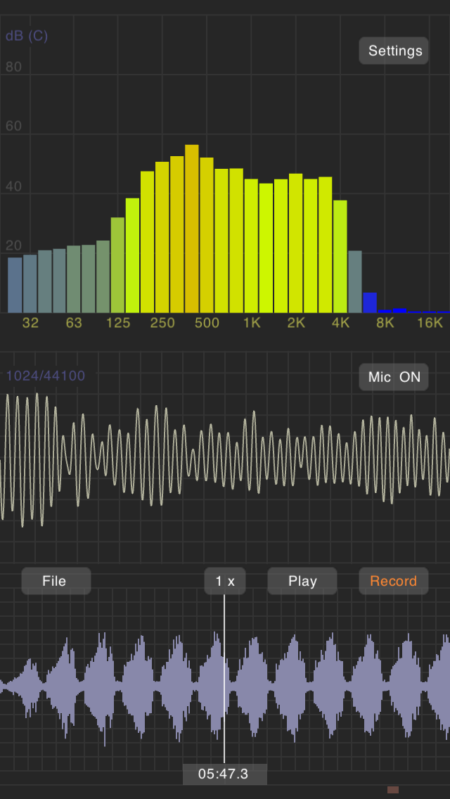

bonsoir Sato ,
Bon , je n'ai pas Arta je pense ne pas pouvoir l'utiliser seul même si je l'avais, quoique.....
J'ai par contre chargé une application sur mon Iphone qui s'appelle IAnalyzer et qui me semble pas mal.
Je l'utilise depuis quelques jours et j'essaye de m'en sortir.
J'ai pu faire quelques mesures qui j'espère parleront au férus de l'analyse.
Ici j'ai mis la coupure basse du bas médium seul sur le DCX à 100 hz et sa coupure haute inchangée.
Voici les quelques screenshot que j'ai réalisé.
Moteur Bas médium RIEM sur WE66A seul mesure à 1 mètre de la bouche :
Crdt , Marc

RE: Caisson bassbin (sandvoice)
Ok merci, cela ressemble à une chute de 18 dB/oct en dessous de 250 Hz...si il n'y a pas de correction via le DCX c'est plutôt une très bonne perf....j'ai quelque chose d'assez proche aussi... e te conseille quelque variante, par exemple essais a faire en remontant la Fc, notamment avec un solo de batterie par exemple, perso j'ai plus d'impact en coupant mes Sato à 250 Hz au lieu de 190/200.....
ou as ru placé le micro durant les mesures?....je suppose c'est du Bruit rose ?
