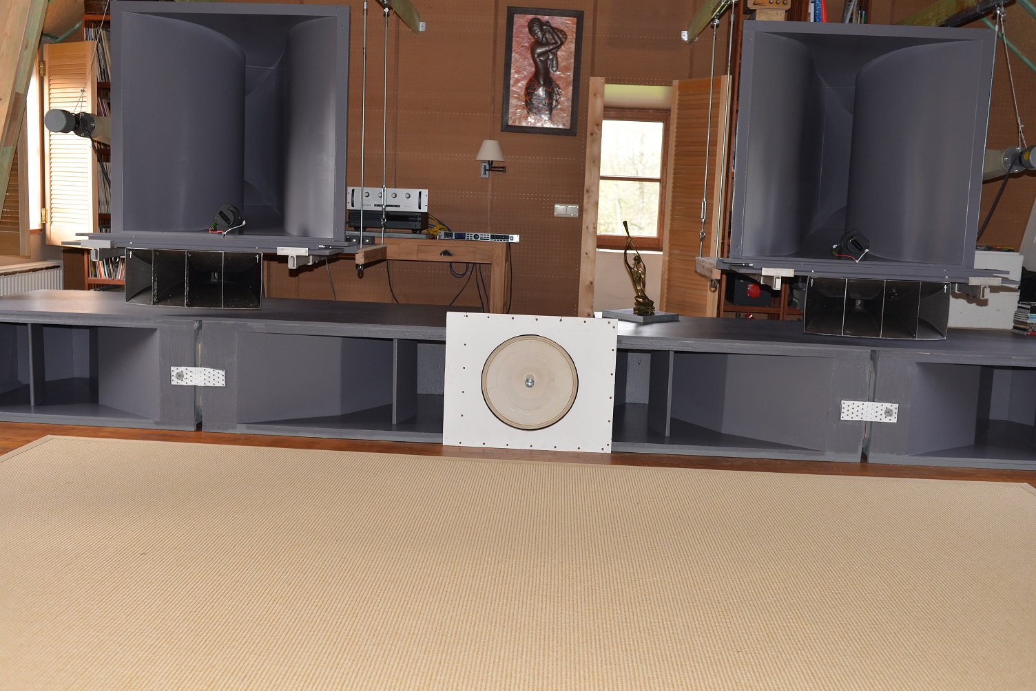

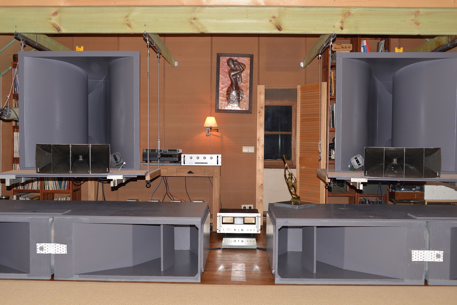

Tout est en place depuis hier et la mise en fonction s'est finalement relativement bien passée.
Juste un bruit parasite émanent du pavillon we 66 et qui m'a fait perdre deux heures de recherche.
Finalement bêtement le câble acier de retenue de la première courbe du pavillon qui générait un bruit parasite désagréable
Depuis que j'ai relâchés quelque peu la tension tout est revenu dans l'ordre, bizarre !

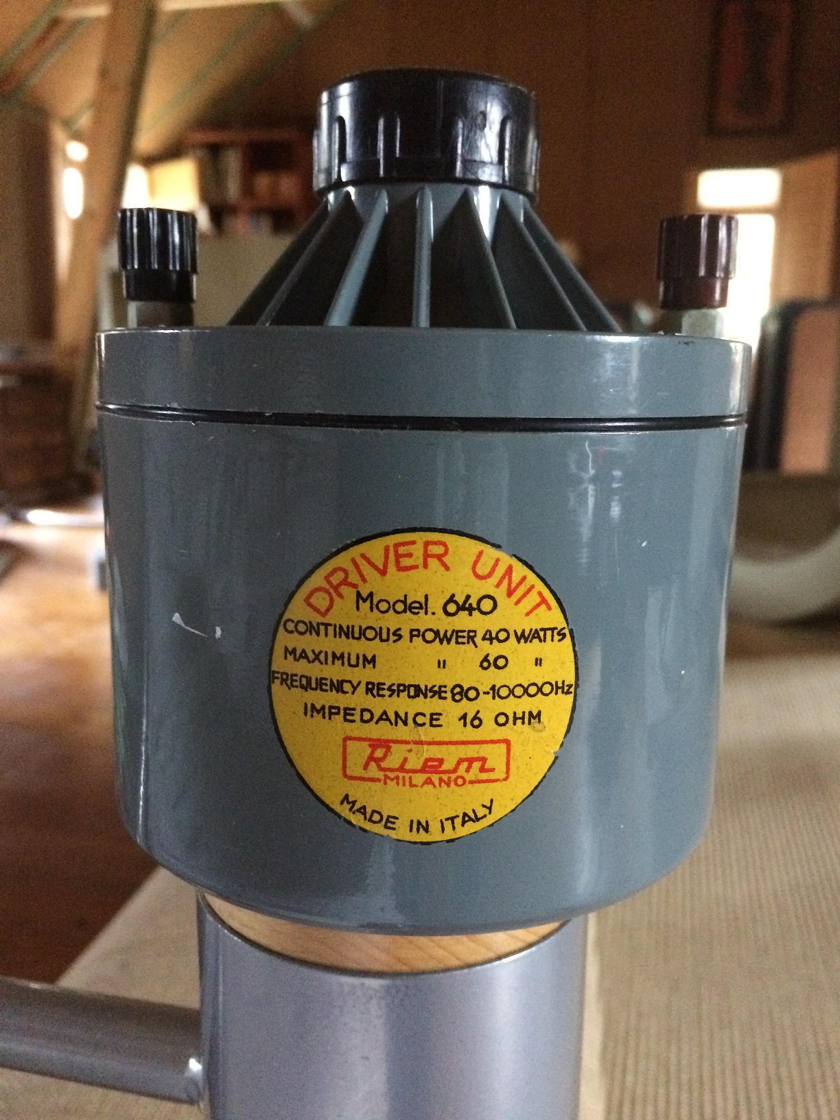

Le grave des caissons c'est quatre altec 416-8a , le bas médium une compression Italienne RIEM model 640 avec membrane phénolique ( à l'essais) ,le médium est la S2 de chez vitavox avec la membrane full alu et l'aigu (à l'essais) une copie du jbl 2405 , la Link dynamics sur lequel je n'ai rien trouvé.
La filtration active numérique provisoire est le Beringher dcx2496 , les blocs mono Télewatt MB140 pour le grave , des blocs 300b LMA pour le bas médium et un amplis 6as7G pour le médium aigu.
La lecture est confiée à mon vieux Nakamichi CD player2 du début des années 90 et un préamplificateur Audio research SP6 non recappé .
Rien de très ésotérique en somme !
Les premiers résultats sont très largement au niveau de mes attentes et en tout cas nettement au dessus de mes khorn ,mais est ce comparable?
Mes écoutes se poursuivent et les réglages également
