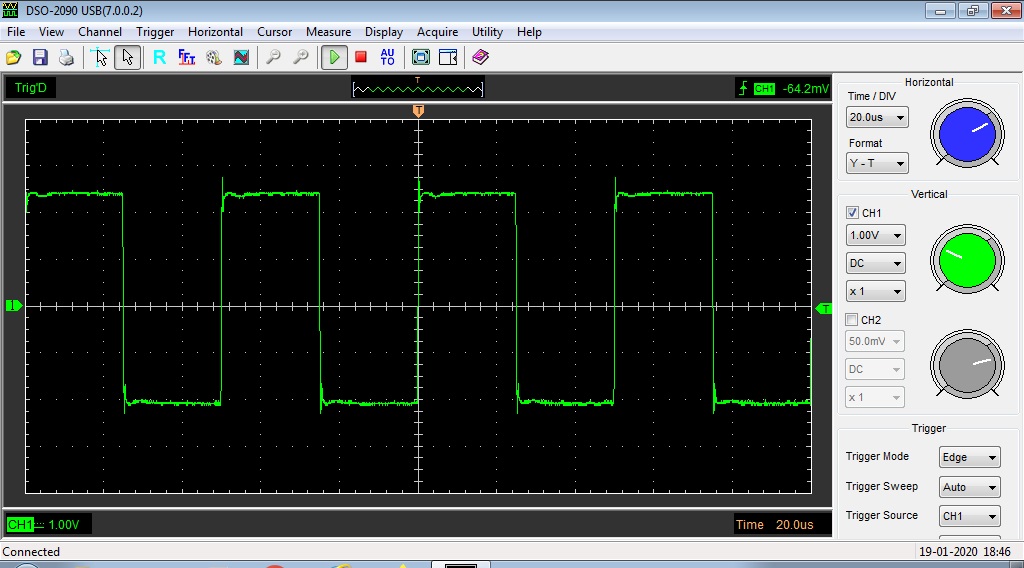

Ci-joint quelques mesures de mon DIY lemonstre.
Ces mesures :
Ni le monstre en version originale, ni l'hiraga de chez l'audiophile, ni les ampli à tubes, ni beaucoup d'ampli du commerce ne les tiennent.
Après c'est une question de choix on peut aimer le son d'un matériel qui ne tient pas ces performances là,.... mais qui en tient peut-être d'autres ?
ou bien qui donne des colorations agréables .
J'ai déjà écouté le fameux Hotel California très prisé des audiophiles avec 10% de distorsion en plus ... ..Sublime!
Ici tout est mesuré sur une enceinte 3 voie Tamdberg avec filtrage passif:
-1- Signal carré à 40hz avec environ 8 volts c-à-c
-2- Signal carré à 40 hz avec environ 13 colts c-à-c (casque anti-bruit obligatoire)
-3- Signal carré à 20 000 hz (pas besoin de casque anti-bruit pour moi)
