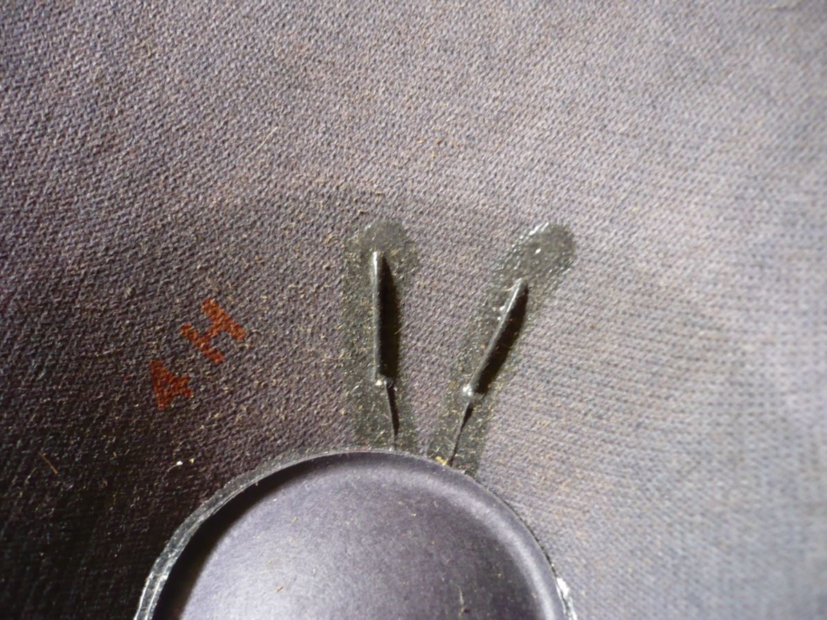

RE: Réparation tresse HP Isophon 24 cm
Vincent
Le but du jeu est de récupérer les fils . Tu peux essayer coté membrane , d'abord avec de l'acétone sur coton tige voir si la colle se dissout. Sinon avec la pointe d'un cutter. Ensuite ressouder une tresse (genre tresse a dessouder petit modèle non étamée) et repasser a travers la membrane . Etanchéité avec un point de colle.
Et voila...
A Dimanche
Patrice
L'acétone ne risque pas de gonfler le papier ?
As tu de la tresse, je l'imagine très fine ?
A dimanche,
