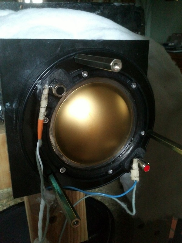

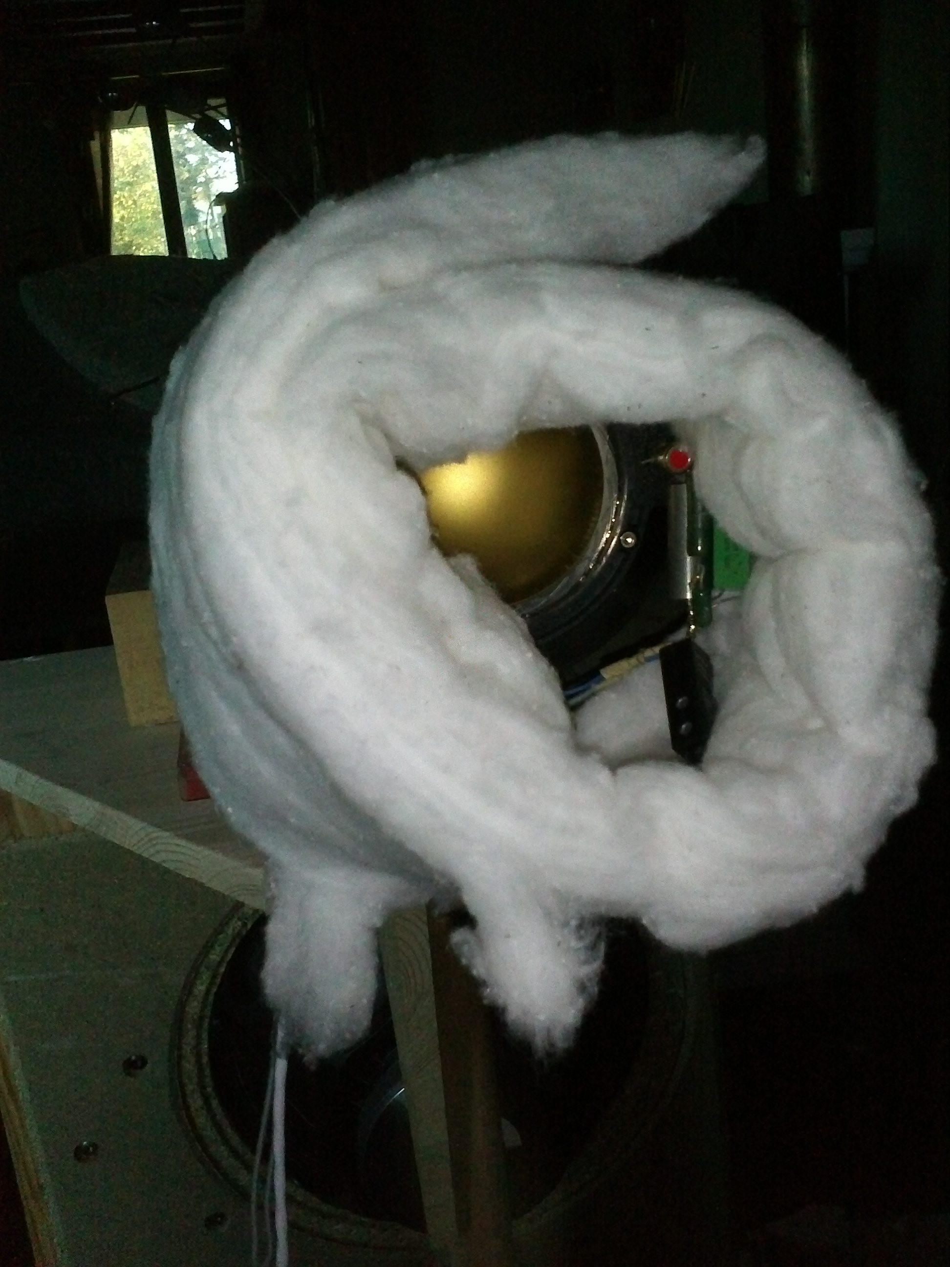

Slt Daniel,
Voilà comment j'utilise mes compressions et depuis longtemps
Ici avec du coton hydrophile en bandelette
L-idéal serait de fabriquer une petite chambre dans un tube D=100
LG = 100, type pot d'échappement avec coton à l'intérieur, mais j'ai pas le temps.
JR
