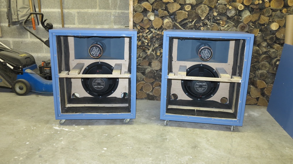

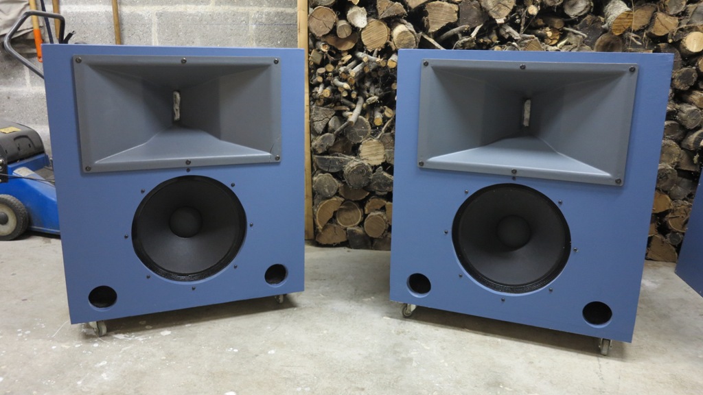

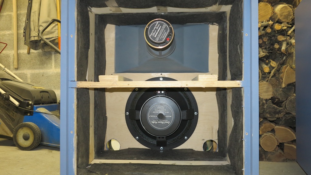

Je vous fais part d'un projet que j'ai initié depuis quelques semaines :
J'ai entrepris de construire une paire d'enceintes apparentées à l'Altec 19 (Nineteen) à partir d'élément en stock chez moi, à savoir :
2 "boites" de 380L en multi-plis de Finlande de 24mm
2 HP de grave GPA 515-8LF
2 pavillons Mantaray MR994A
2 chambres de compression GPA 802-8G
Les boites de 380L ont été redimensionnées à 220L environ pour coller aux paramètres T&S des haut-parleurs.
Au moment où j'écris ces lignes, je n'ai pas encore essayer cette nouvelle production.
Il me reste à concevoir le filtre.
- A ce sujet, auriez-vous une expérience à partager ?

Les puristes vont être surpris, pas les même HP, pavillon, caisse et surement filtre ???
A quoi cette réalisation doit elle sont nom ?

Bonjour Stéphane,
stephane a écrit :A quoi cette réalisation doit elle sont nom ? C'est le même concept : caisse de 200L environ, 2 voies, grave 15 pouces + compression 1 pouce, matériel Altec/GPA, ...

Il s'agit d'une reconversion des caisses des WT2 de William Walter de la LDA.
- T'en souviens-tu ?

Bonsoir Dominique,
Pour le filtre, commence par mesurer la réponse du Mantaray avec le 802-8G (sans capa). Sur ces derniers, n'oublie pas de retirer la grille de protection, si ce n'est déjà fait, cela évite les ondulations de la rėponse en fréquence dans les aigus.

Bonsoir Dominique-t,
Dominique-Tanguy a écrit :Sur les 802-8G, n'oublie pas de retirer la grille de protection, si ce n'est déjà fait,... - Au cas où tu ne les aurais pas reconnus, ces 802-8g ont été les tiens ... et ils n'ont déjà plus leur grille anti bugs.
