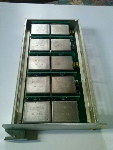

Je viens de récupérer des transfos Girardin TE.112 dont je ne trouve pas les caractéristiques.
Quelqu'un aurait un lien ?

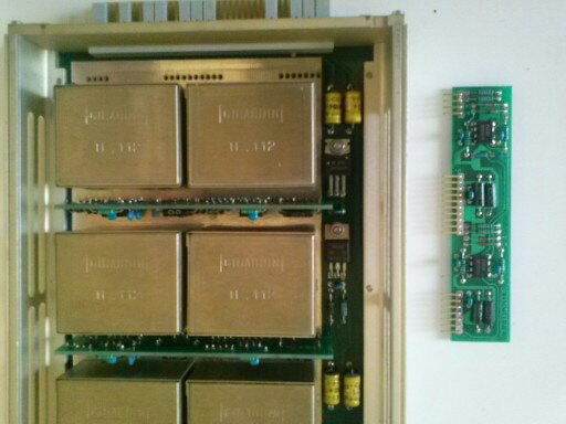

Salut Gérard,
Pour la petite histoire, ces 10 transfos sont dans un magnifique tiroir Th-CSF provenant d'une baie de brassage TDF (via le regretté Claude Lacroix)
que je pensais 'cannibaliser' un jour, mais avec délicatesse.
Pas facile de mesurer in situ avec les amplis op en place. Vu le brochage cela ressemble à primaire+secondaire à point milieu.
Il me semble que Claude qui les à utilisé dans un préampli parlait plutôt de 200 ohms...
Merci pour tes conseils, je vais déja regarder à l’ohmmètre.
Cordialement, Jean-Yves

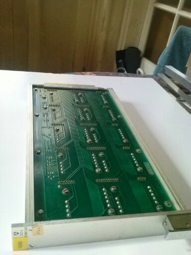

RE: transfos Girardin
Salut,
J'ai tenté de 'sortir' les fameux transfos, pompe à dessouder et autres ne suffisent pas : les transfos sont soudés, vissés et collés...
Je viens à Ablon avec le tiroir pour montrer ce genre de technologie top niveau, malheureusement pas faite pour être détournée Sad

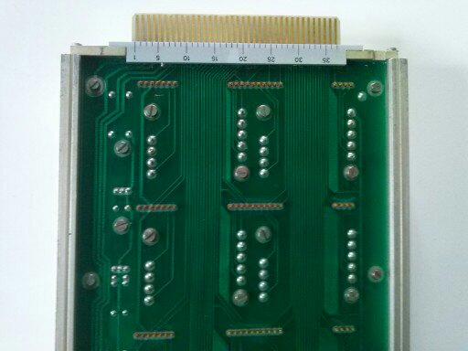

Salut JYS,
Déssoudage à la pompe électrique, indispensable avec des trous métallisés, ils ne sont pas collés.
Deux enroulements, un blindage.
Rapport 1:1, résistances 1440 ohms et 1840 ohms.
520 Henry / Q = 12 à 100Hz pour chaque enroulement.
Mesure avec 16 mv en entrée, primaire sur le 1440 ohms, secondaire à vide.
Bande passante de 10Hz à 20Khz sans déphasage, résonance (facteur 5) à 50KHz déphasage de 90°.
Sinusoïde légèrement déformée à 10Hz.
Impédance de 15Kohms, la surtension est très peu marquée plus haut.
Dimensions : 24 x 48 x 39 mm.
Que doit on prendre comme primaire, le 1440 ou le 1840 ohms ?
Je referais les mesures en charge.
Ca sent bon,
Vincent
