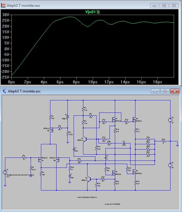

Ayant testé en simulation avec LTspice les amplis Aleph de N Pass, un test m'a déçu: leur temps de montée et descente.
Plus un module Aleph possède de paires de transistors IRFP240, plus les temps de transition augmentent.
C'est normal, vu les capacités parasites des Mos Fet de puissance qui S'ajoutent.

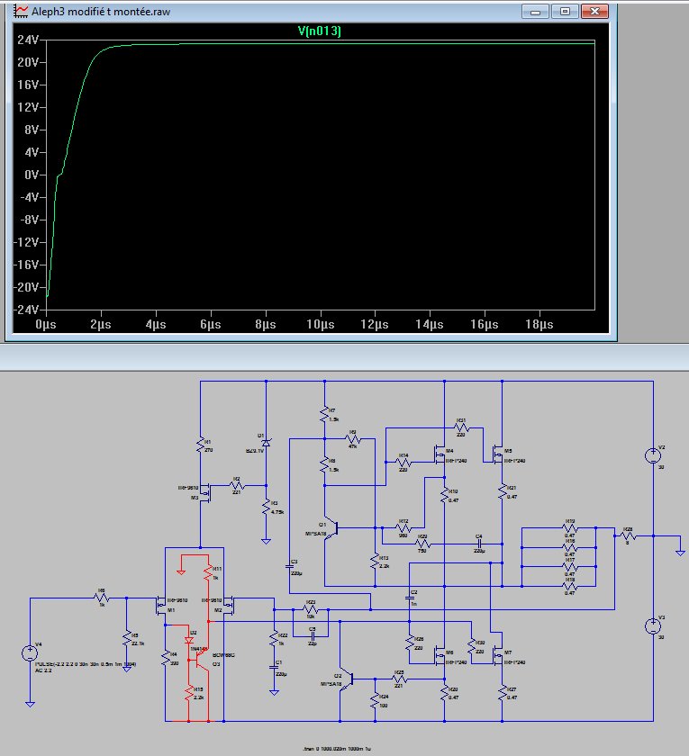

En ajoutant un transistor en collecteur commun cela change énormément car les IRFP 240 sont attaqués en impédance bien plus basse, et de plus sur charge capacitive de 1u parallèle avec 8 Ohms pas d'oscillation.

-T montée original
-T montée après modif

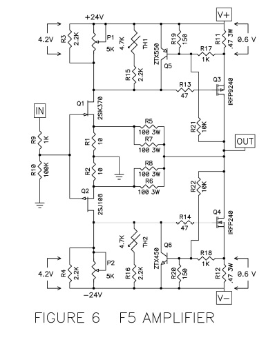

Effectivement il se trouve le First Watt 5 ayant un schéma faisant penser aux schémas de J-M Plantefève sans condensateurs de liaison dans la boucle de contre réaction, avec limitation de courant des Mos Fet finaux à tester.
Les amplis Hiraga, Kaneda PPSE 80Watts, First Watt 5, n'ont pas de condensateurs chimique de liaison dans leur boucle de contre réaction.
Ce ne sera pas forcément celui qui donnera les meilleurs mesures le mieux pour les oreilles!
Il faut essayer
-F5

Le F5 est très transparent et trés musical!La difficulté est de trouver de vrais 2SK170/2SJ74.J'ai dû en acheter une centaine à des chinois de la baie mais curieusement les 2SK170 cramaient alors qu'ils sont donné pour une tension plus élevee que les 2SJ (40V pour les 2SK et 25V pour les 2SJ).Au final j'ai acheté ceux de Selectronic (cher) et ils tiennent!On n'est pas obligé de le polariser en pure classe A (les Mosfets).Les miens sont réglés à un courant de repos de 0,5A sans perte de qualité!Pour les Jfets,il faut choisir des BL et vérifier que l'IDSS est bien dans la plage 6 à 12mA sinon on n'arrive pas à régler suffisamment le courant de repos dans les Mosfets,ou alors il faut augmenter la valeur des résistances R3/R4.Passer de 2.2K à 3.3K résout le problème!

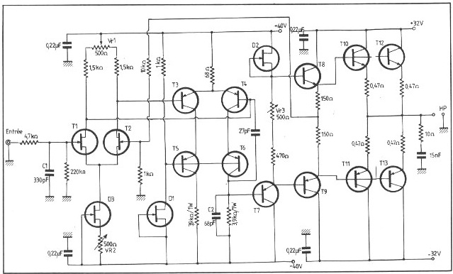

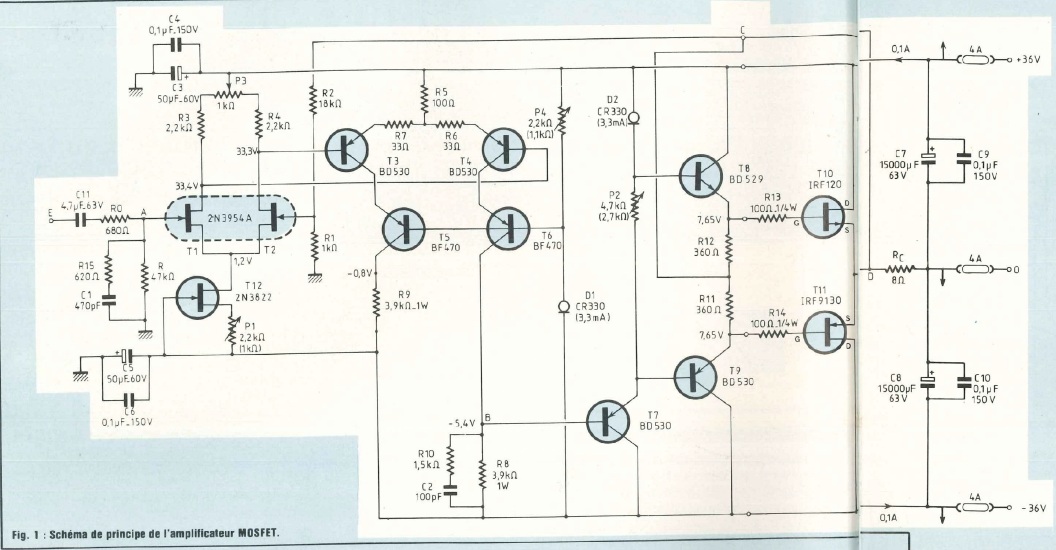

Voici 2 cousins très proche de modèles Kaneda:
-Ampli revue LED d'Octobre 1986
-Ampli Johanet revue de l'audiophile
1 différentiel avec source de courant à JFet à l'entrée, couplé en continu sur un autre différentiel à jonction PNP.
un étage casode PNP jonction polarisé par résistance et source de courant.
le cascode attaque un driver chargé par résistance et source de courant évitant l'emploi d'un chimique bouclant le signal dynamique sur le point milieu de la première paire complémentaire de puissance.
Sortie jonction ou MOS FET.
Dommage que l'on ne trouve pas de kits Kaneda en France et quel modèle Kaneda choisir, ils sont nombreux.

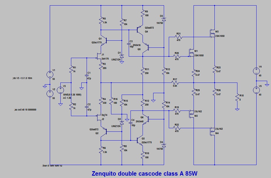

Les amplis que je simule sont avec 3 étages ayant tous une CR locale, le couplage est continu de l'entrée à la sortie, la boucle de CR générale est assez faible
Ces amplis sont bien pour des compression H rendement, mais pour du grave il faut des W, car le rendement des boomers est plus faible.
Etage avec tous une CR locale, boucle de CR générale assez faible, couplage continu afin d'éviter les capas chimiques.
Le Zen double cascodes présente une bande passante en boucle ouverte supérieure à 50Khz et un temps de montée encore respectable.
A Melaudia c'est le Monstre, Kaneda, et un ampli a triode qui mon semblé le plus transparent et clair.
Etage d'entrée cousin du Monstre Hiraga.
