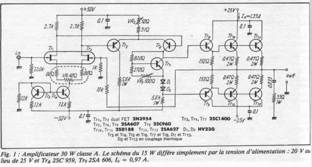

Je regarde en ce moment les montages Kaneda Classe A et en partiulier le 30W...
http://www.asrr.org/biblioteca/Revue%20A...ANEDA.html
J'aimerais savoir si certains d'entre vous se sont penchés sur l'approvisionnement des transistors "petits signaux", sur leurs équivalents.... etc...
Ma problématique concerne des 2N3954 (double Fet), des 2SC1400 et des 2SA607, en gros les étages d'entrée... pour le reste j'ai d'autres solutions

2N3954 : Il y en a 6 dispo ce jour chez Mouser... à 24,32€ pièce...

Merci pour l'info, ça semble en effet le plus facile à se procurer de ma liste....

A mon avis tu peux remplacer les 2sc1400 et 2sa607 par des 2sc2240 et 2sa970 plus récents, plus linéaires, plus performants.
Pour le 2n3954 c'est plus délicat...

C'est pas très facile de se fournir chez Wakamatsu, il faut les questionner en japonais, et envoyer de l'argent, mais ils acceptent de livrer.
Et surtout, ils ont des choses intéressantes, dont entre autres les 2SA607:
http://www.wakamatsu-net.com/cgibin/biz/...011&page=0
