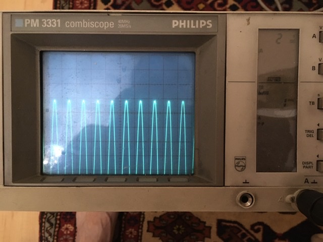

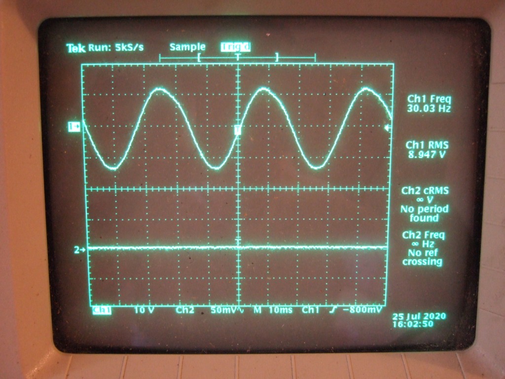

Photo jointe, sortie inter étage, demi sinusoïde, 20volts par carreau (sonde par 10), on a 200 volts crête crête pour la grille de la 300b.
De mémoire on doit être autour de. 1,75 volts rms en entrée ampli.
C’est ok avec toutes les sources digitales en direct voire les préamplis phono actuels.

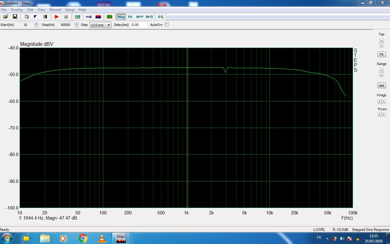

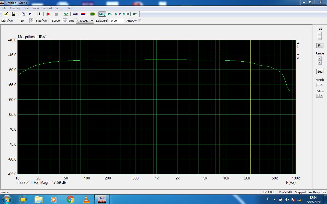

Bande passante

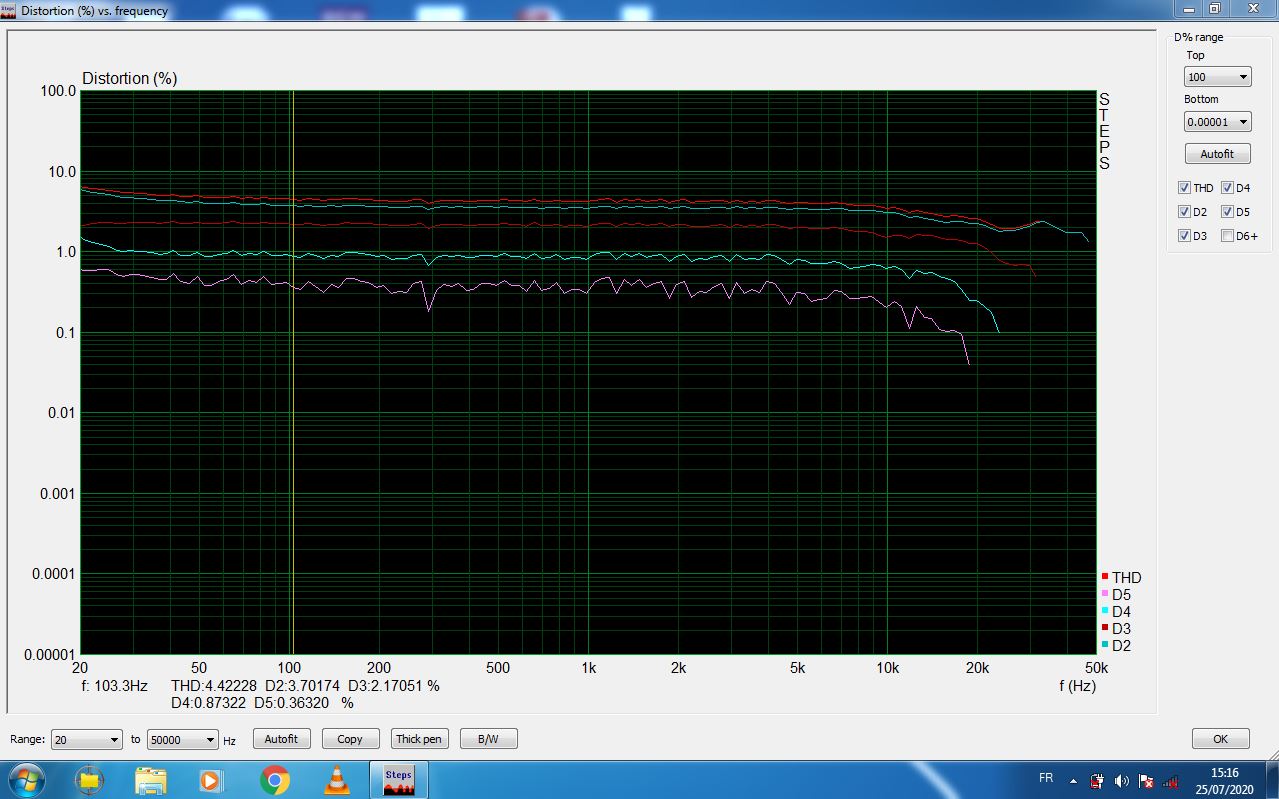

J'ai fait deux mesures // avec l'oscillo et avec STEP. Je publie la plus mauvaise des 2 avec Step. A 1 watts et à 11 watts, il n'y a aucune différence ce qui montre la qualité des transfos de sortie. Leurs limites de puissance n'est pas atteinte.

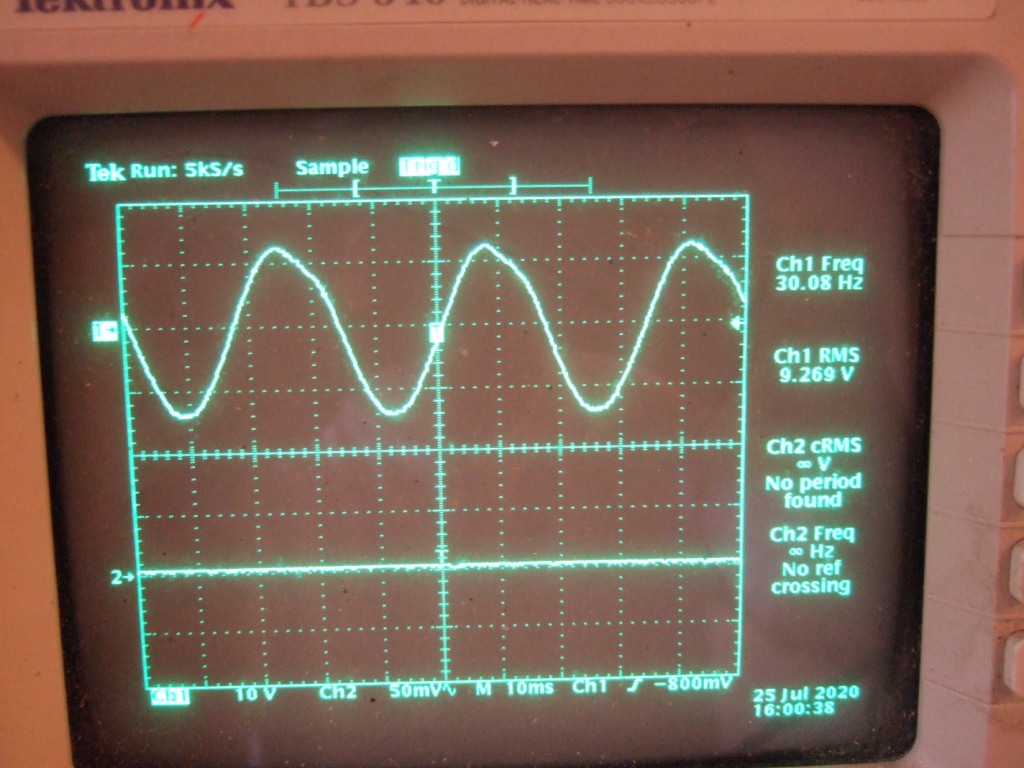

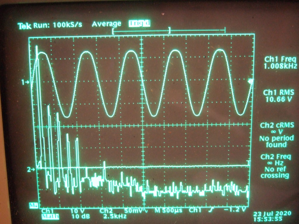

Sensiblité.
Elle bien celle attendue et le driver C3G remplie parfaitement son rôle en fournissant le swing voulu et même plus.
Pour 10 watts 9 Vrms selon les drivers on tourne entre 4,3 VPP et 4,7 VPP soit 1,6 Vrms en moyenne pour 180 VPP de swing.
Et pour 14 watts il a fallu pousser un peu plus 5,8 PP soit 2,07 Vrms pour 237 VPP.

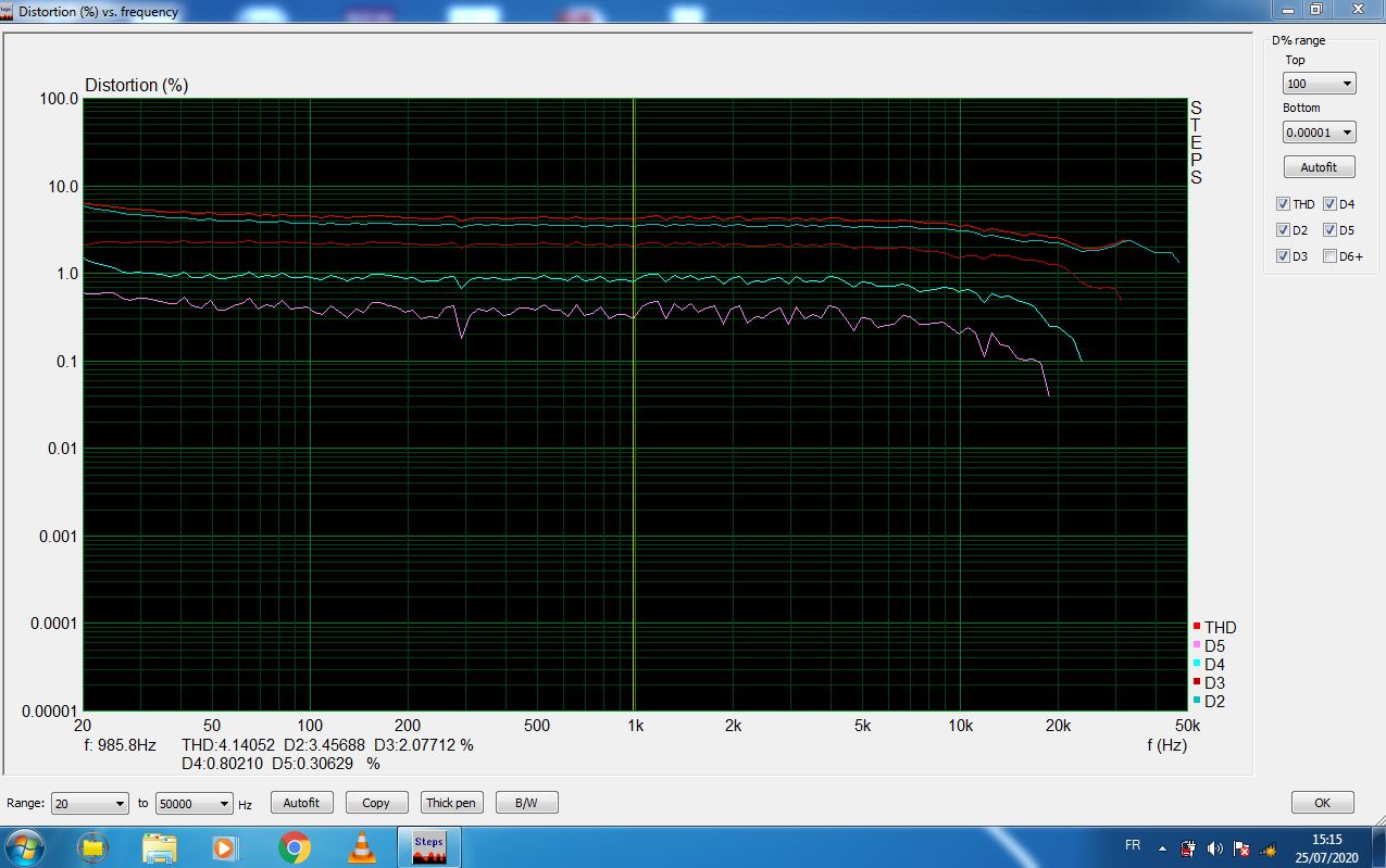

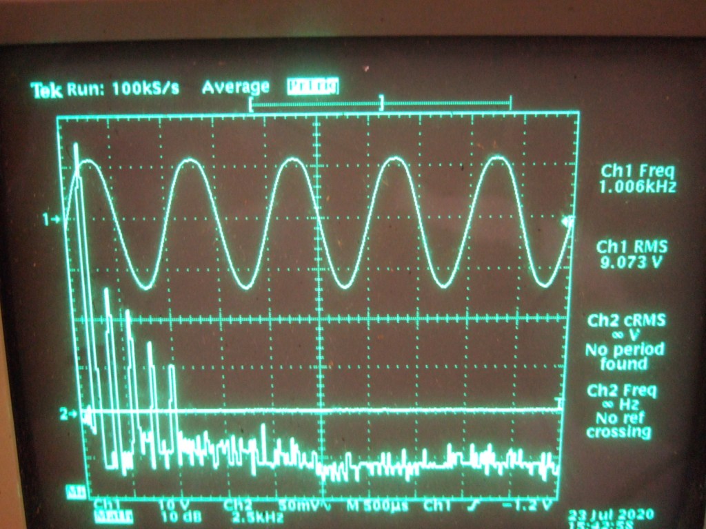

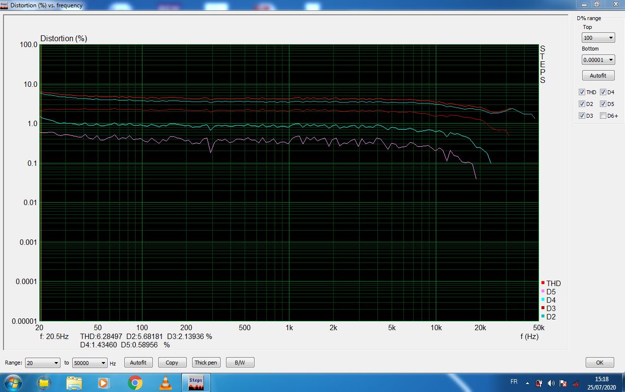

Distorsion THD.
Un peu plus de 4 pourcent à 11 watts, c'est une excellente performance avec seulement 6 pourcent à 20 Hz pour la même puissance avec en plus les courbes H2, H3, H4 et H5 bien // sur tout le spectre, ce qui montre la qualité de l'ampli.
Je publie à 1 watt la rien de spéciale c'est le niveau attendu.
11 watts 1000 hz
11 watts 100 Hz
11 watts 20 Hz
1 watt 1000 Hz
