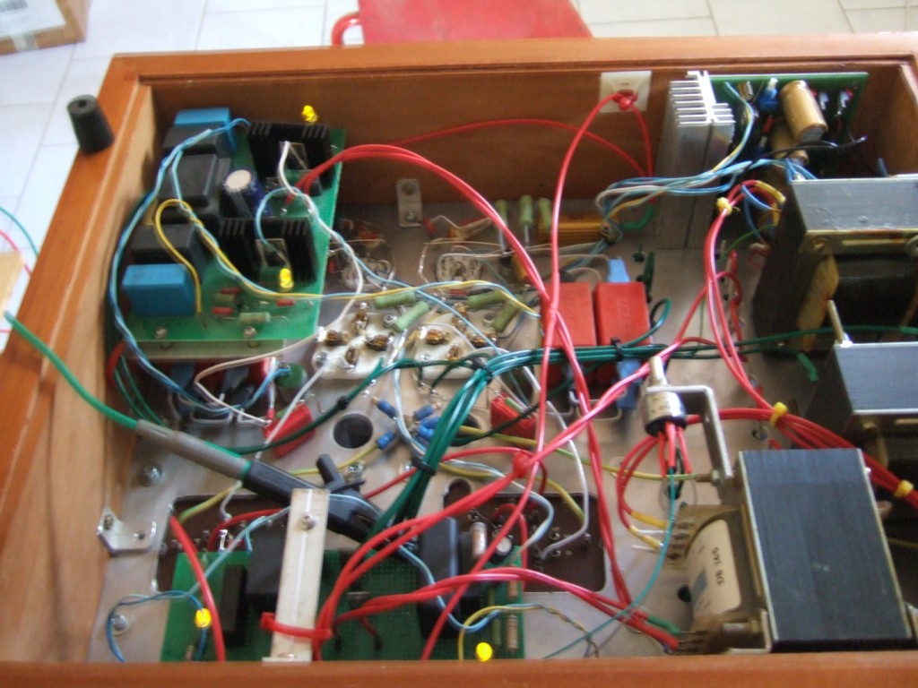

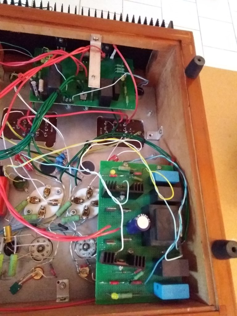

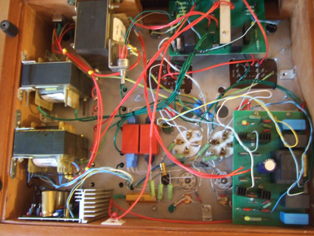

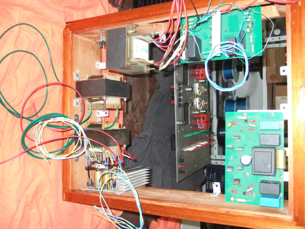

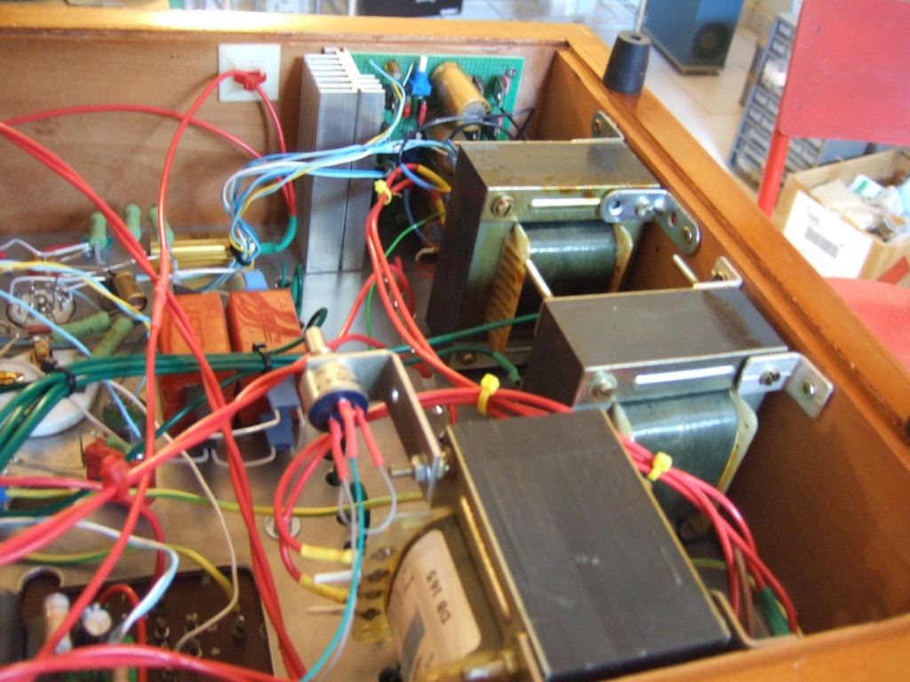

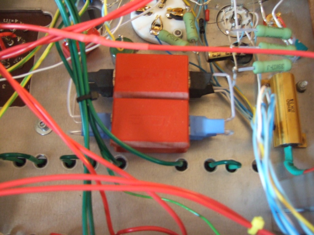

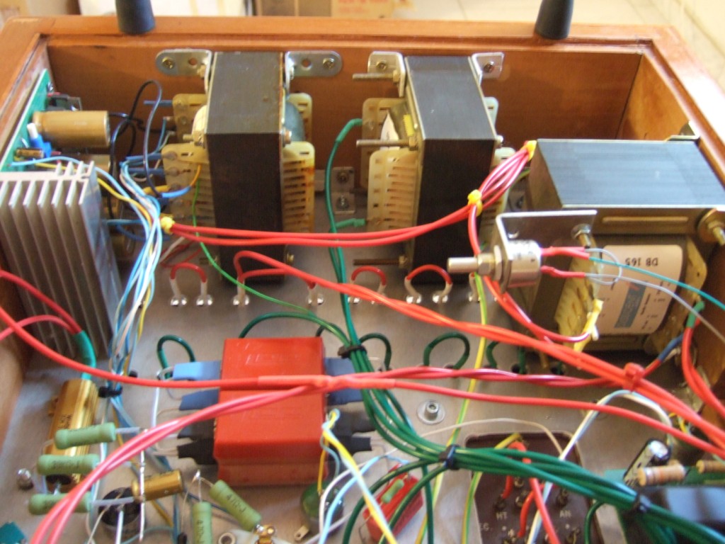

Bonjour Charles,
Les condensateurs MKP VISHAY sont les meilleurs condo du marché pour cette application.
Découplage canal droit ou gauche pas bien compris, si c'est pour la HT positive cela n'a pas d'importance. Cette alimentation régulée au volt prêt est indépendante du secteur et de la charge donc droite gauche cela n'a pas sens.
Le LM317 est un régulateur comme un autre qui fonctionne parfaitement pour c'est application, par rapport au plan j'ai ajouté un condo de 10 µ sur le potar qui est passé à 1 k pour pouvoir passer les 8 volts.
Voilà.
