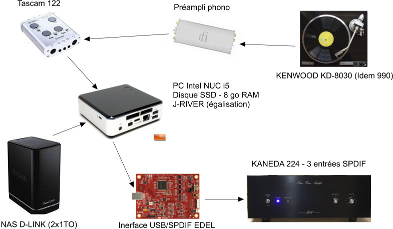

Je suis tenté par l'essai de l'enregistreur Roland 44 utilisé par Kaneda pour numériser ses vinyls.
Actuellement, je numérise en 16 bits / 44 kz avec mon interface Tascam 122, et je passe vinyls et fichiers via Jriver, qui me permet d'égaliser mes enceintes.
J'aiemrais bien que la lecture des vinyls soit indépendante du PC, et utiliser le sélecteur de source du Kaneda pour passer des fichiers au vinyls.
Choisi par Kaneda, ce Roland 44 ne doit pas être mauvais. Il a l'avantage d'être équipé d'un petit égaliseur à 6 bandes qui devrait suffire pour ce que j'ai besoin de corriger avec les enceintes.
Je peux l'acheter chez Thomann et faire un essai sans risque pendant un mois.
Voici la configuration actuelle :
Et ce que pourrait être la configuration future :
Pour prévenir tout commentaire, une numérisation bien réalisée fait perdre moins en qualité que des enceintes non linéaires...

Pourquoi numériser aujourd'hui en 16bits avec le Tascam US-122 ?
Quel est le niveau de sortie du pré-phono ?
Comment les niveaux sont calés de telle sorte à bien utiliser la plage des 16 bits ? Pourquoi du 44,1kHz, c'est pour les remettre sur CD ensuite ?
De mon coté je numérise avec une Lynx L22 en 24 bits/48kHz, ce qui me permet ensuite de re-normaliser le niveau du signal et être sur que même si le signal max en sortie du pre RIAA n'est que de 100 mVrms, je vais bien tout récupérer. Mon pré RIAA a 40dB de gain, ma cellule est une Rega Exact.
A priori mais il faut que je regarde en détail , le Roland aurait un réglage de gain de niveau d 'entrée qui permettrait de bien se caler en niveau.
Je n'ai pas tout compris dans les schéma, avec le Roland il n'y a plus de stockage dématérialisé mais uniquement une numérisation pour envoyer au DAC ???? La numérisation pour stockage dématérialisé continue avec la US-122, auquel cas il faut débrancher le Roland pour se connecter sur le Tascam depuis la sortie du Pre-RIAA ? Ou bien c'est le Rolland 44 qui enregistre. La SD card est-elle vue come un disque externe par le PC ou bien faudra-t-il à chaque fois sortir la carte pour la lire dans le PC ?
Une carte son Tascam US-144 (même drivers que la US-122, 35 à 50€ sur LBC) a une entrée SPDIF qui permettrait de se placer derrière le Rolland et toujours pouvoir stocker les contenus de la même manière qu'avant.
Comme l'objectif de la numérisation des disques vynils ici est de pouvoir faire des correction de la réponse des enceintes, pourquoi ne pas insérer un module type MiniDSP avec entrée/sorties numériques pour faire cela ? Cela permettrait de corriger d'un coté avec JRiver et de l'autre avec le miniDSP ?

16bits 44 kz parce que c'est ce que peut faire le Tascam...
Je ne les remets pas sur CD, j'ėcoute directement,il n'a a pas de stockage sur fichier pour le Vinyl. Je n'envisage pas d'utiliser la SD, mais la sortie SPDIF avec la fonction monitoring, liėe à la sortie casque.
Pourquoi passer par la numėrisation ? à cause de l'ėgalisation, que je ne réalise pas au niveau du filtre passif (impossible), mais de Jiver, en amont. Et le rėsultat est spectaculaire.
Effectivement, pas sûr que la Roland 44 apporte un plus, mais l'essai est gratuit... Bien sûr, n'importe quel autre convertisseur AD 24/192 avec sortie SPDIF et avec ėgaliseur ferait l'affaire, mais celui là m'intrigue, car il est utilisé par Kaneda, et je peux le trouver chez Thomann.

J'oubliais, j'ai eu un mini DSP, j'ai pas aimé... J'ai fait des essais, sans aucun traitement, pour comparer le signal passant par le mini DSP ou en direct. La perte ėtait flagrante...

Je pensais au miniDSP Sharc avec entrées sorties numériques via le module additionnel. Comme cela on utilise le DAC que l.on veut (et l'ADC aussi).
Le US-122 permet de numériser en 24bits 192kHz. Cela dépend peut être du logiciel de capture utilisé ?

Es tu sûr le pour le Tascam 122 ? Sur ma documentation, il est limité à 16 bits 44... Peut être une version plus rėcente... Jriver n'a pas de soucis pour traiter le 24 bits.

Pour mon cas j'utilise mon préampli RIAA EMO E235 et le convertisseur Audio Design DMA 2 24/96 pour numériser mes vinyle.
