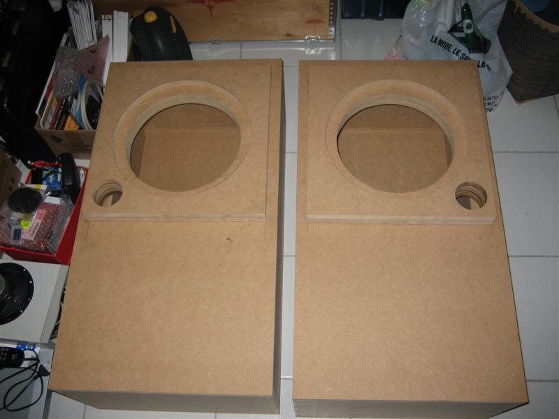

je ne suis pas loin des dimensions du caisson Yves Neveu dont j'ai entamé la construction

Oui, moi, ça m'interesse , meme si mes coffrets ont bien avancé ..
