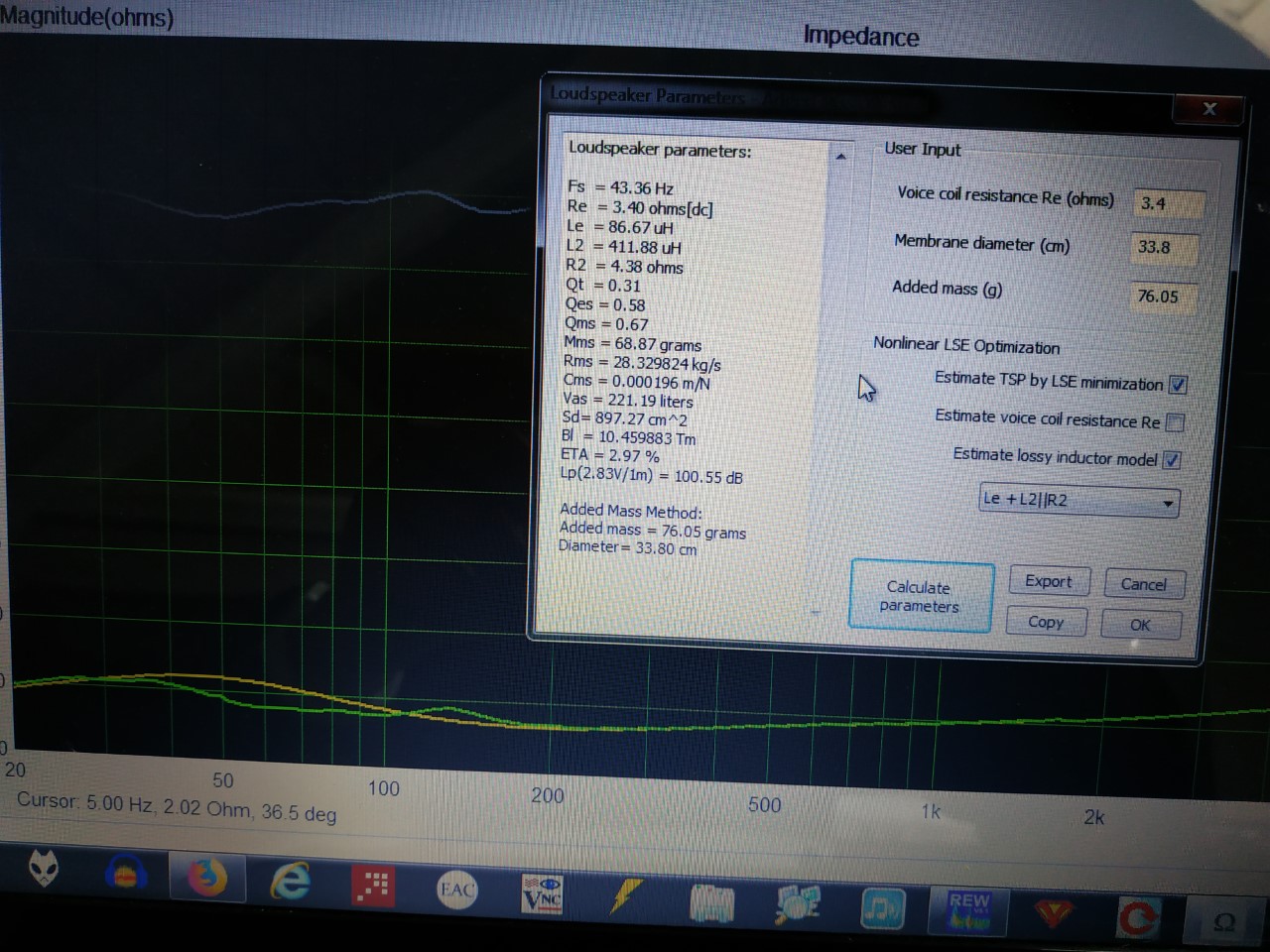

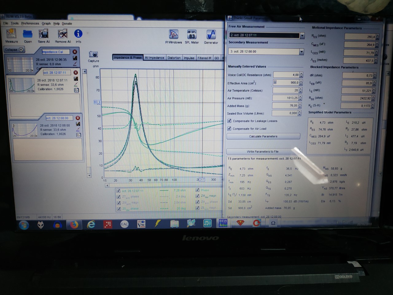

28/10/2018-13:52:15
RE: Mesure d'impédance avec LIMP ou REW ?
Voici les mesures Thiele & Small demandées du E145 102486 et du E145 80786 Avec Rew , chaque fois il m'a demandé de bidouiller la résistance re avant d'effectuer le calcul et pour le E145 102486 rew n'a pas pu calculer les paramétres avec le message me disant qu'il n'y avait pas assez de données Hf .???????Voila Que faire avec ce E145 102486 ? Vivre avec sachant qu'il ne gratte pas et que physiquement il ressemble en tout point à l'autre . Faire refaire la bobine ? Mais à quel prix ? Le faire remembraner ? Mais je crois que les membranes d'origine Jbl ne se font plus ? Qu'en pensez vous ?
Autant pour moi, les paramètres T&S confirment qu'il n'y a pas de souci de magnetisation. Je n'avais pas vu l'écart d'impédance global. Personnellement, je changerais la bobine mobile du 4 ohms. Salutation Rémy |
