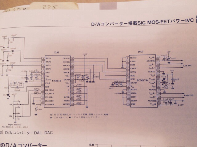

Je vais, je l'espère, recevoir bientôt mon Kaneda 224 qui est équipé d'un DAC intégré. Il y a 3 entrėes SPDIF.
Il me faut donc insėrer une interface USB vers SPDIF, genre Hiface 2 ou autre...
Y aurait-il intėrêt à éviter l'ėtage avec le CS8416 en attaquant directement le PCM1794 grâce à une interface USB->I2s du genre :

Sauf si je me trompe, tu rentres en sp/dif qui lui alimente un DIR (CS 8416)
qui lui ressort en I2S.
Le mieux serait de rentrer tout de suite en I2S sans passer par le DIR.

Le DIR me qemble une étape inutile... Du coup, je pense qu'il faudrait installer la carte dans le Kaneda pour rėduire au maximum la liaison I2s ?

Dans le DAC Kaneda, je ne vois pas d'horloge, pourtant, c'est bien le DAC qui devrait envoyer le signal d'horloge ver le Rapberry ?

Tu vois trop loin et trop complexe AMHA
Il te faut juste un ministreamer qui est connecté via USB à ton PC
et dont la sortie I2S nourrit ton PCM si il possède une entrée idoine
Tu ne trouve pas d'horloge car un grosse qualité (n'en déplaise à certain )
des CS8416 et du précurseur CS8412 est de pratiquer le "clock recovery"
en terme simple il reconstruit la fréquence d'horloge en interne , ce qui diminue les soucis de synchronisation et diminue le jitter
C'est un avantage quand tu c onnecte pusieurs éléments qui auraient
dans une autre configuration plusieurs quartz ou horloge, le mythe de la
synchronisation par horloge externe (désolé pour ceux qui y croient dur comme fer)
n'est pas la panacée AMHA
Donc dans ton cas tu connecte le ministreamer à l'USB d'un côté et l'I2S de l'autre
