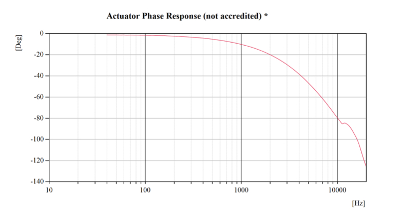

pvrx a écrit :Bonsoir à tous,
Pour la réponse en phase, c'est une tout autre histoire.
Je joins le doc obtenu de B&K, qui montre qu'on diverge sérieusement dès 1 kHz.
Si on observe ces dérives pour des micros de la qualité de celui cité, qu'en est-il pour nos petits micros à quelques dizaines d'Euros ?
Matière à réflexion...

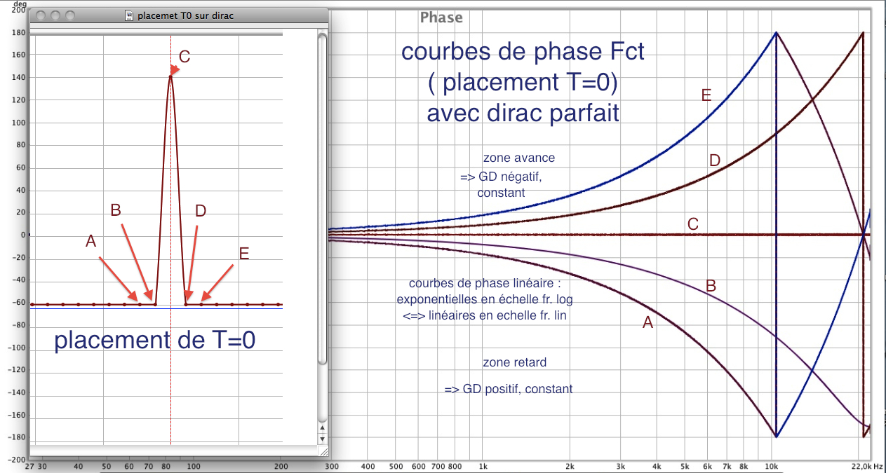

En principe, un transducteur émetteur ou récepteur analogique est un système à phase minimale.
Les fichiers de calibration des micros doivent comporter leur réponse en phase et en amplitude, sinon c'est source d'erreurs.
La courbe de phase de ce B&K, ( not accredited * ) sans être inexacte, est faussée car
comportant du retard pur, le profil descendant est exponentiel:
déphasage linéaire: 5° à 500 Hz, 10° à 1kHz, 20° à 2 kHz ect
l'écart commence à se voir à 8 kHz avec environ 70° au lieu de 80°,
probablement lié à la réponse en amplitude qui fait des petits écarts.
--> Une fois recalé t=0 elle aurait un air bien plus convaincant.
