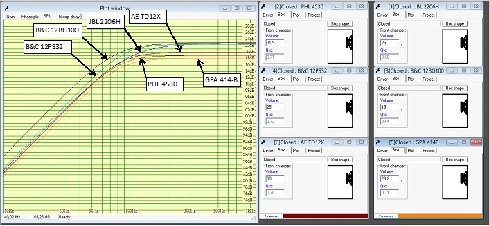

On trouvera ci-dessous les simulations WinIsd de ces différents transducteurs :
Ces différents HP sont finalement assez proches. Ils différent essentiellement par leur niveau admissible qui explique les quelques dB d'écart observés.
Une imprécision tout de même : à forte puissance, la compression thermique est de l'ordre de 3 dB au moins, les specs des constructeurs ne sont pas identiquement rigoureuses à cet égard...
Une mention particulière peut-être pour les HP de B&C Speakers, notamment le 12BG100, qui produit le 100 Hz avec moins de 2 dB d'atténuation dans moins de 15 litres !

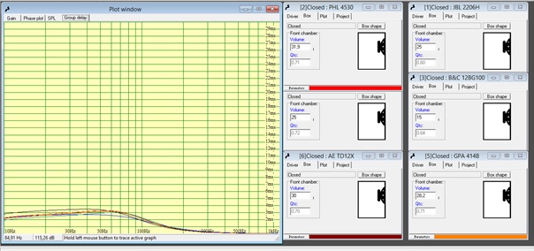

Concernant le group delay, les différents HP sont dans un mouchoir de poche :
A 100 Hz, le group delay est de 2 ms pour tout le monde. En BR, ce chiffre serait de 5 à 12 fois supérieur.
En double Appolito, tous ces HP doivent permettre d'obtenir un SPL "propre" de 100 dB à 15 mètres, même le GPA ou l'AE, les moins puissants.
