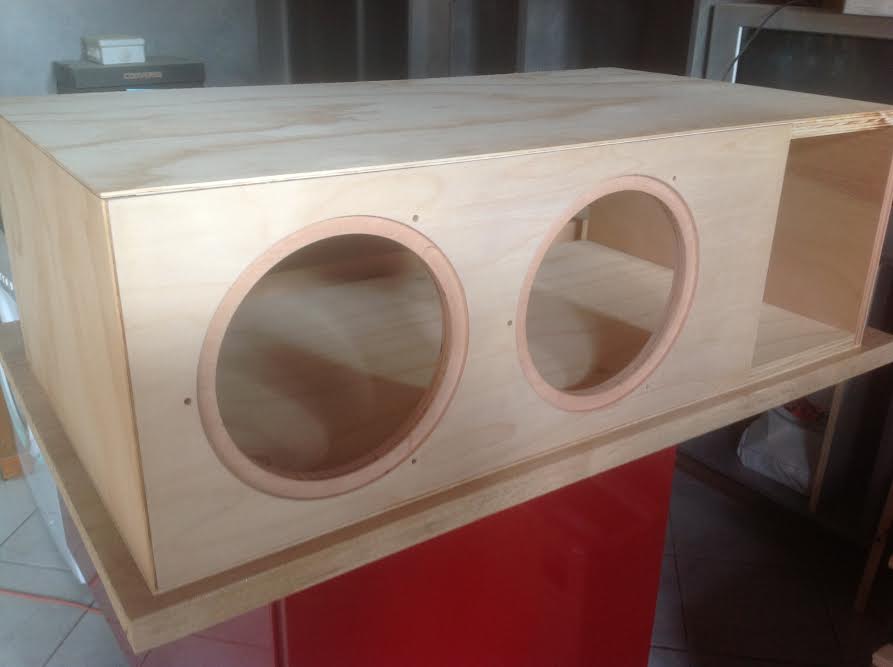

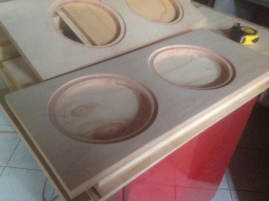

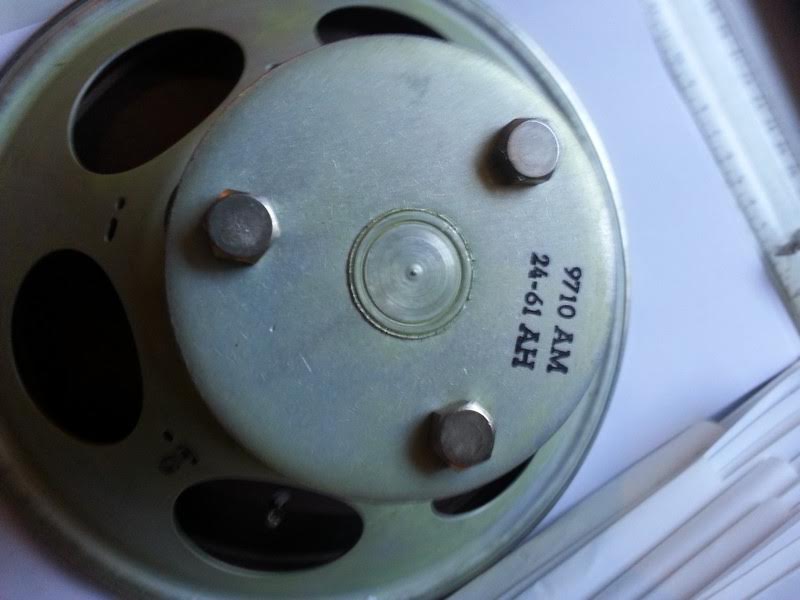

Me voila sur un nouveau projet provoqué par un passionné de haut parleur ancien Philips , le large bande 9710AM .
son souhait étant d'avoir une enceinte d'environ 100 db afin d'utiliser un ampli de quelques watts seulement.
son choix c'est porté sur cette enceinte proposé par Mullard.
http://www.radiomuseum.org/r/philips_hi_...d5046.html
démarrage des caisses entamé.

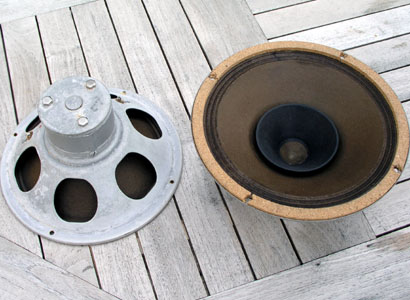

Du coup, par ta faute, j'ai été voir la littérature sur ce sujet et j'ai 2 questions : j'ai cru comprendre que ces HP faisaient 800 Ohms ? ai je bien lu ? comment les met on en oeuvre avec un ampli classique (4, 8 ohms ?)
comment arrives tu à 100 db (environ). ils semblent être aux alentours d'un peu plus de 90 db pour 1 w ces jolies bestioles ?

les hp font bien 800 ohms du coup il faut donc obligatoirement des amplis qui acceptent ces impedances.
la senssibilité des 9710AM est de 97 db, donc avec deux on doit affleurer les 100 db.
mais ces hp 9710 exiscent aussi en 8 ohms, en revanche leur sensibilité est moindre.

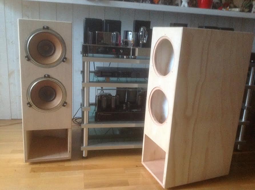

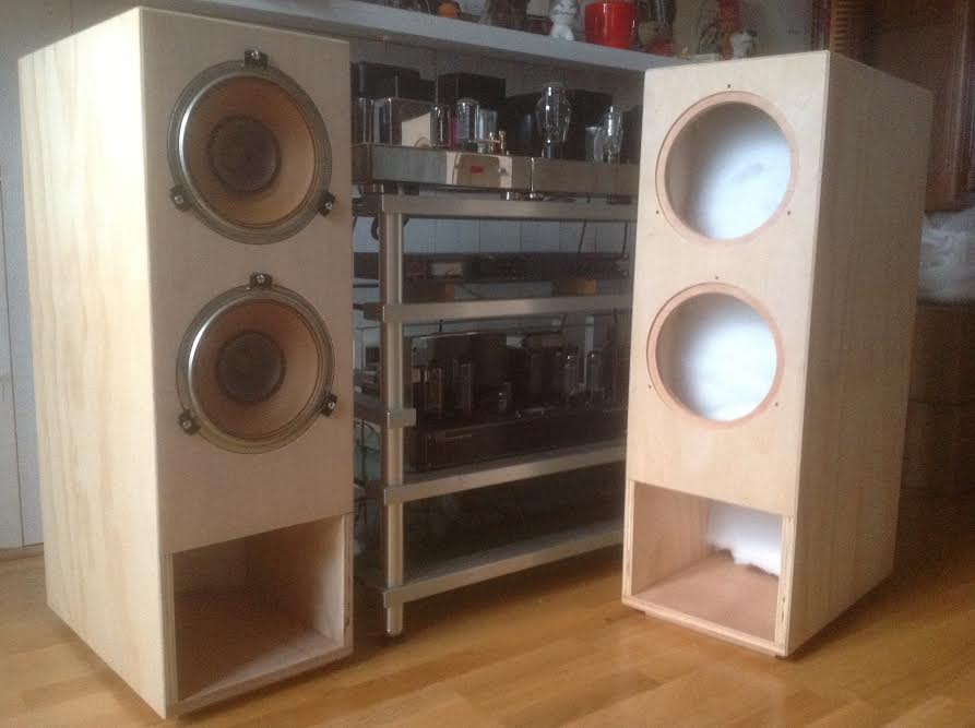

ça a de la gueule !
j'attendais le nouvel épisode
Messages : 2.573
Sujets : 110
Inscription : 21/11/2012
RE: ENCEINTES MULLARD POUR HP PHILIPS 9710AM
oui Franck, le désigne est très sympa, c'est en plus très waf.
elles s'approcheront des 100 DB, donc ça laisse rêveur.
j'ai hâte d’écouter ce quelles peuvent donner.

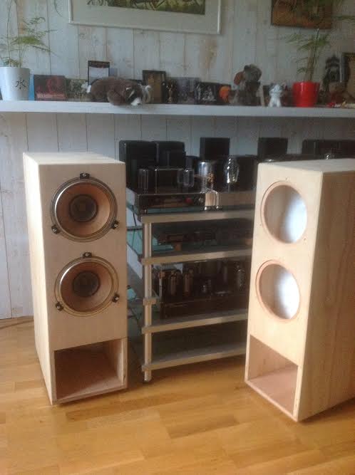

du coup ça a quelle impédance ces enceintes au final ? ça s'alimente avec des ampli OTL ? des amplis type pour casque de 600 ohms ?
Messages : 2.573
Sujets : 110
le hp fait 800 ohms donc les deux feront 400 homs, l'ampli a donc un transfo de sorti adapté.
je ne pourrais pas tester ces enceintes, il me faudra attendre l'invitation du commanditaire des enceintes pour pouvoir savoir comment elles chantent.
Messages : 871
Sujets : 13
Inscription : 05/03/2012
Hauts parleurs prévus pour être drivés par des amplis à lampes sans transfos de sortie...(pas OTL) d’où leur impédance élevée...(gain en poids et en prix pour les amplis)

Jeanlin a fait faire un ampli special a Cedric H. mais je crois qu'il y a un transfo de sorti adapté pour attaquer en 400 ohms.
