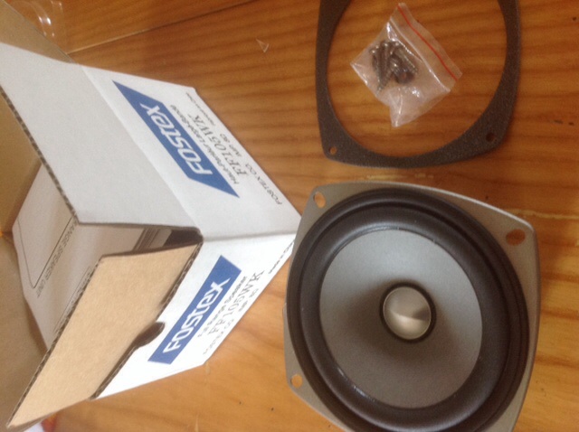

Petit exercice autour du FOSTEX FF 105 WK
je cherchais un petit systeme coherent pour me caler dans mes érrances créatives.
mon choix c'est porté sur un large bande , pas de filtre donc reponse coherente sans probleme de phase ou autres distorsions.
une fois le hp choisi, il me fallait une charge, mon choix c'est porté sur l'UZU 10 II .

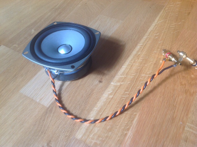

RE: Petit exercice autour du FOSTEX FF 105 WK
du cable Shindo a été choisi !

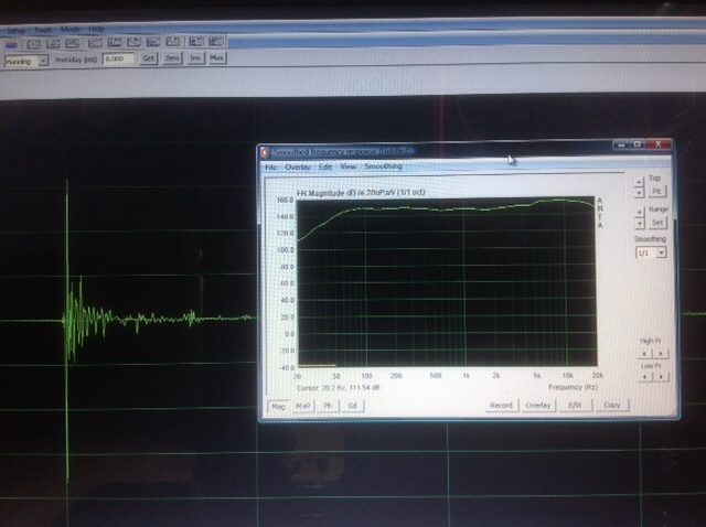

une petite mesure sous ARTA, dans l'axe du hp et a 50 cm.
