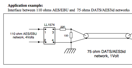

Disposant d'une base CD PRO LF 2, je souhaiterais réaliser une sortie SPDIF 75 ohms RCA à partir de la connection EBU de cette platine.
Un audiophile sympa viendrait-il à mon secours ( je possède déjà le transfo LL1574).

Selon le pdf de Lundhal, il n'est besoin que de deux résistances
au secondaire.
http://www.rane.com/note149.html
http://www.lundahl.se/pdf/1574.pdf

Le schéma indiqué correspond à la conversion d'AES/EBU vers de l'AES3id (1Vpp) et non pas du SPDIF (0.5Vpp). Les composants DIR en entrée SPDIF gèrent cela en tout cas les composants modernes et injecter de l'AES3id sur une entrée SPDIF ne devrait pas poser de problème. Néanmoins afin de respecter le standard SPDIF (standard IEC 958), il est mieux de diminuer le niveau du signal afin d'obtenir les 0.5Vpp du standard.
Pour les différents schémas de conversion voir:
