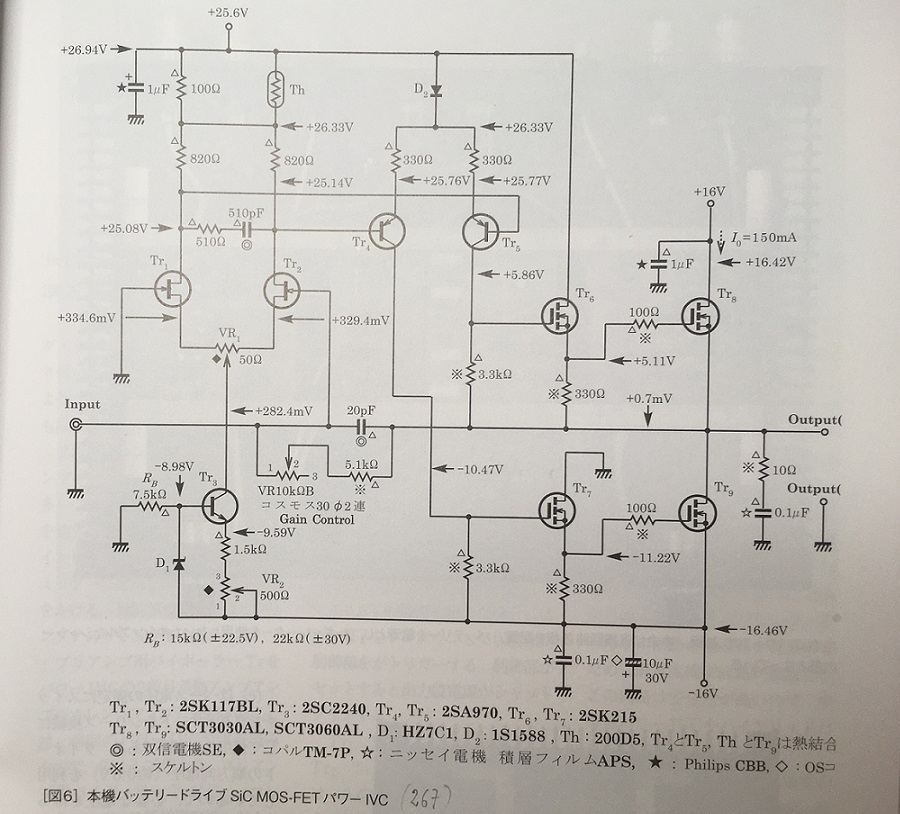

Pour info, voici le schéma de base du No.267 en version 14 Watts, hors protection et détection.
Son taux de distorsion est extrêmement faible.
