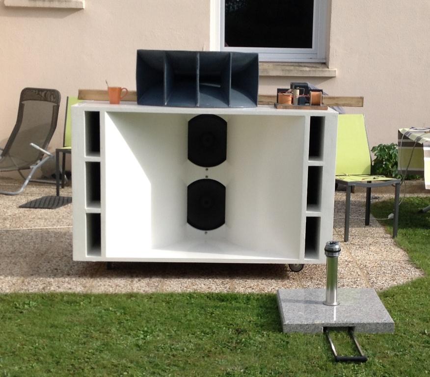

Le week-end du 23 Août, le gang Breton va (encore?) frapper!!! Après un premier fait lors de la Nuit des Eglises il y a 2 ans, une écoute en plein air, cette fois ci, est organisée à:
La Chapelle de Notre Dame de Lorette (lat: 482424121, long: -2.908296)
Commune de Le Quillio (22260) dans les Cotes d'Armor
http://patrimoine.region-bretagne.fr/sdx/sribzh/main.xsp?execute=show_document&id=MERIMEEIA22000006

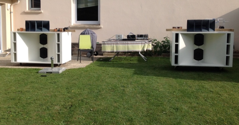

Pour cette soirée où les gens pourront amener leur pique-nique, tous les genres musicaux seront à l'honneur, pour le plaisirs des organisateurs, et des gens présents, autour d'une installation à base d'enceintes ONKEN et Haut parleurs ALTEC (Bien Zur!!!). Quelques photos des premiers essais en extérieur chez Tonton andré:
Les Hp seront soit de 416A (comme sur les photos) ou des 515B, voir G, les essais sont encore à faire, une paire de pavillon ALTEC 311-90, chargée par de moteurs GPA 399, et l'ensemble filtré (pour l'instant) par de N501-8A. L'électronique reste à finaliser.
Inutile de vous dire que les premiers essais en plein air ont été bluffants...
Pour ceux qui sont dans la région, n'hésitez pas!!!
Bien à vous, Stéphane M et le gang...

Je reconnais les 4550 JBL à la mode Onken...
De mon point de vue cette caissse doit etre coupé au maxi vers 300/350Hz.....je doute que le resulat soit bon coupé vers 500Hz.....

Sato a écrit :De mon point de vue cette caissse doit etre coupé au maxi vers 300/350Hz.....je doute que le resulat soit bon coupé vers 500Hz.....
Bonjour Christophe, il ne faut pas confondre écoute Hi-Fi à 4m et une écoute en plein air à 25m, les contraintes n'ont rien à voir, et la définition dans ces conditions, même en 2 voies, est largement suffisante, le manque, réel de ce type d'enceintes, à partir de 250Hz n'est plus audible.
Pour preuve ALTEC sonorisait des stades entier avec des 211 couplés avec des gros pavillons...
C'est vraiment une expérience à vivre...surtout avec ses enceintes, même de plus modestes A7 en plein air sont incroyables!!!
Stéphane M.
Si si trés bon à 500 Hz / 12 dB / octave mais avec un 311 / 90 et un 288 C ......c ' est bien simple , je n ' ai jamais entendu mieux.
RE: Ecoute ONKEN/ALTEC en Bretagne
Completement d'accord avec toi Michel, tout le monde croit que la Onken à pavillon ne monte pas c'est faux, excellent jusqu'à 500, relayé par 288C et 311-90 et un 2402 membrane 2405, une tuerie j'vous dis.

Je confirme.........une vraie boucherie
Hé puis un 311-90 à 500 Hz -12dB/ octave............c ' est un peu comme à 400 Hz - 24 dB / octave.....n ' est-il pas ?
Oui et imagine un 311-90 en multiplis de bouleau de Finlande... Du tres tres lourd.

Je nuance mes propos, je n'ai que l'experience d'une ecoute en salle de ces 4550 (les miennes)...et coupés à 500 Hz, c'est moins bon que 250 Hz... ( Ecouter une voie par exemple...) à condition d'avoir un pavillon de BM qui puisse prendre le relais à partir de 250 Hz..
IL est évident qu'en pleine aire à 15 m il est impossible d'utiliser un Sato coupé à 250 Hz sous peine de casser les membranes... ...par contre je vous rejoint parfaitement ces charges (4550/Onken pavillon) sont des "turies", je viens de leur adjoindre deux 15 GTI sous 40 Hz...ouhaaa! bien aligné temporellement cela donne des résultat trés trés interressant.....
Dernier point, mes meilleurs écoute ont eu lieu en Bretagne..;le 18 juillet 2014 au festivale des vielles Charrues..pour Stromae !!!! une trés trés grosse turie..un impact dans le grave!!..ENORME .tous çà devant 70 000 personnes!! la chapeau la Bretagne!

Je nuance mes propos, je n'ai que l'expérience d'une écoute en salle de ces 4550 (les miennes)...et coupés à 500 Hz, c'est moins bon que 250 Hz...
500 Hz.....250 Hz...... nous le GANG DES BRETONS nous avons fait 172 Hz dans la discothéque de notre village avec D.J. RENZO.
2 Onken ( 4550 ) au sol équipé de 4 HP ELECTROVOICE ER-15-B
4 satellites suspendus en hauteur composés de :
à 172 Hz ALTEC 816 + ALTEC 421-8H SERIE 2
à 500 Hz M17 ( ALTEC-FRANCE ) + ALTEC 417-8H SERIE 2
à 1200 Hz ALTEC 511-B modifié 1,4 Pouce + ALTEC 906-8-A
à 7500 Hz ALTEC MR-902-16-HF
Une tuerie ?.....non. une Boucherie ?.....non plus . Un véritable abattoir de + de 1000 personnes
