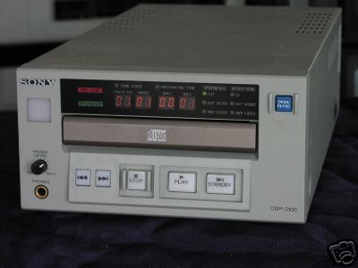

Merci du conseil,qui peut servir a d'autres intéresser, pour ma par je vais encore réfléchir a cette solution, je viens d'acheter sur eBay un lecteur Sony pro CDP-3100.
Merci.
