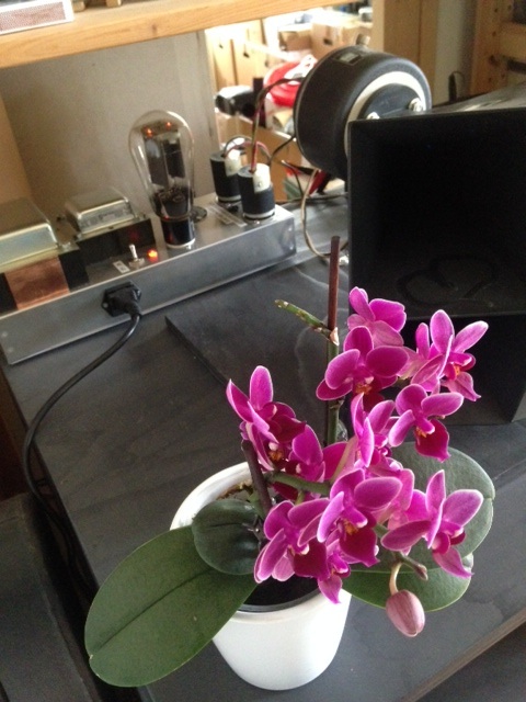

Voilà presque 6 mois que tourne une nouvelle alimentation pour les bobines d'excitation de mes HP.
Je l'ai fait à peu près comme celles d'origine, redresseur, self en tête (je ne crois pas que toutes avait une L en tête) et pont diviseur pour ajuster la tension de sortie et capas chimique de 20uF.
Plage de réglage de 200 à 320V @100mA quelques millivolts d'ondulation. Les 2 HP sont en série, comme à l'époque.
Elle crée juste assez de rayonnement pour que mon orchidée se plaise à merveille.

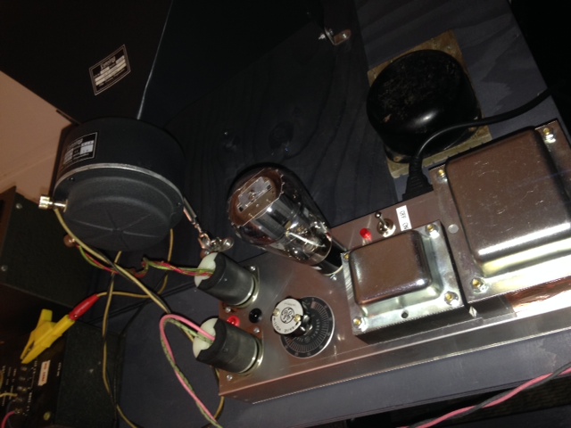

Je précise que mon alimentation pour HP à excitation est destinée aux HP dit à haute tension, 200V pour le grave, 90V pour la chambre.
J'utilise donc une redresseuse, c'est en fait une alimentation d'amplificateur à tube.
J'ai choisi la self en tête car je suis fan de ce montage, par contre c'est la self qui pose des soucis de magnétostriction. J'ai dû déplacer mes alimentations car la self faisait à mon gout trop de bruit.
Puis, bien que la tension soit parfaitement lissée j'ai rajouté des selfs pour isoler les HP qui sont en série. J'ai suivi les conseils de Julien, rajouter 3 selfs de 10H selon la configuration positif -> L->HP->L->HP->L -> négatif
Julien m'avait averti que cela valait en terme de différence tous les essais de tube rolling de 300B que je pouvais imaginer.
Effectivement c'est assez surprenant...
