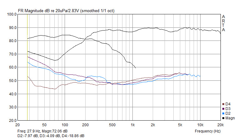

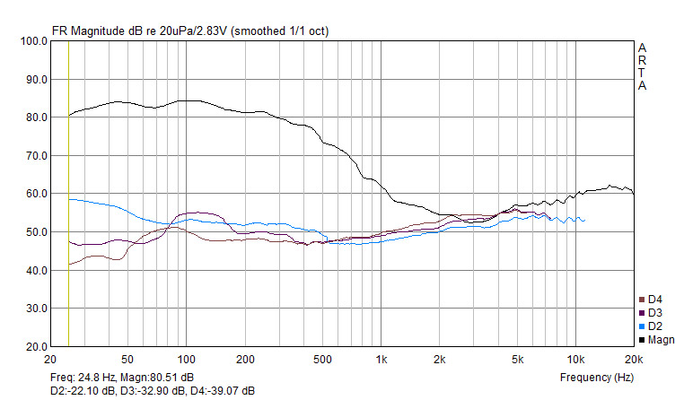

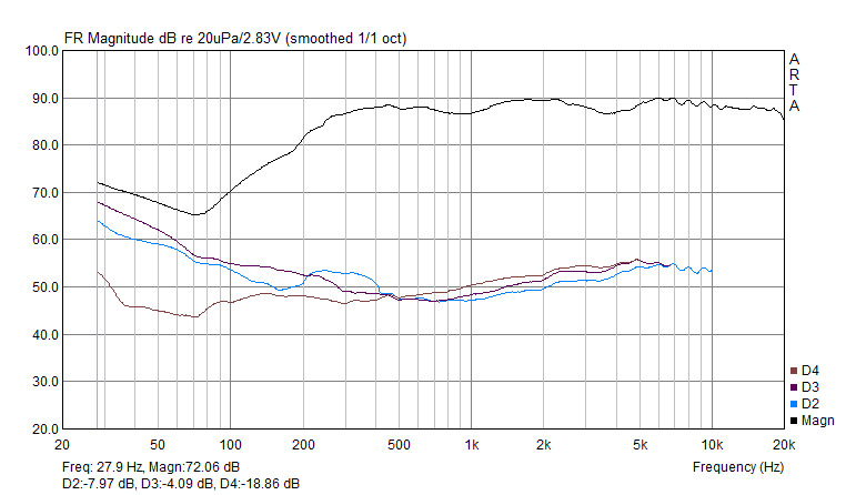

Juste à titre indicatif, quelques nouvelles mesures, au point d'écoute et dans l'axe d'écoute (3m, hauteur 1,1m) :
DAD FE126eN :
H frame double Alpha15A :
Les deux courbes :
Aucunes corrections, ni d'amplitude, ni de phase, ni de quoique ce soit = gain en musicalité !!
Ce n'est pas que j'avais de grosses corrections avant, juste 1 ou 2 db par-ci et par-là..
Mais c'est mieux sans, que ce soit avec Foobar ou Aimp.
Phil.

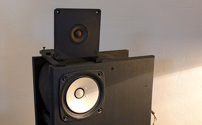

Hello
Grâce a la gentillesse et l'aide de Philou j'ai réalisé des H-Frame avec les Alpha 15A.
Je dois reconnaitre que dans mon petit local c'est excellent.
Ils sont coupés a 350 Hz en 12db.
Au dessus j'utilise des cellules Bohlender Néo8 Pdr en pavillon Tractrix.
A l'oreille cela fonctionne très bien, c'est cohérent , musical.
