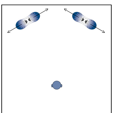

Des précisions, les hp en H frame (dipole acoustique) sont filtrés à 155 hz en 12 db, ils montent jusqu'à environ 300 hz à moins 6 db..
Le premier essai étant fait en placant les H à 90 degré par rapport au medium/aigu..
Belle courbe de réponse mais écoute mauvaise..
Ensuite les enceintes sont plaçées dans le méme axe vertical toujours en dipole, courbe plus "chahutée" mais écoute plus juste.
La piéce étant la méme dans les deux cas bien sur. Le probléme venait du fait de la proximité des deux enceintes (environ 2,5 m), provoquant une annulation des basses entre les deux enceintes (343/2/1,25= 137 hz), mais pas seulement..
Quand je dis pas seulement, c'est qu'en configuration bipole (mais en enceinte fermée), je ne ressens pas ce probléme, disons jusqu'à environ 200 hz environ..
Reste donc (me direz vous), à tester le bipole en H frame.. Dans les prochains jours, pour l'instant je profite un peu du systéme.
Je ne parle pas non plus de l'acoustique de la piéce qui est relativement "mat" chez moi, ni de la réponse en peigne des enceintes ouvertes ou en OB.. J'ai de quoi monter un salon de coiffure..

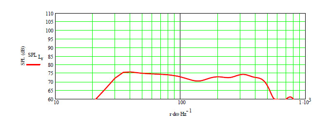

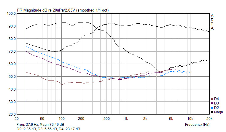

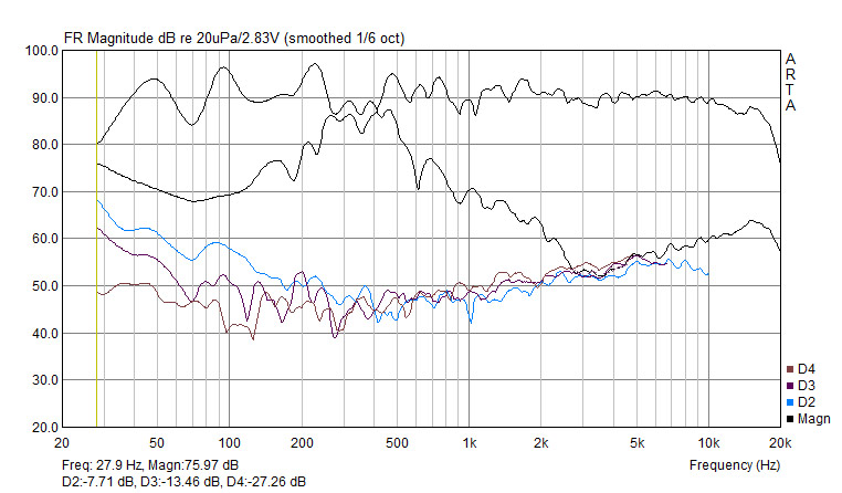

Quelques heures de rodage plus tard, je peut dire que ca pousse gentiment et proprement.. Je viens de passer 30 minutes avec la basse 6 cordes de Gilles Coquard, impressionnant !
Mesures de courbe :
Ce qui fait plaisir aussi, c'est la prédiction faite avec les feuilles de MJ King :
Etonnant cette ressemblance, non ?
Phil.

philou a écrit :...Ce qui fait plaisir aussi, c'est la prédiction faite avec les feuilles de MJ King ...
C'est de l' "Épate Scientifico-Calculatoire"...On est très loin d'une prédiction 'musicale'...Ce qui fait plaisir aussi et laisse la part belle aux "réalistes" et autres "entendants" pour continuer à chercher le 'Beau Son'
Messages : 1.873
Sujets : 35
Inscription : 27/10/2012
RE: Dipole vs Bipole, est ce grave ?
Bonjour jys,
En effet, je suis d'accord avec toi, rien ne peut prédire de la musicalité du résultat.
Dans mon cas, j'ai juste choisi des hp que je n'écoute (ainsi que leur mise en oeuvre) que depuis prés de dix ans..
Mon "Épate Scientifico-Calculatoire" m'a juste permis de dimensionner le H frame et son placement dans la piéce d'écoute et de prédire le résultat en terme de réponse.
J'aurais pu aussi choisir ta méthode, une feuille blanche, un crayon de papier, écouter des dizaines de hp, try and error, mettre au point le filtrage à l'oreille, et obtenir un résultat intéressant, mais certainement pas en 8 jours..
Aprés tout, chacun sa méthode, j'entends méme des gens réputés dans le diy dire que la position d'un hp et de l'évent dans une enceinte BR n'a aucune importance, cela ne me fait ni chaud ni froid !!
Phil.
