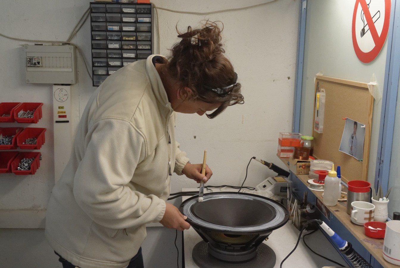

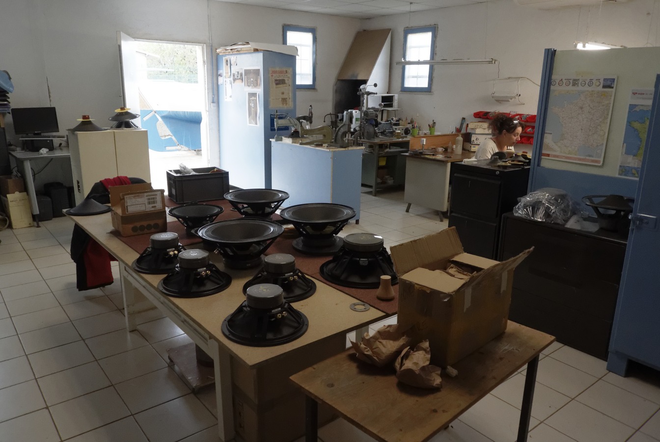

L’atelier,     en haut a droite Catherine Fertin assemble des HP pour une commande destiné au japon.
    une fois les suspensions enduites les hp sont mis a secher sur la grande table.

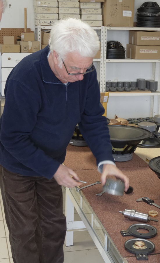

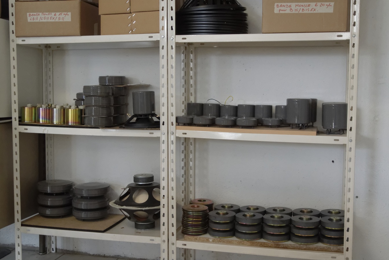

Au fonds les moteurs en phase d’assemblage avant et après peinture .on peut voir a gauche les moteurs a excitation en cours d’assemblage en bas a droite les plaques de champ symétriques des nouveaux moteur hpmf 2.
Tout les usinages de second oeuvre sont fait a l’atelier,ainsi que les peintures.

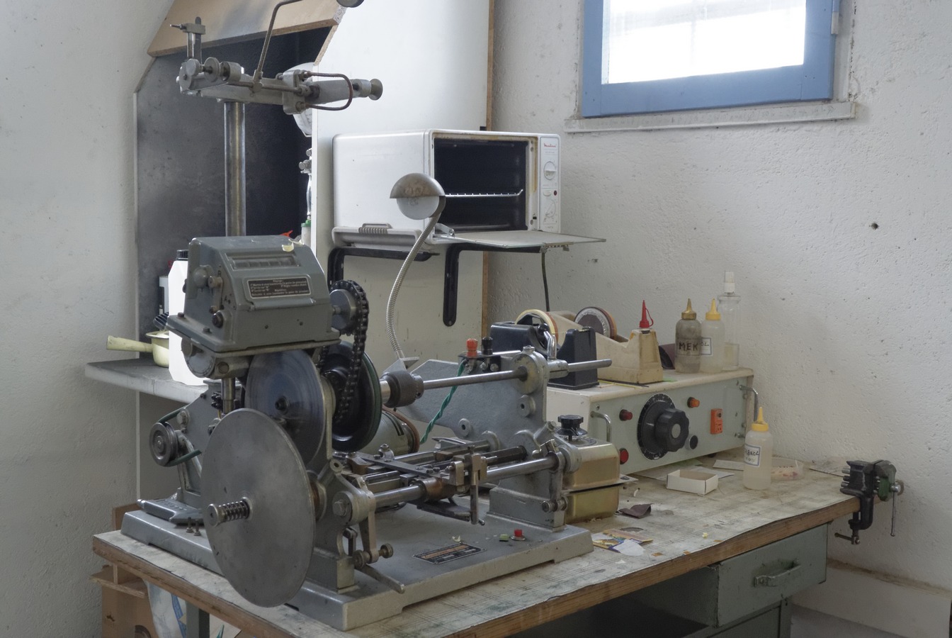

Les bobines hp et field coil sont faites sur la bobineuse.
les voice coils sont "cuites", dans le petit four qu’on voit au dessus.

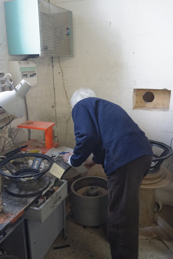

La partie sale de l’atelier est cloisonnée.
2 perceuses, une presse, un tour,rien de sophistiqué.
On distingue au premier plan les plaques de champs, avec leurs bagues de court circuit en cuivre, astucieusement serties a la presse.

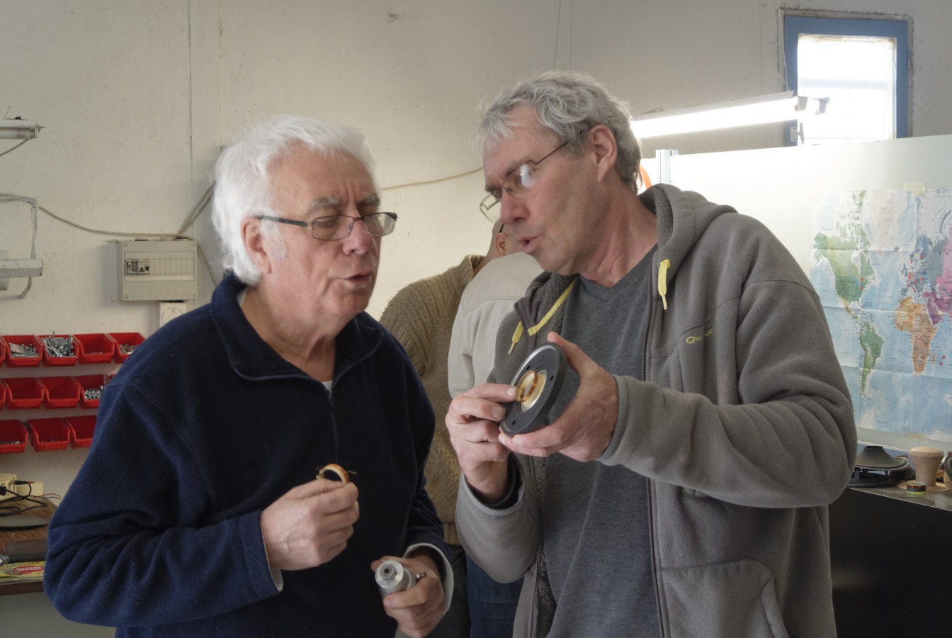

C’est pas tout ca mais je suis venu avec quelques questions
on suppute, ici c'est papier crayon     ca devrait plaire a jean yves/gys
    bobine une ou deux couches??????

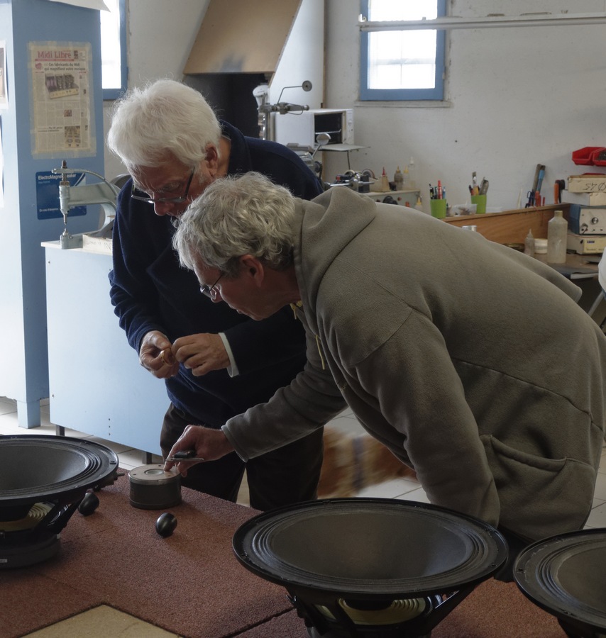

J’ai aussi amener les moteur zeiss ainsi q’une paire de GP1 pour une petite cure de jouvence

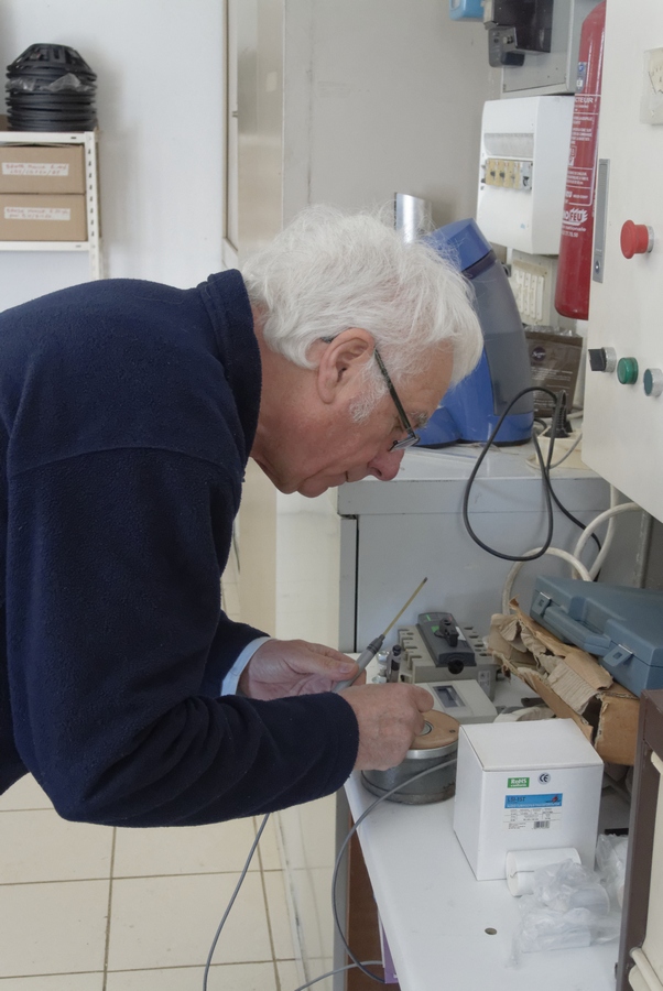

Évaluation du champ magnétique avant (10500 G)     et après (12500 G)
On peut voir un GP1 dans le pot magnétique( fabrication fertin)
Maintenu par le pied de michel pour éviter les soubresauts.

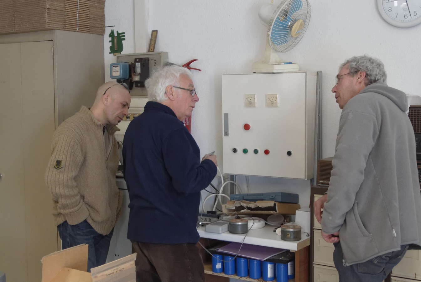

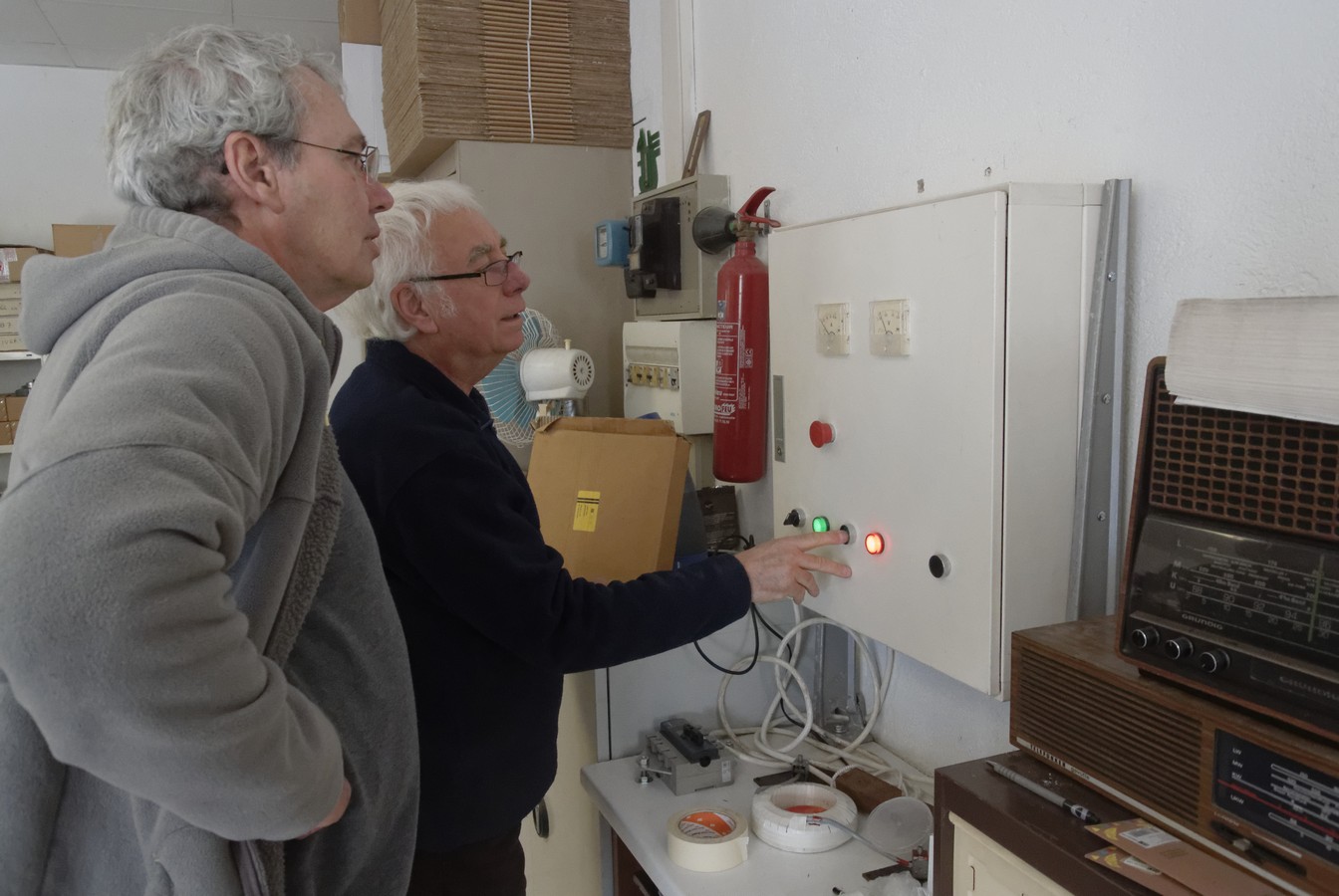

Michel nous montre son nouveau banc de magnétisation
Contrairement a l’autre celui-ci fonctionne par décharge d’une batterie de condensateurs.
Condensateurs qu’on aperçoit en bleu sous la tablette.

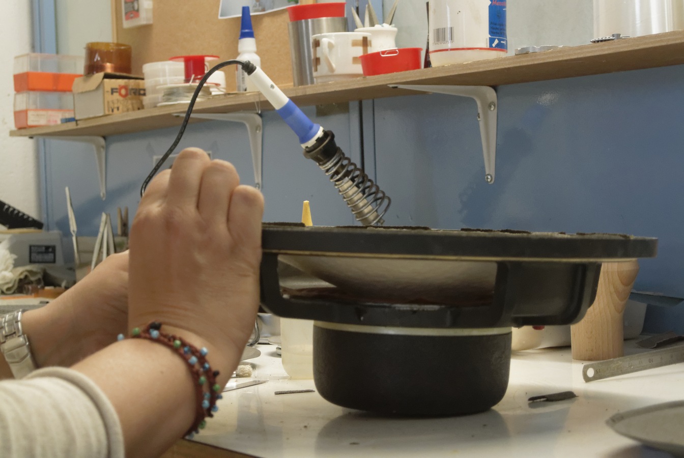

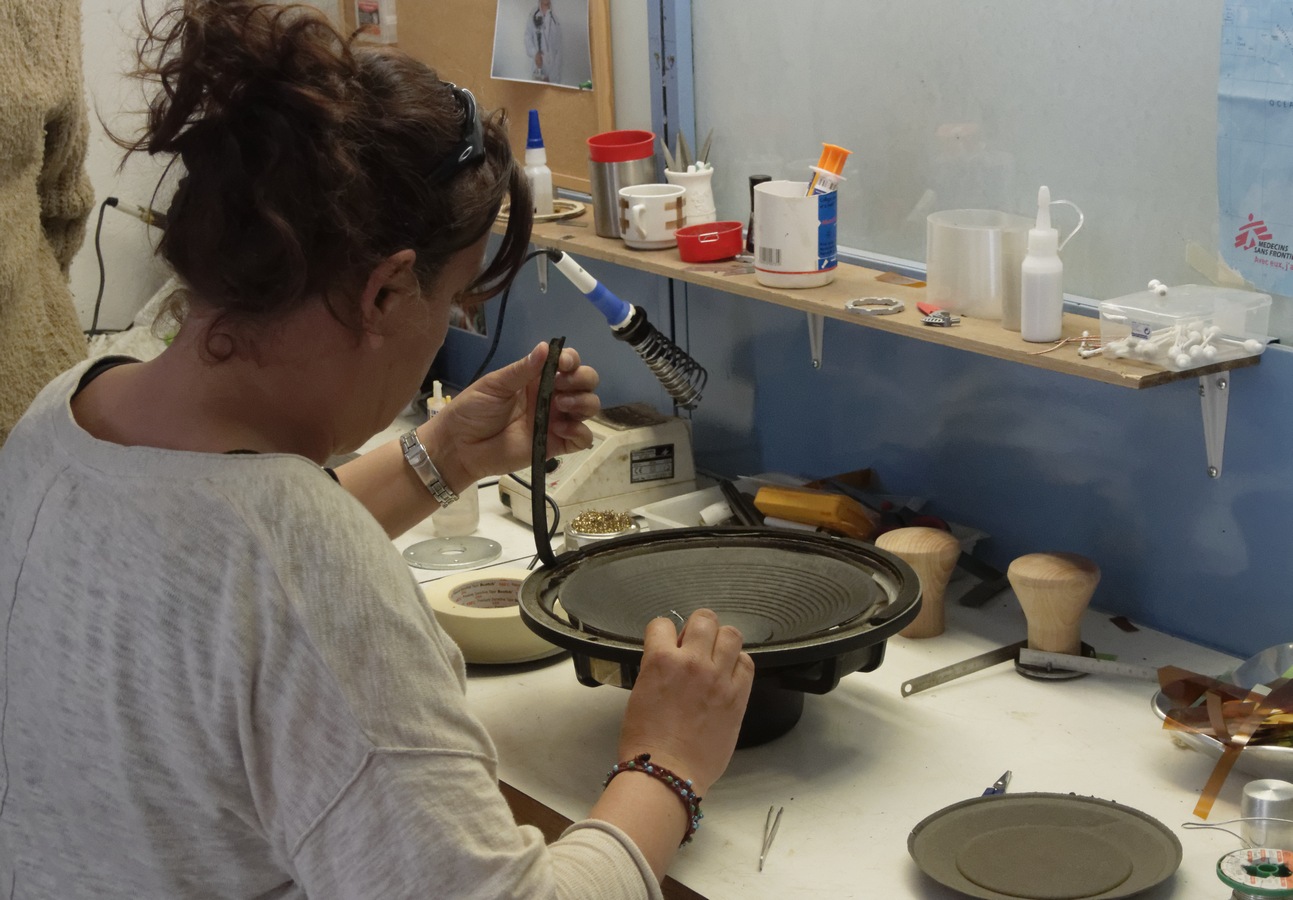

Changement d’une suspension d’un JBL .
décollage du spider pour un démontage complet
    collage final sous générateur, un vrai savoir faire.
artisanat de haut niveau, en toute humilité.
