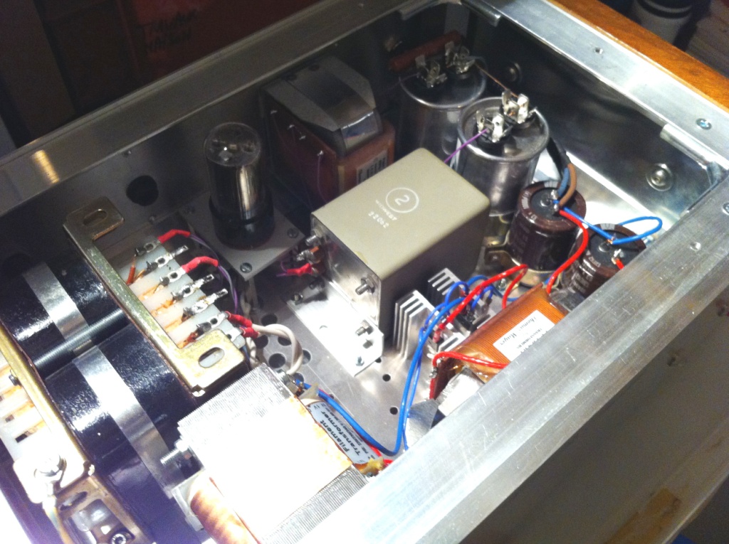

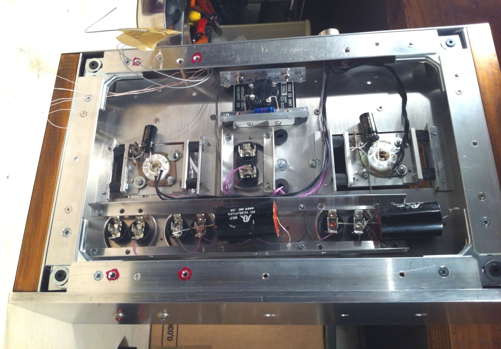

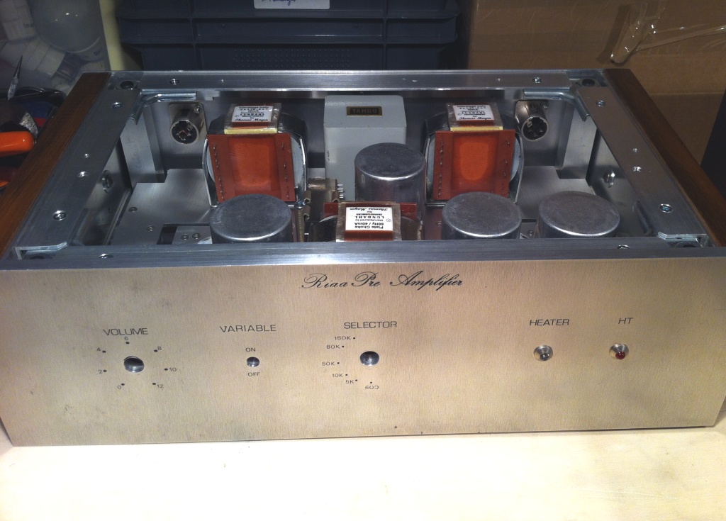

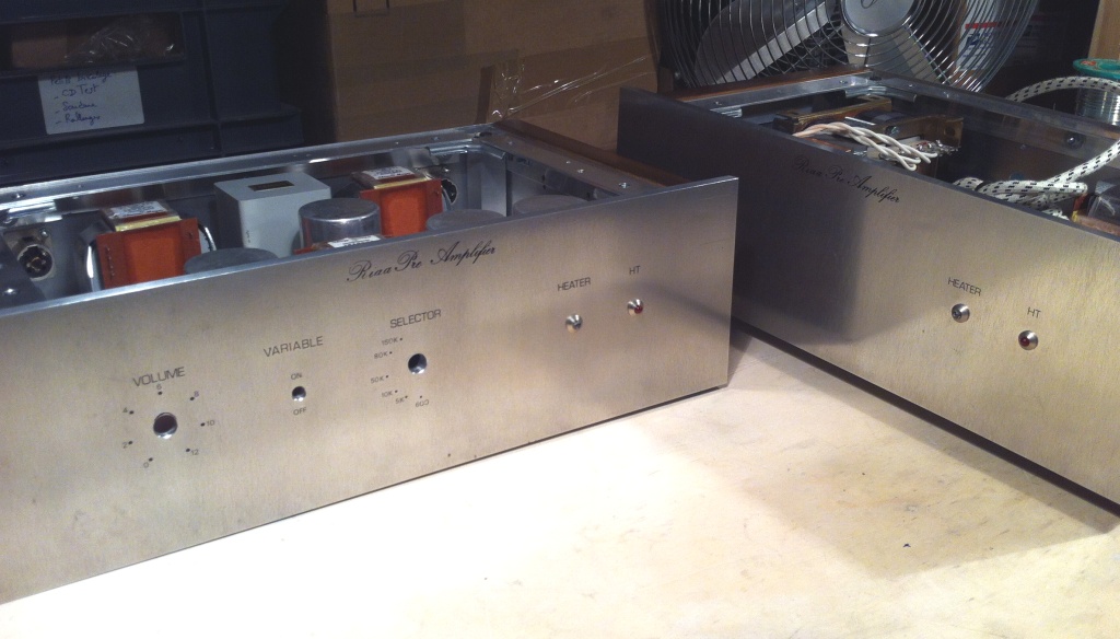

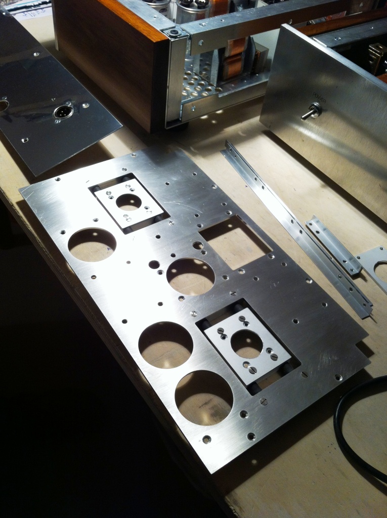

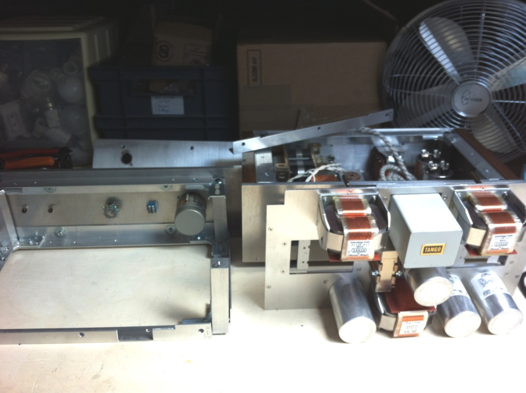

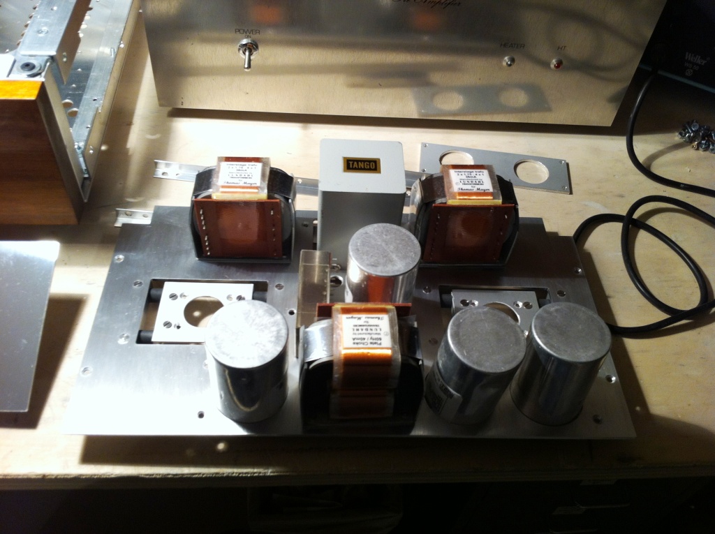

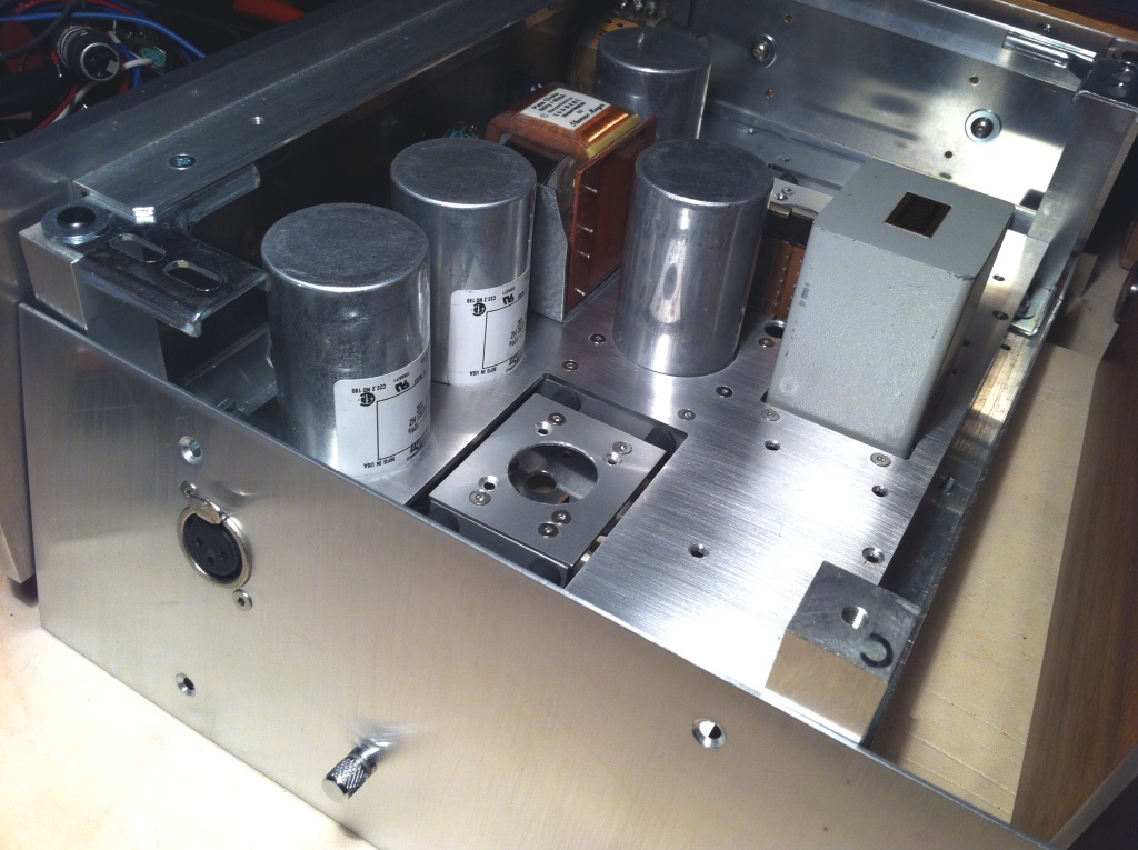

La mécanique:
Après quelques réflexions et l'achat des gros composants spécifiques (selfs, transfo, condos), j'ai décidé de ''tricher'' un peu en récupérant un boîtier que j'avais fait il y a quelques années pour un autre préampli (qui n'avait pas fonctionné comme prévu
) à base de structure alu et joues bois.
Le gros du travail a donc consisté à trouver une disposition des composants qui ''loge'' dans le boîtier existant aussi bien pour l'alim que pour le circuit lui-même et à faire un plan de la plaque de montage interne puis à faire quelques modifications sur le boîtier d'origine pour l'adapter au nouveau circuit.
Je recommande à ce sujet la société SCHAEFER qui permet de se faire réaliser à l'unité et ''sur mesure'' des plaques fraisées en dural, avec les percements choisis. Ça arrive en quelques jours par transporteur, la réalisation est impeccable... Bon, j'ai quand même mis mes pattes dedans car j'avais oublié quelques percements à faire sur place et j'ai ajouté des petits supports de tube désolidarisés par des silents-blocs caoutchouc.
Plaque intérieure avec supports de tube :
Après équipement de la plaque intérieure :
le boîtier ouvert en cours de montage :
Le tout dans le boîtier :
Et voilà !!
Aujourd'hui, j'en suis là, il ne ''reste'' donc que le câblage intérieur de l'ensemble, test et vérifications...
Le câblage signal et filament sera en fil de Litz très fin (0.4-0.5mm) et la haute tension en multibrins isolé PTFE 0.22mm².
Je précise quand même que c'est un préampli monophonique, qui remplit déjà totalement le châssis de 400*250mm hauteur 120mm...
On verra le résultat par rapport à mon Pultec PC10...
A suivre...

La mécanique:
) à base de structure alu et joues bois. Le gros du travail a donc consisté à trouver une disposition des composants qui ''loge'' dans le boîtier existant aussi bien pour l'alim que pour le circuit lui-même et à faire un plan de la plaque de montage interne puis à faire quelques modifications sur le boîtier d'origine pour l'adapter au nouveau circuit.
Et voilà !!
