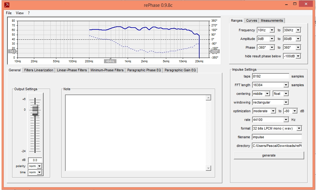

Pour exporter dans rephase, il faut apparemment utiliser la fonction "export measurement as text". Mais quid des autres fonctions d'exportation (filter settings, impulse response, RT60) ?
Ensuite, rephase se travaille "à la main", pour linéariser la phase. On peut alors produire une impulsion, qui sera exploitée ultérieurement par JRiver ?
Ma question porte sur les paramétrages à effectuer sur la fenêtre de Rephase :
D'autre part, les fichiers produits sont des *.rephase, sont-ils utilisables en l'état par JRiver ?

L'égalisation de phase se fait à partir d'une mesure en proximité, typiquement sans fenêtrage et au 1/6 oct;
à la place d'écoute, la phase n'est plus lisible ( trop de champ indirect, sauf chambre sourde )
Cette mesure est sauvegardée au format spécifique rePhase qui contient tous les réglages, permettant d'y revenir, mais est exportée en wav 32b flt vers l'outil de convolution.
Pour une égalisation globale, les réglages sont plutôt centering energy, flt, fenêtre rectangulaire ou blackman, si le nombre de taps est généreux, rectangulaire convient. Faut comparer courbe bleu / rouge en générant l'impulsion aux diverses options.

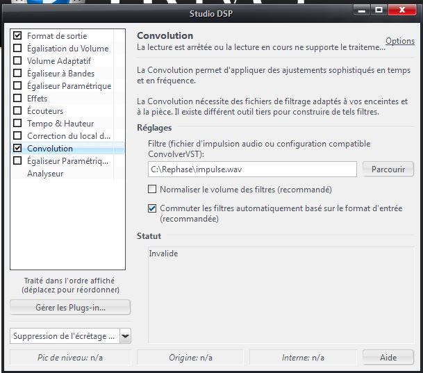

Pour revenir aux questions de Pascal, mais je crois déjà adressées par Jimbee, la convolution dans Jriver se gère depuis le menu : "LECTEUR->STUDIO DSP"
Dans le sous-menu "CONVOLUTION", il faut donner l'adresse du répertoire où tu as exporté ton fichier d'impulsion corrigé .wav, depuis REW si il s'agit d'une égalisation, ou depuis Rephase si il s'agit d'une correction de phase.
[Image: attachment.php?aid=8687]
Donc que ce soit REW ou REPHASE, il faut exporter ta correction comme un fichier WAV, qui est reconnu directement par Jriver.
