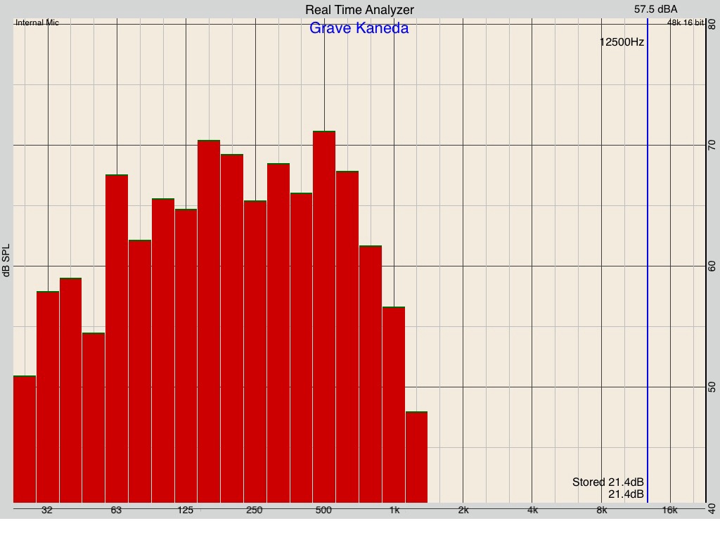

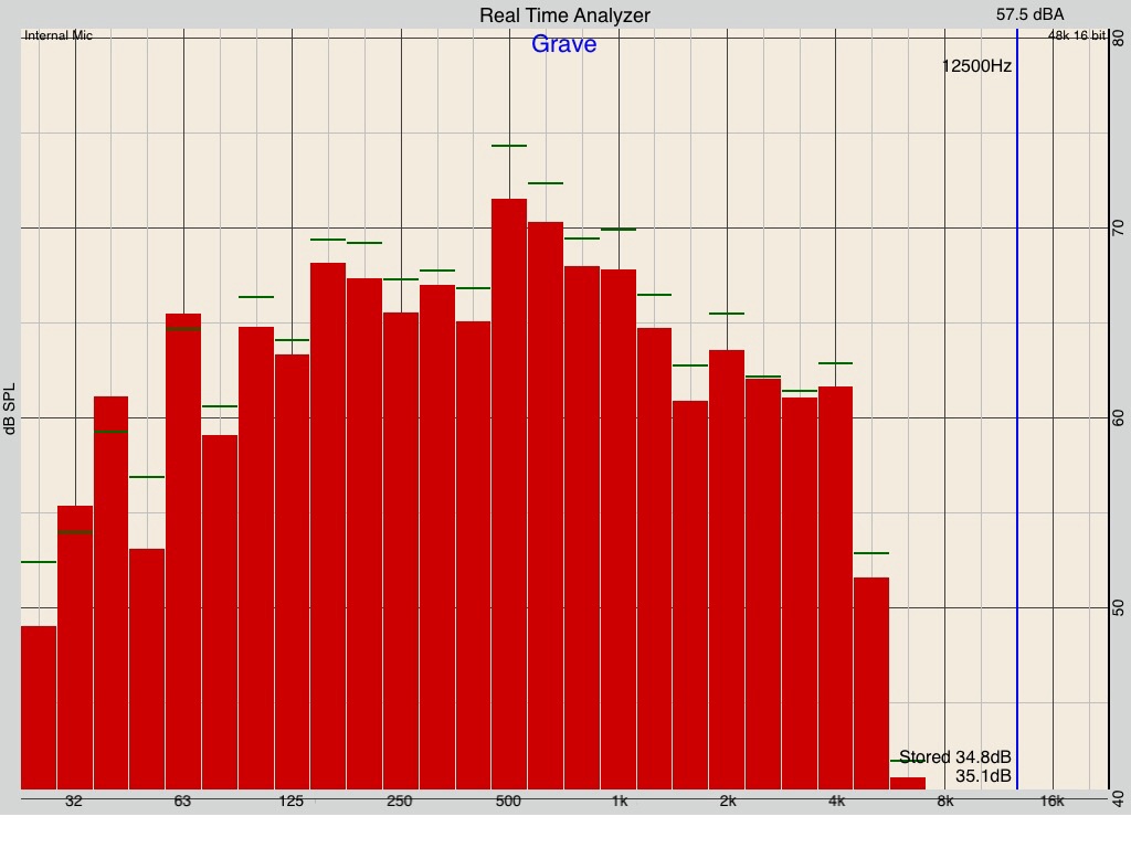

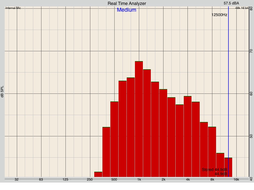

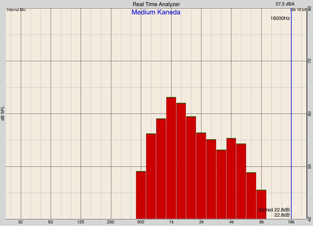

Bonjour Robyboyd, effectivement la courbe présentée, que ce soit dans le grave et le medium est bizarre!!! Mais avant d'aller investir dans de la reaimantation, il faudrait vérifier que se soit bien des membranes d'origine, j'ai eu l'occasion d'écouter des 515 et 802 soit disant restaurés et remembranes!!! Une catastrophe, pas de son et sur une compression les plaques de champ bougeaient!! Il faut être méfiant quant à l'origine des hp...
Peux tu faire des photos de tes hp de grave des 2 côtés, normalement ont doit voir un numéro (21184-xx ), pour les 808, une photo capot retiré -attention à la force de l'aimant!!! Bien tenir le tournevis et les vis!!!
Je possède plusieurs 38 ALTEC Alnico, certains très anciens, et ils n'ont aucun problème de rendement.
Stéphane M.
La membrane symbiotique du 808 n'est vraiment pas pour la hifi, courbe a l'appui, ne monte absolument pas, il est déjà urgent de la remplacer par une membrane alu, pour le grave il n'y a pas de signe de démagnétisation, il monte assez haut, pour moi le probleme n'est pas là.
24/02/2014-14:08:38 (Modification du message : 24/02/2014-14:08:57 par Dominique-Tanguy.)
RE: Projet VOT 3 voies actives
Je suis d'acccord avec Jean-Philippe. La plaque arrière est-elle bien étanche ? Le HP de grave est-il bien serré ? On dirait un court-circuit acoustique...
Ou bien la mesure et une annulation de fréquence. Dans ce cas, en faire plusieurs en changeant la position du micro.
