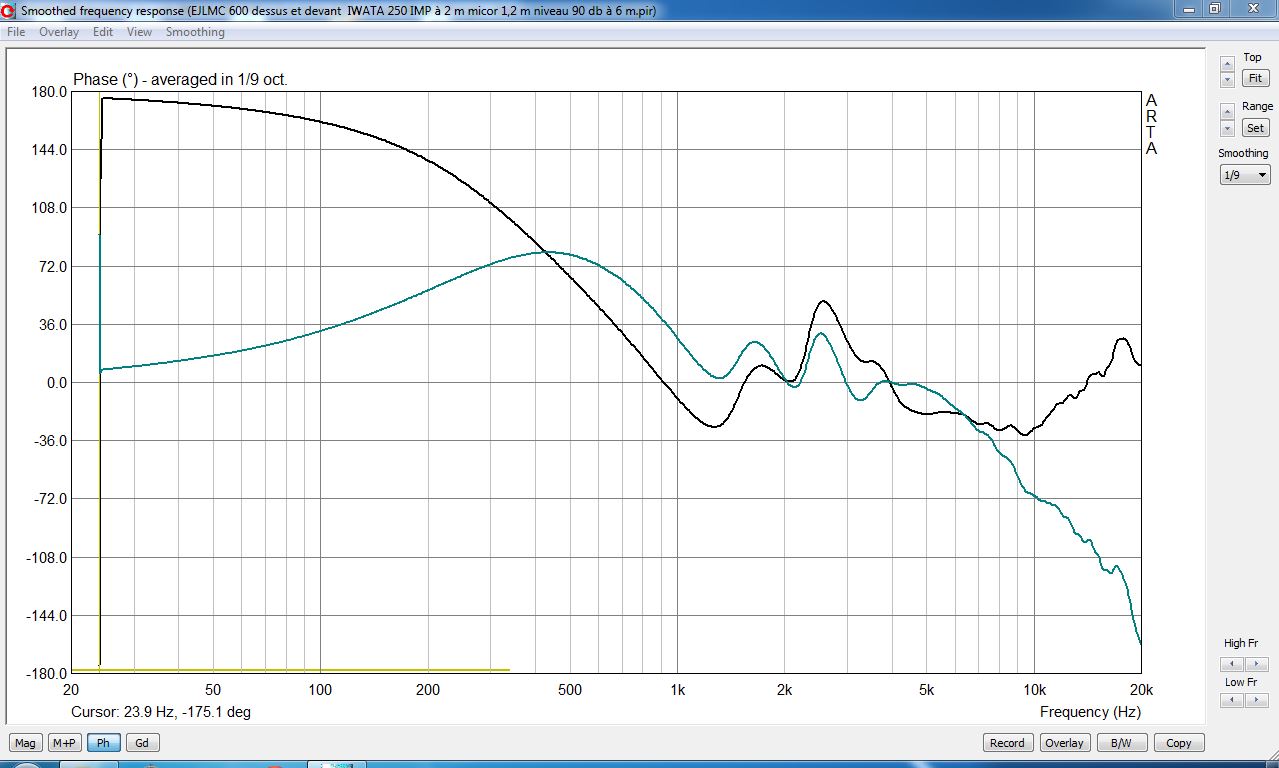

Bonjour Messieurs,
Ce matin, pour voir ce que cela donne sur un autre ensemble, j'ai refait une analyse sur EJNLC 600 + TAD 2001.
La réponse.
Pas de niveau aux basses fréquences.
Le Bug autour des 1800 Hz des TAD 2001.
La pente de coupure du pavillon qui n'est pas raide.
La phase dépliée et la phase minimum.
Il est exact quelle donne la même chose, sauf qu'avec la phase dépliée, nous ne voyons pas le haut de la bosse de la réactance.
Déphasage beaucoup moins élevé aux maximum de la réactance.
Et pour cause, l'EJLMC 600 est beaucoup moins réactant ( dit Jean-Michel le concepteur ).
GD
Cela se passe de commentaire, le décalage maxi est 0,5 ms au cut of.
Première déduction, les pavillons se suivent mais ne vont pas se ressembler.
Cela reste à vérifier avec d'autres.
Pascal, tu pourrais nous publier les PIR des LEDAUPHIN + TAD 2001, nous pourrions voir s'il y a des différences ( et il y en aura).
Cordialement.
