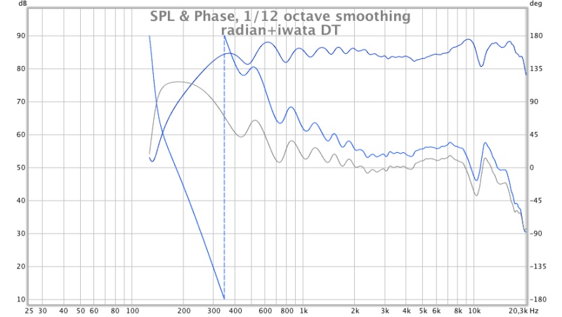

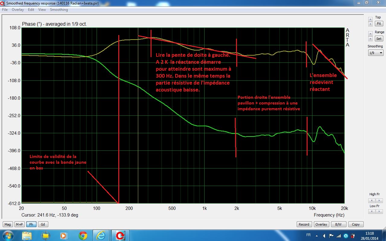

Sur les vues envoyer il est impossible de déterminer la fréquence de résonnance de l'ensemble car le cadrage de l'impulsion est trop étroit.
En effet les basses fréquences sont reproduites à la fin de l'impulsion et se mélangent aux résonnances s'il y en a.

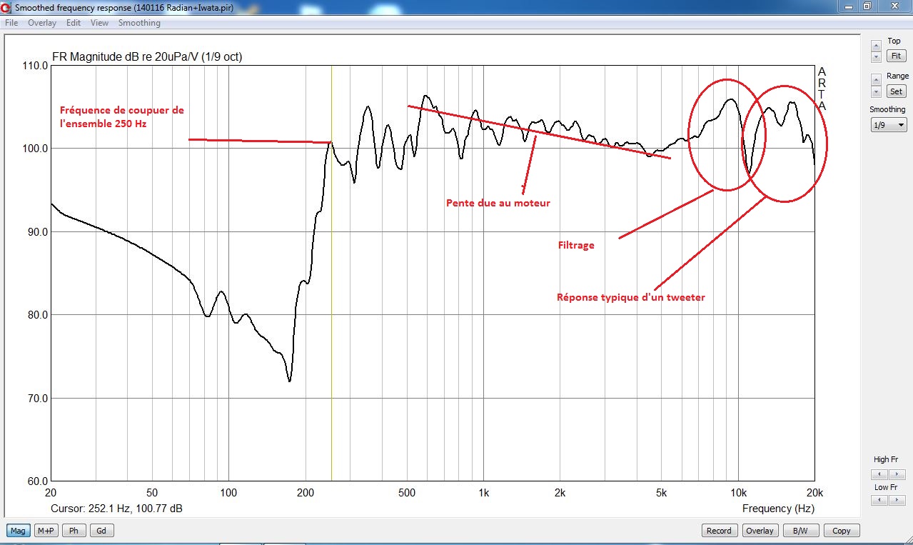

Donc j'ai commencé par voir une courbe de réponse complète avec le curseur à gauche, mais sans le marquer à droite.
La fréquence de coupure basse est maintenant visible et se trouve à 250 HZ.
La pente qui démarre à 500 Hz et qui se termine à 5K est typique de celle d'un moteur Radian.
Par contre ce qui suit m'étonne, un ensemble moteur RADIAN + pavillon IWATA ne grimpe pas en principe à 20 K !
On dirait qu'il y a un filtrage et un tweeter ?
Bon peu importe ce n'est pas le sujet mais quand même.
Voilà pour cette vue.
