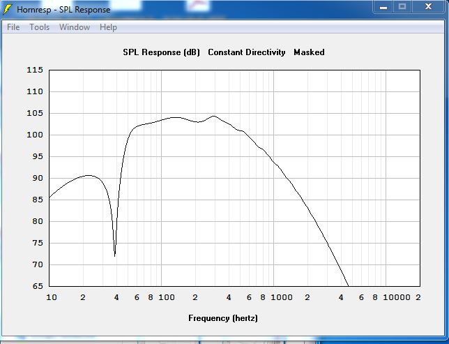

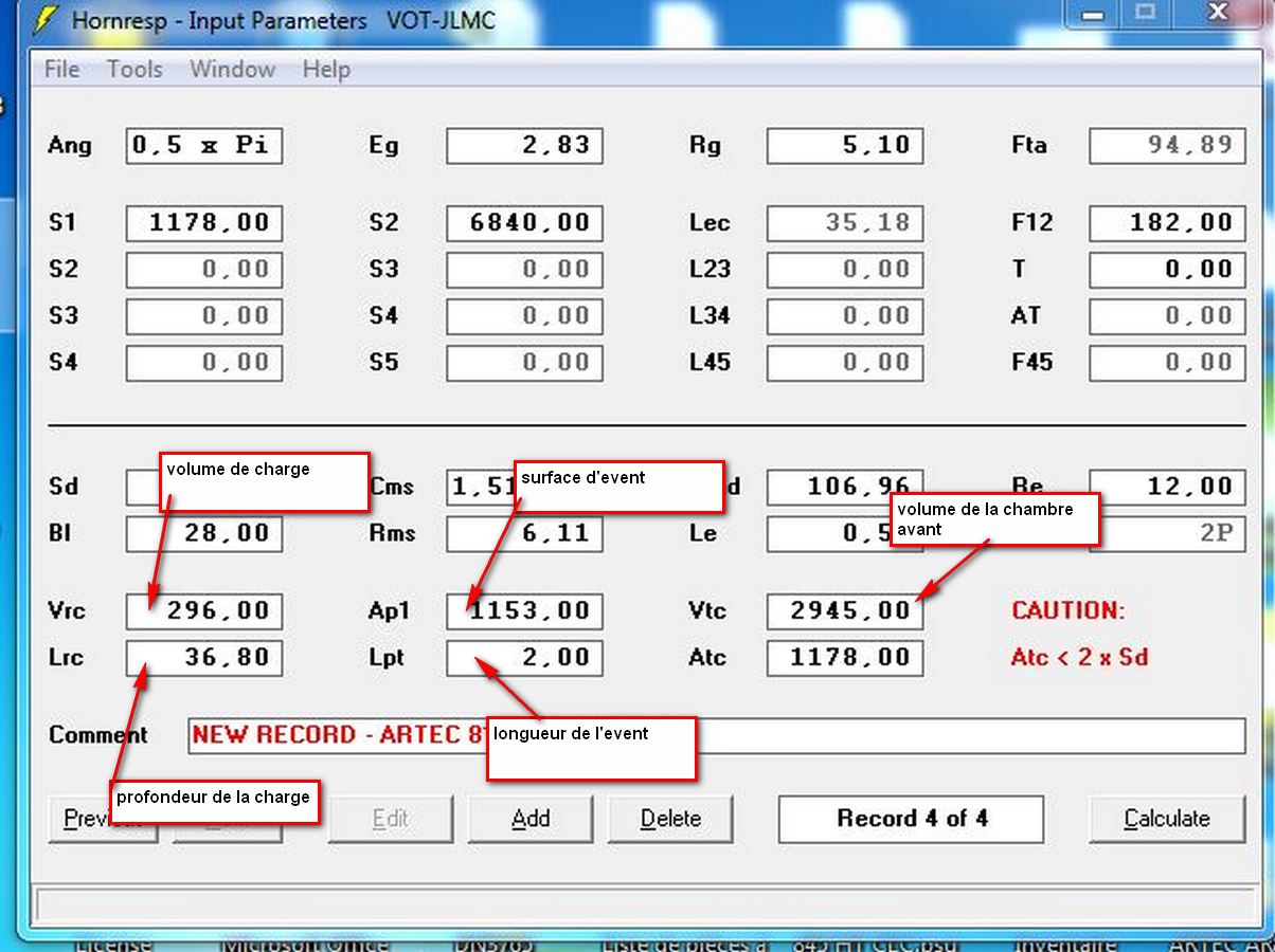

Oui,
La réponse était plus plate.
Il faut que je refasse ( planté dans la lg des évents ) et paramètres 515 B non exacts, je vous ferais Hyper, Expo et JLMC pour les mêmes paramètres.
Et j'ajouterais la courbe de déplacement de l'équipage mobil VS fréquence, des fois que l'hyper tension du GD, nous montre que l'équipage mobile aux basses fréquences sur un "forte" pourrait bien traversé la pièce.
Les prochaines seront à coup sûr moins belles, déplacement de la FR du BR vers le bas.
A suivre.
