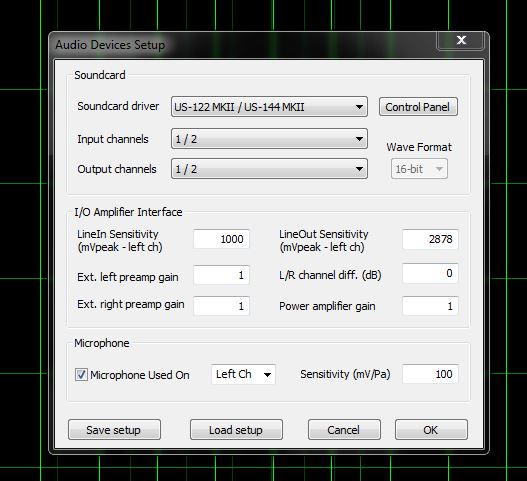

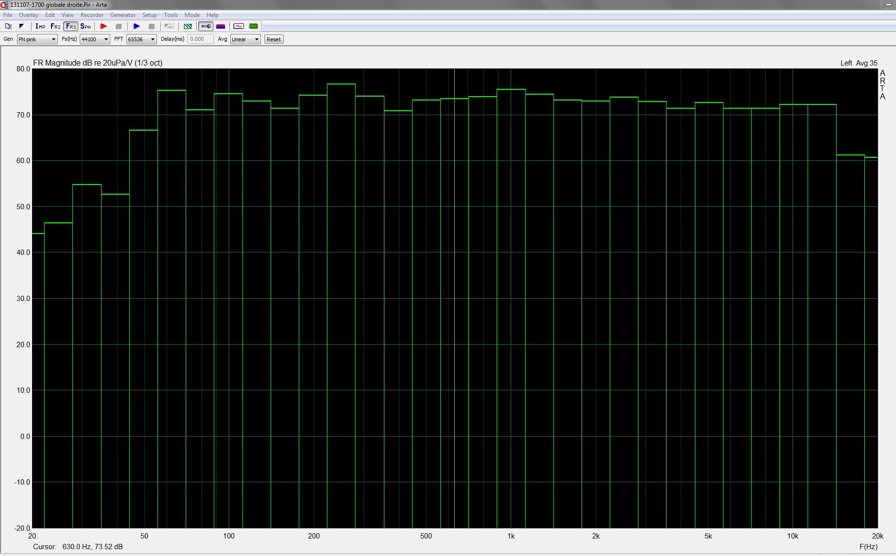

L'application est calibrée avec le micro de l'Ipad. La procédure est la suivante :
- lancer ARTA
- Positionner le micro à 1 m ou 1,20 m d'une enceinte (Une seule en fonctionnement)
- lancer une mesure en bruit rose (FR1)
- Tenir l'Ipad près du micro et noter la valeur en db
- Comparer avec la valeur lue sur ARTA
- Corriger en modifiant le gain de l'interface audio ou en changeant la valeur de sensibilité du micro dans le menu Setup/audio devices.
Voici les illustrations :
J'oubliais, cette application coute 80 cts d'Euros...
Bon week-end !

Merci Dominique pour ce tuyau précieux
Patrick
