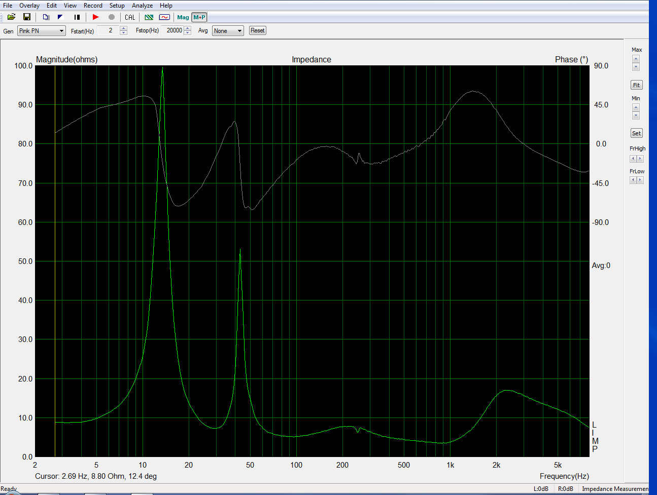

En effet pour le bas medium clos, j'ai bien comme un effet de caisse, le son rebondit dans le caisson. J'ai mis de la laine de mouton Monacor, mais je n'ai pas l'impression que ce soit très efficace, y-a-t-il un moyen de pouvoir mesurer ce problème ?
Pour le grave j'ai juste mis de la laine de verre sur la face opposée au HP et sur la face du bas une espèce de laine de roche que j'avais récupérée dans des abats son. Ça a l'air d’être mieux, mais a l'oreille c'est pas facile pour moi.
Par contre pour l'accord du bass reflex, comment procéder ? Je suppose qu'il faut utiliser LIMP ?
DUL : merci pour tes conseils mais je suis incapable de mesurer les paramètres TS des HP, ceux théoriques ne suffisent pas ?

Sans aller jusqu'a la mesure des paramètres TS, une campagne de mesures d'impédance comparatives devrait être parlante.
Mais sans te prendre la tête a mesurer quoi que ce soit, pose de la laine de verre dans ton caisson clos, et n'aie pas peur, ça ne pourra être que bénéfique...Ne remplit pas le caisson, mais mets en au moins sur toutes les parois a l'exception de la face avant.

Je pensais que tu parlais de l'impédance du HP, sur laquelle on peut voir les phénomènes lies a l'onde arrière dans une charge dont les dimensions sont de l'ordre de la longueur d'onde des fréquences reproduites. Ce qui est soit dit en passant inévitable dans le cas de son caisson clos si il n'y met pas d'amortissant interne, et ce quels que soient les matériaux la composant ou même les éventuels renforts...
Enventuellement jouer comme tu le préconises avec les dimensions, mais vues les fréquences en jeu, ça va être complique que faire ses 13L dans une profondeur qui ne serait pas critique compte tenu des fréquences reproduites.

Oui en effet je me suis basé sur mes 4343 pour en faire un systeme ou je puisse avoir chaque HP dans des caisses séparés.
Donc quelques questions :
- qu'entendez vous par " plus de surface dans le grave" ? Si c'est le fait qu'il serait mieux adapter d'y monter un 46cm, je n'ai pas prevu les caisses pour ça, ça faisait trop de volume et comme ça marchait très bien avec les 4343 j'ai pas non plus cherché plus loin
- comment interpréter les 2 courbes d’impédance ? Je comprends vaguement ce qu'elles représentent mais je ne sais pas quoi en faire
