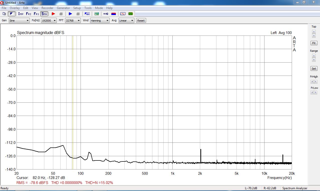

Grille cadre très probablement ( résonnances à 8 et 16 Khz )

Bonjour FLOURY Gérard,
Des résonnances à 8Khz et 16 Khz sur une grille cadre ???? Non carte son tout simplement, mais à -120 db mini cela reste une excellente carte son ! Eric

Bonjour Eric,
résonnances de grilles au dela de 5Khz, oui , c'est fréquent je ne doute pas qu'en l'occurrence ce soit votre carte son qui génére ces remontées , et admet bien volontiers qu'à ce niveau ce soit sans conséquences , mais faites l'expérience suivante : modulez à fond une de ces petites triodes , l'ECC812 si vous en avez est assez demonstrative sur ce plan , et wobulez très lentement la bande audio , 10 à 20 secondes chaque fois que le signal approche d'une des zones de résonnances , il l'excite très probablement par forces électrostatiques , et selon sa surtension , le spectre de résonnance persiste plusieurs secondes après le passage du signal J'essaierai de vous envoyer des relevés de spectre faits dans ces conditions , dés que j'aurai réussi à faire communiquer mon vieux logiciel d'imprimante avec un nouvel ordi sous W7 CDLT

FLOURY gerard a écrit :. . . l'ECC812 si vous en avez . . . OUI, j'en ai ! Tube "non documenté", apparemment une fabrication spéciale destinée aux TV couleurs mais très intéressant en audio ! Dissipation d'anode trop petite pour un spud. A part ça, je suis intimement convaincu que ces résonances sont responsables en grande partie du "son", la "couleur" ou la "personnalité" d'un tube. Elles peuvent aussi être excitées mécaniquement: microphonie. Certaines 300B sont terribles sur ce point. Yves.

Gérard,
Pas doute à avoir, vous avez le spectre de la carte son seule qui nous le prouve. Maintenant il est tout a fait possible que certains tubes résonnent mais pas celui-ci. C'est pas EC 86 non plus Jean-Michel. Les performances sont bien au-dessus. Une Rolls oubliée dont personne ne fait état ou presque ! Eric
