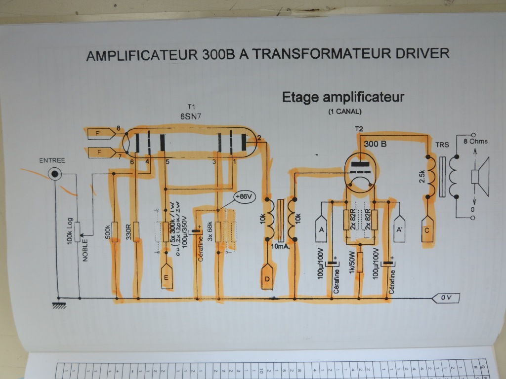

Bonjour Bruno et Jean,
Il y a une douzaine d'années, j'ai diyé une variante du schéma de Yannick Mahé avec transformateur inter-étage. Tous les condensateurs BG ou Cérafine, toutes les résistances tantale 2W, transformateur de sortie groupe C... selon le schéma joint. C'était mon premier montage à tube et je l'ai réalisé sans y connaitre grand chose. Il fonctionne parfaitement, pas le moindre incident en 12 ans. Je trouve néanmoins que sa restitution est plutôt "ascendante" avec un grave un peu "léger".
- Avez-vous connaissance de ce schéma et éventuellement des retours d'expérience ?
