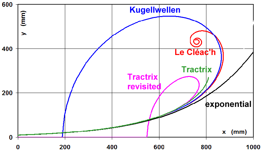

le profil deS pavillons Klangfilm n'est pas tractrix mais Kugelwellen (hypothèse d'un rayon deux fois plus grand des fronts d'ondes successifs).
Le profil Kugelwellen est sur une très grande partie superposable au profil Le Cléac'h
Voir le graphique :
