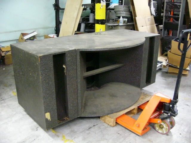

Bonjour, j'ai vu sur un site qu'un audiophile utilisait 4 x 515E dans des enceintes RCA MI-9462 dites Ubangi.
Elles sont en tout point dans la philosophie décrite ici par les JBL ou Onken.
Néanmoins, son pavillon diffère par sa progression dans les deux axes.
vous trouverez des informations sur cet autre blog qui est une mine d'information !
retro vintage modern HIFI ici
et là des photos

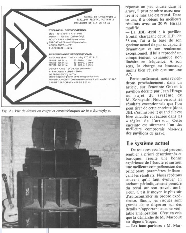

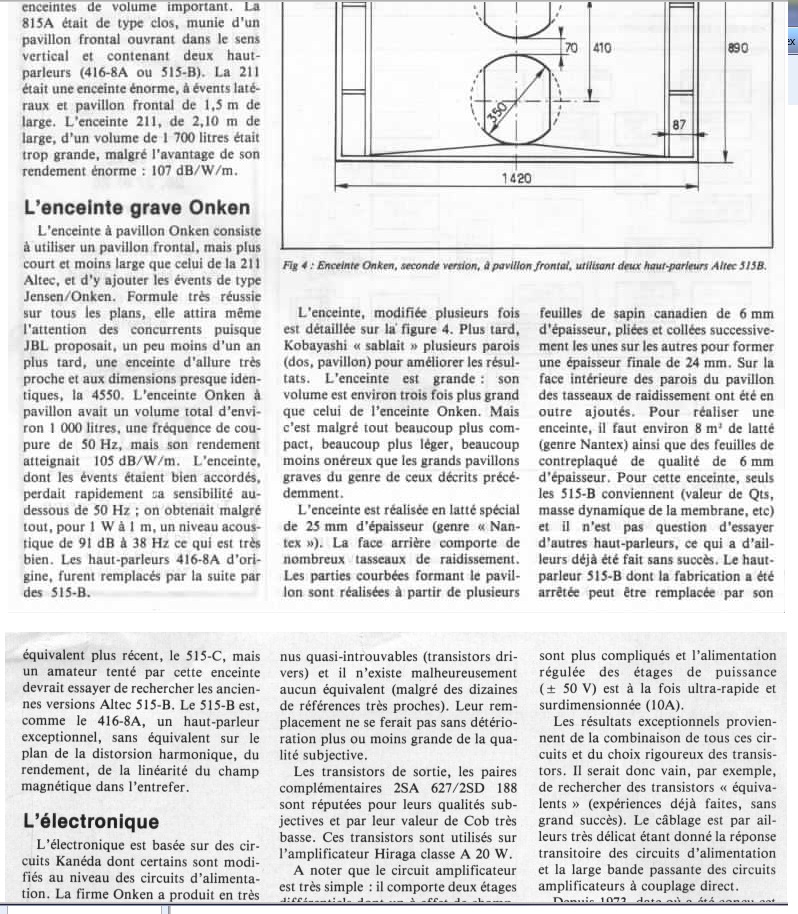

Bonjour, everybody.
Je voulais juste revenir sur les enceintes ONKEN/JBL 4550, comme indiqué dans mon précédent message, il me semblait avoir lu que JBL avait copié ONKEN, ci-joints des extraits d'articles de l'audiophile et la Revue du son ou j'avais trouvé cette info....
Est-ce une erreur?...
