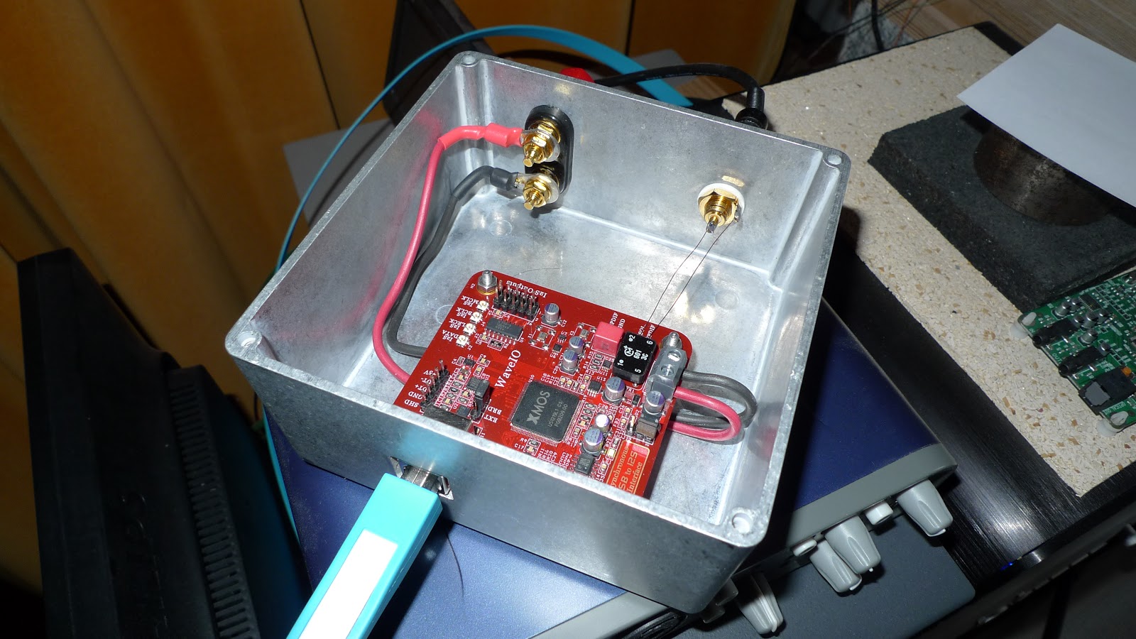

J'ai reçu la carte cette semaine, je vient de finir de la mettre en boite
http://2.bp.blogspot.com/-U9o9AIXosrA/UM...040498.JPG
Cela tourne avec une alimentation 5VDC extérieur.

Bonjour a vous tous. Stephane, je trouve que tu as fait de l'excellent travail en installent le tout dans un boitier d'aluminium. C'est un bel exemple de travail bien fait. Bien a vous. Charles.
