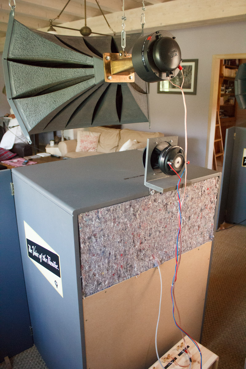

J'ai poursuivi mes expériences estivales par un essai qui me tenait à coeur depuis un moment. J'ai ouvert l'arrière de mes VOT. J'ai découvert que de nombreux projets à base d'enceintes de grave pavillonnées utilisaient cette technique.

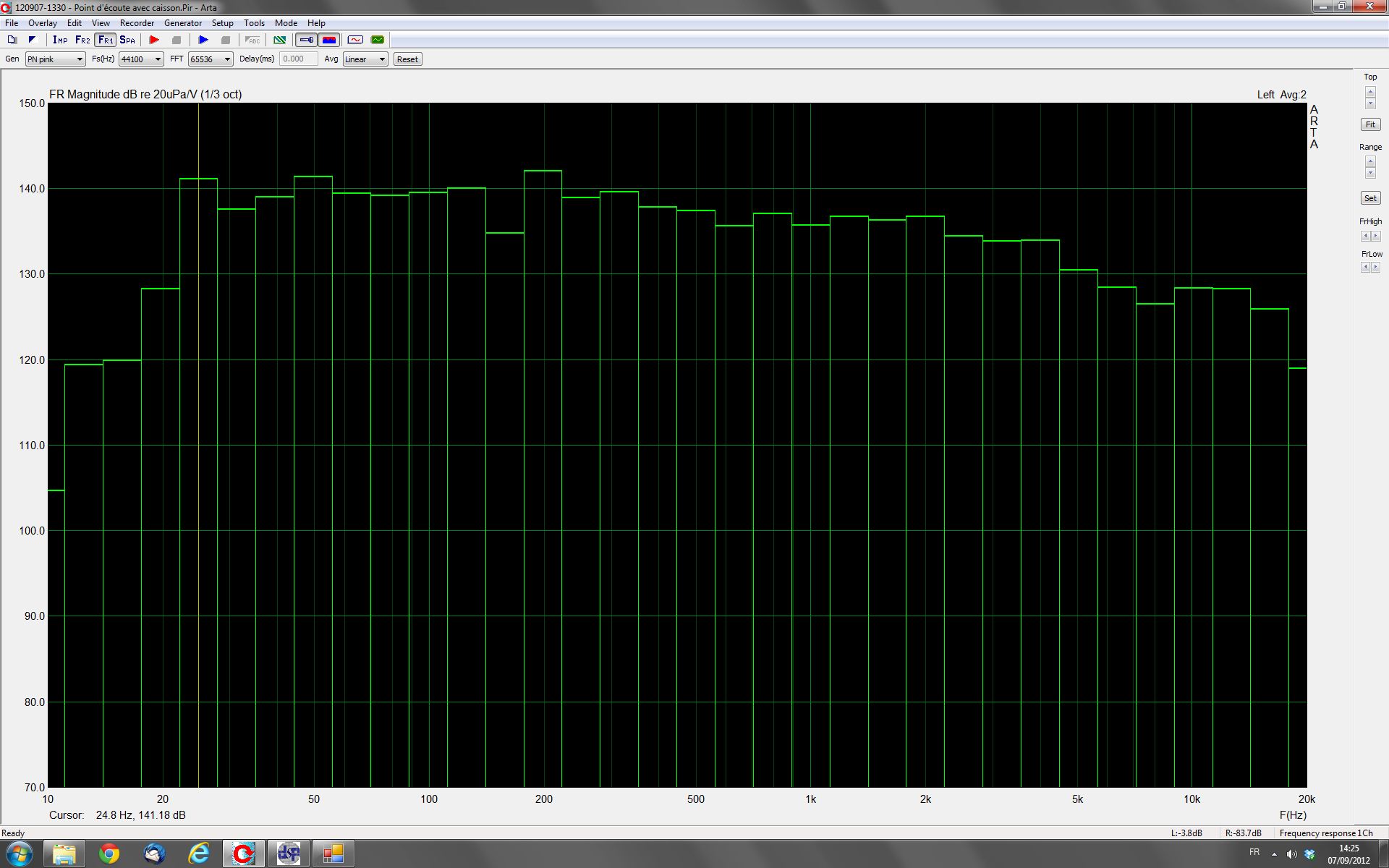

A la mesure, l'enceinte est plus linéaire entre 100 et 200 Hz, et coupe en dessous de 100 Hz.
J'ai modifié les réglages de mon caisson JBL pour reprendre en dessous. La mesure est faite depuis le point d'écoute, l'affaiblissement de la courbe dans les aigus est volontaire.
Le résultat est très bon, le bas médium est beaucoup plus ouvert.

Oui, c'est assez logique ce que tu annonces. Tu obtiens une sorte de caisson ouvert à l'arrière
Et comme tu as un caisson, cela peut être une idée intéressante, surtout si tu juges que le résultat sonore est à la hauteur.
Elle est inapplicable au ''commun des VOT'er'' qui ne veut pas écrouler son grave en dessous de 100Hz...

perso j'ai tjs écouté mes VOT ouvertes à l'arrière,
avec le caisson, puis sans en mettant un boost finalement assez faible,
et ça ne faisait pas beaucoup moins de grave en version "ouverte",
mais avec une qualité que je juge largement supérieure,

Bonjour, l'ouverture à l'arriere modifi completement le systéme de charge, qui se rapproche ....d'un baffle plan ??.......
Ce qui fait le charme des VOT c'est justement ces colorations entre 80 et 200 Hz... (enfin c'est mon avis ..)....

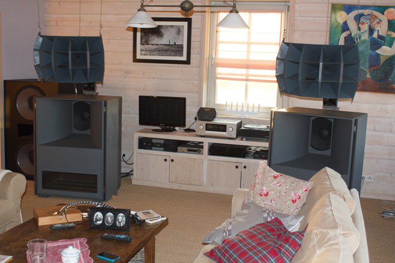

J'ai un peu hésité quand au choix du sujet pour faire ce petit rapport d'étape car depuis la venue du petit groupe de Mélaudia au printemps, j'ai publié sur 3 fils différents le résultat de mes modifications : Le filtre JMLC à 18 db, le caisson de basse JBL 4642A et l'ouverture du panneau arrière des VOT.
Depuis cet été, je n'ai rien modifié et je profite de l'écoute du système, qui me plait bien. J'étais à Berlin au moment de ETF 2012 et nous sommes revenus à Cologne avec Bruno (Brunop) qui nous a fait le plaisir de passer la soirée à la maison.
C'était donc la première fois que j'avais l'occasion d'exposer la nouvelle configuration à une oreille avisée, qui de plus avait écouté le système de base il y a 6 mois.
Je suis rassuré car Bruno a confirmé les points dont j'avais fait l'écho sur ce forum, notamment l'aspect 3D et la qualité d'image apporté par un alignement soigné et le filtre à 18db, l'ouverture du bas médium avec la panneau ouvert et l'apport spectaculaire du caisson JBL.
Il semble aussi que le médium lui semble plus doux, moins en avant.

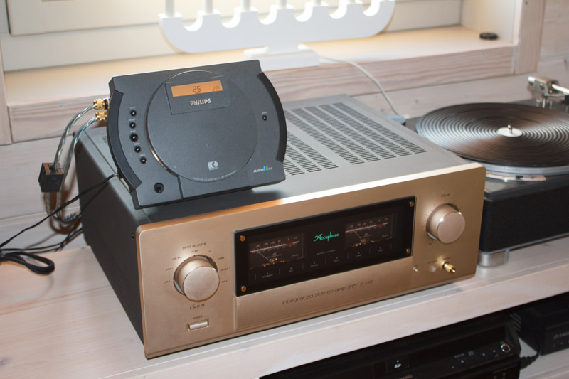

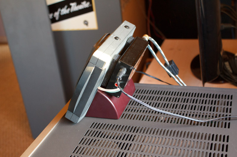

Bruno m'a aussi fait découvrir un lecteur CD d'exception, dont je joins les photos. Nous l'avons comparé avec le convertisseur Accuphase, qui est pourtant loin d'être mauvais... Impressionnant! Bruno me l'a laissé en prêt et je me régale tous les jours à son écoute.

j'ai deux questions : Quel est ce lecteur CD (Philips ?) et le petit dac collé au dos ?
