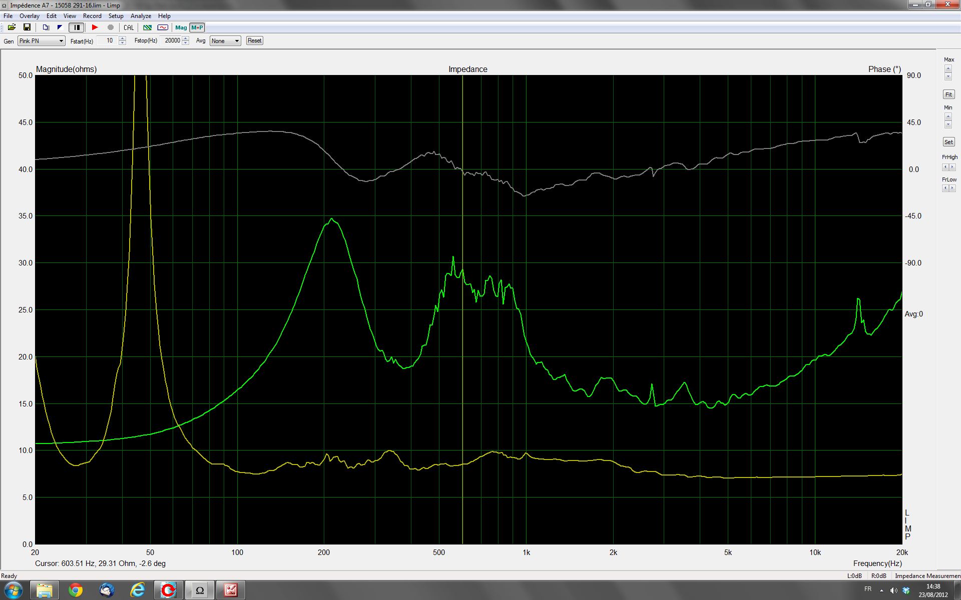

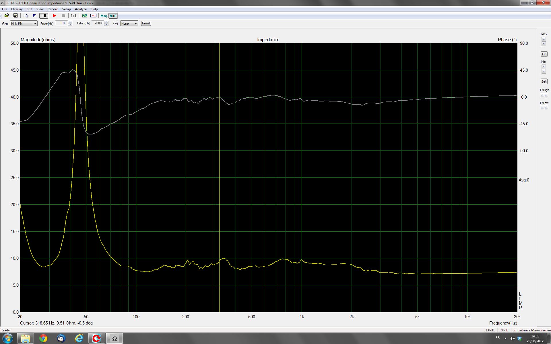

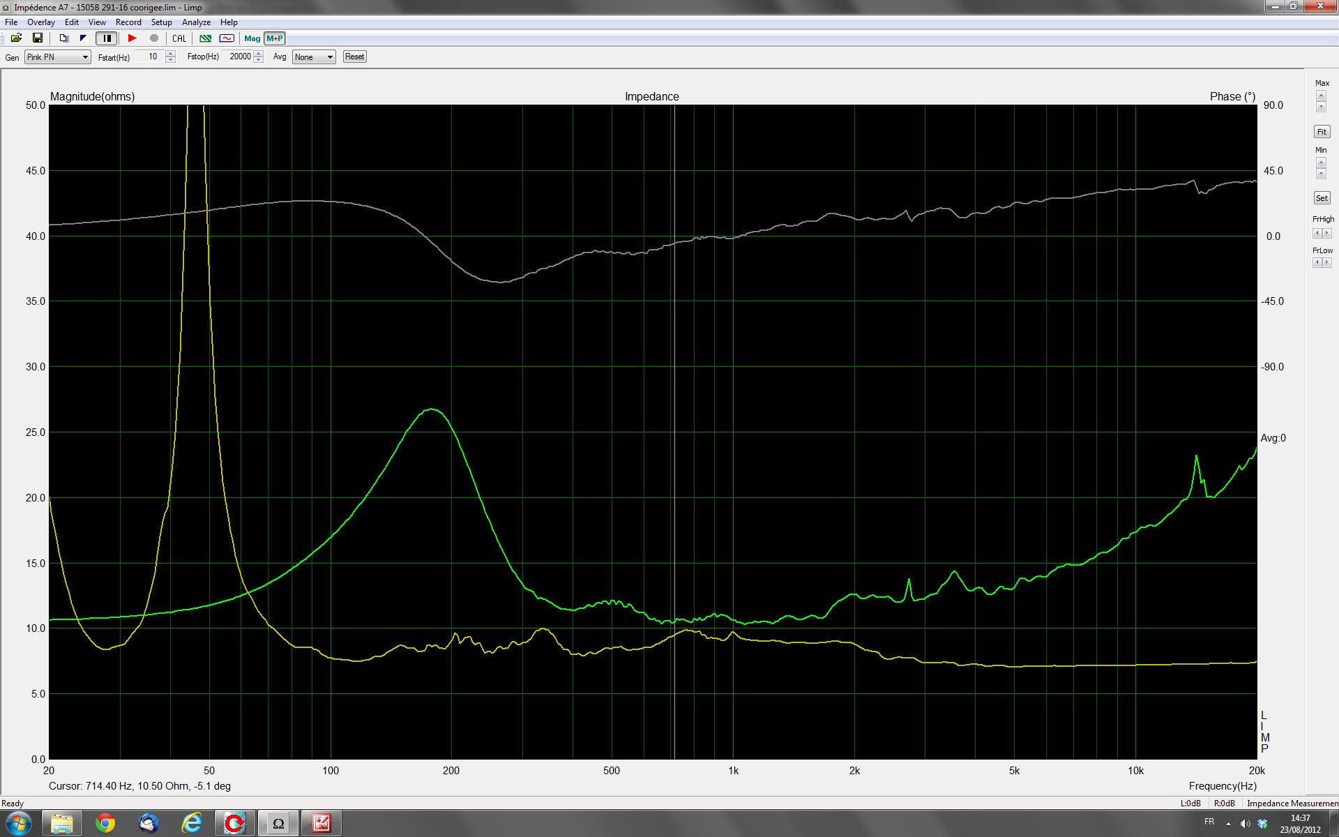

RE: VOT : comparaison objective filtres série 6 db et JMLC 18 db
Voici mes courbes d'impédance. On voit la différence entre corrigé et non corrigé sur le 1505B. Je ne suis pas sûr d'avoir obtenu un résultat aussi bon que ce que semble recommander JMLC...
